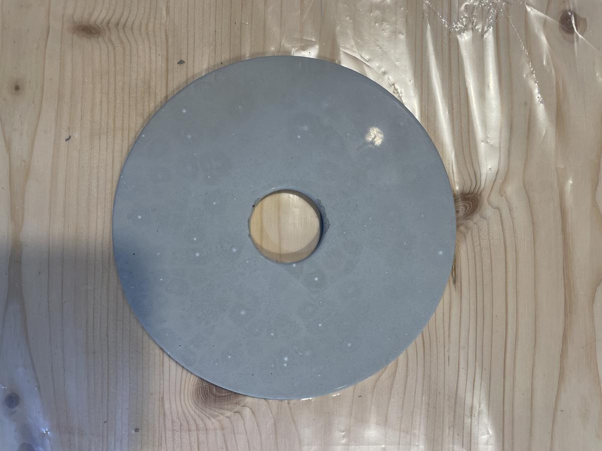

Lieber Sven,
ich habe gerade einen “Betonfuss” für etwas ganz einfaches - ein Ständer für Küchenpapierrollen - entformt.
Das Positiv habe ich zuerst 3D gedruckt und dann mit einer “Holzspacktelmasse” bearbeitet (ich mag diese Füller-Sprays nicht und da ist mir diese Idee gekommen). Dann habe ich die Form mit einer Tiefziehmaschine erstellt. Die Form habe ich mit Plopp behandelt, aber wirklich nur hauchdünn, eigentlich war nichts mehr davon zu sehen… Hast Du eine Idee, wieso der Beton so “komisch” geworden ist?
Den Rest vom Beton habe ich in die “Test-Form” gegossen, die habe ich nicht mit Plopp vorbehandelt. Dieses Reststück sieht etwas besser aus, aber man sieht immer noch Flecken…
Liebe Grüße und Danke ein weiteres Mal für Deine Hilfe,
Marianne
Hallo Marianne,
die streifigen Flecken im oberen Bild deuten auf zu viel Trennmittel hin. Das Gittermuster, das sich dort abzeichnet , könnte durch eine eingelegte Bewehrung entstanden sein, die zu dicht an der Oberfläche liegt. Die Flecken in den unteren beiden Bildern deuten auf ein zu wenig intensives Mischen hin.
Lieber Sven,
ganz herzlichen Dank für Deine Antwort! Das obere Foto zeigt das 3D gedruckte und bearbeitete Modell, das ist noch kein Beton :-). Das “Gittermuster” ist die Füllung. Dann werde ich jetzt noch einmal viel intensiver mischen, war eigentlich bisher nie ein Problem :-)…
