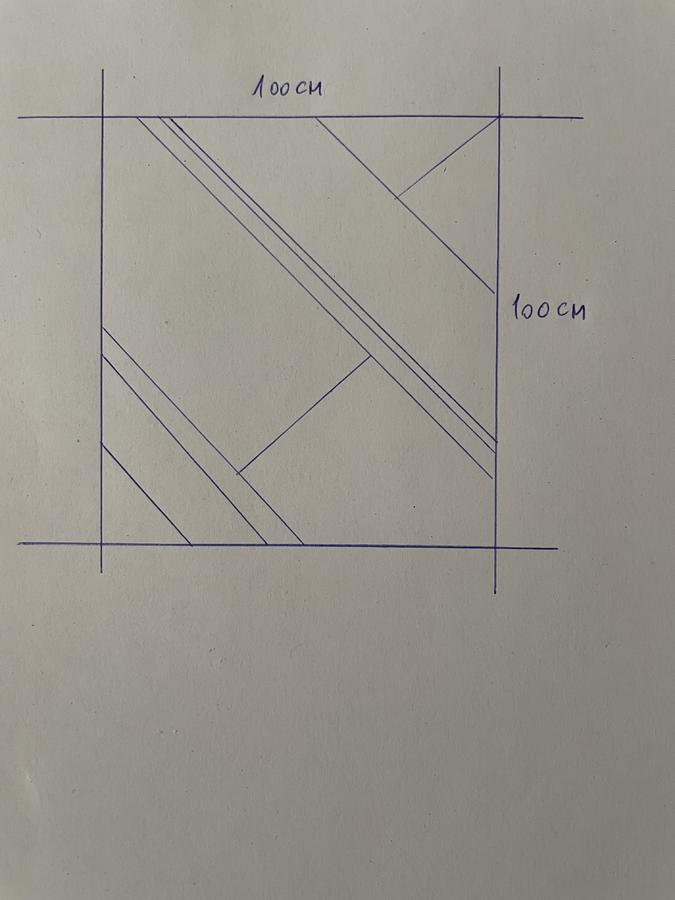

Ich bin Künstler und möchte ein 1x1m (also 1 Quadratmeter) großes Bild
herstellen. Die Schalung besteht aus Siebdruckplatten. Das besondere
dabei ist das ich in die Schalung (zirka 4cm dick) eine Struktur bzw. Form
eingearbeitet habe.
Die Struktur bzw. Form besteht aus mehreren quergelegten siebdruckplatten in
verschiedener Stärke und tiefe.
Meine Frage: Ich möchte Beton herstellen der aussieht wie “Sichtbeton”.
In der Struktur fest und Haltbar (wegen der dicke). Sehr wichtig dabei
ist das die Seiten scharf sind und nicht wegbrechen. Später möchte ich gerne
die Fläche versiegeln damit Sie in verschiedenen Farben lackiert wird.

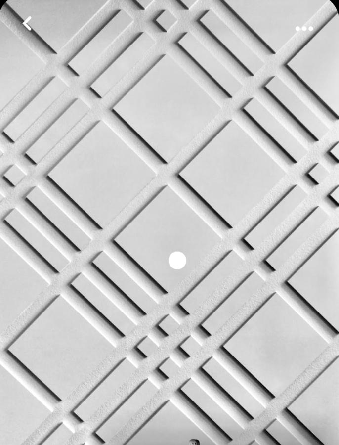

Lieber Dave,
vielen Dank für deine Frage. Tatsächlich ist es schwierig nachzuvollziehen was das ganze soll. Ich versuche es mal Anhand der beigefügten Bildern und meiner Erklärung zu formulieren.
*Zunächst werde ich nicht die ganze Fläche lackieren, in meinen “Dummys” habe ich jedoch bemerkt das der Beton bei bestimmter Färbung durchschimmert und eine gewisse Optik darstellt die ich sehr schön finde.Das finde ich bei keinem andern Material. Außerdem ist Beton robust, idealerweise hält er Jahrelang.
*Das es einige Lufteinschlüsse geben wird nehme ich in kauf und finde das Optisch sogar gut.
Was mein eigentliches Problem ist das ich nach einer geeigneten Zusammensetzung der einzelnen Positionen benötige, da ich in Serie gehen möchte ist die fertige Mischung die bei Mörtelshop angeboten wird zu Kostenintensiv. Ich habe jetzt in meinem Atelier sozusagen alles vorbereitet, sogar einen Betonmischer. Bei meinen Versuchen ist mir aufgefallen das der Beton noch zu grob ist und bröckelt.
Ich benötige feinen Beton der, wie man an den Fotos sehen kann, nicht wegbricht und an den Seiten “scharf” ist.
Im übrigen möchte ich jeweils immer einen perfekten Abdruck herstellen den ich dann in Silikon gieße…
Vielen Dank im Voraus für eure Antworten und eure Gedanken.
Balthazar

Hallo Balthazar,
jetzt macht es einen Sinn.:slight_smile:
Solche Art Wandpaneele oder Bilder/Fliesen gibt es natürlich wie Sand am Meer. Ich selber habe mich vor 7Jahren auch im Stilwerk Hamburg von solchen Wandfliesen inspirieren lassen und natürlich auch viel rumprobiert und angefertigt. Der Verkauf ist in Arbeitszeit und Aufwand umgerechnet natürlich sehr teuer. Wenn das Design und die Qualität stimmt, wäre das aber auch gerechtfertigt.
Dyckerhoff Flowstone ist ideal dafür, braucht aber auch jede Menge Übung. Dass der Beton nicht 100prozentig aus deiner Form kommt liegt an deinen Verschachtelungen . Wie Sven schon erklärt hat. Holz ist dafür nicht geeignet.
Wenn du das wirklich ernst meinst und einen langen Atem hast, würde ich dir raten eine Positivform aus anderen Materialien zu bauen, die 100% stimmen und silikonverträglich sind.Kannst du ja auch mit Holz machen. Davon machst du einen Silikonabdruck und danach kannst du mit Flowstone üben. Wenn du jeden Tag dabei bist, sollte es nicht so lange dauern.
Es werden folgene Probleme auftauchen: 1. Beton schüsselt 2. Beton läuft nicht richtig 3. Flecken auf der Oberfläche usw.
Alle Probleme kann man in den Griff bekommen wenn man übt.
Du brauchst Schwindreduzierer, Fließmittel, Körnung 0-? oder Kies Flowstone. Gewebe oder Glasfasermatte je nach Stärke

Hallo Dave,
vielen Dank für deine Antwort. Habe heute mehrere Gespräche geführt und mich dafür entschieden meine Zeichnungen komplett in Kunstoff fräsen zu lassen (CNC). Ich denke genauer und sauberer bekomme ich das nirgends hin. Danach werde ich die Prototypen duplizieren und, wie du schon sagtest, experimentieren solange ich das gewünschte Ergebnis bekomme. Vielen Dank für deine Ratschläge, das weiß ich wirklich zu schätzen…
