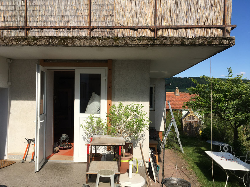

Mein Balkon wird vergrößert.
Er geht über eine Ecke und wird auf einer Seite statt 1,40 Meter, wie er jetzt ist, auf ca. 3 Meter verbreitert.
Es geht mir dabei darum, dass die Sache die Stimmung hebt und nicht einfach nur “Funktion” ist.
Auf jeden Fall wird es angenehm, oben eine größere Terrasse zu bekommen (der Balkon ist für einen Tisch zum drumherum sitzen bisher zu schmal) und unten einen etwas größeren Arbeitsplatz (dort ist der Außenplatz meines Bildhauer-Ateliers).
Aber auch bei der Formgebung soll die Freude ihren Platz bekommen … am Liebsten mit Humor und Herz .
Die Erweiterung bedeutet, dass die Außenkante, die auf dem Foto oben zu sehen ist, 1,50 Meter weiter vom Haus weg sein wird (also knapp 3 Meter tief)
Um diesen Neuen Teil zu stützen, braucht es eine Säule.
Mein Architekt sagt, es braucht nur eine, die vorne an der Kante der unteren Terasse steht. (das Haus steht am Hang, deshalb ist es rechts tiefer als links. Auf der linken Seite - außerhalb des Bildes - ist die Hausmauer, zum Abstützen)
Das ist ein Bisschen weiter vorne als der Platz wo auf dem Bild der Schirmständer steht (also außerhalb des Bildrandes, unten)

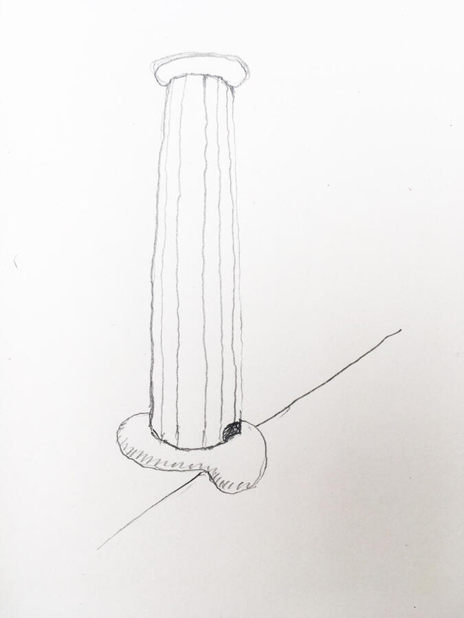

Bisher habe ich eine Stahl-Säule angedacht (in der auch gleich das Regenrohr verlaufen soll, aber das ist ein anderes Problem).
Seit bei mir das Betonzeitalter angebrochen ist (bisher eigentlich nur im Kopf
könnte ich mir auch eine Säule aus Beton vorstellen.
Die Terrassenfläche (wo auf dem Bild das ganze Gekruschtel und die Pflanzen rumstehen) ist bereits geschliffener Beton. Das - finde ich - würde passen.
Wobei ich immer an eine geschliffene Oberfläche denke.
Dabei gibt es sehr viele Detail-Überlegungen, die eigentlich ein Statiker und ein Architekt durchdenken müssen und ich erwarte hier auch keine vollständige Beratung, sondern mehr Tipps, worauf ich achten sollte und was Deiner/Eurer Meinung nach wichtig wäre. (gerne lese ich auch Anmerkungen von anderen Mitlesern außer Sven)
Gut gefallen würde mir zum Beispiel eine Terrazzo-Oberfläche mit deutlichem Farb-Unterschied zwischen dem Beton und den Steinen. Schwarzer Beton mit Marmor-Punkten, oder Weißer -, mit schwarzen Steinen drin.

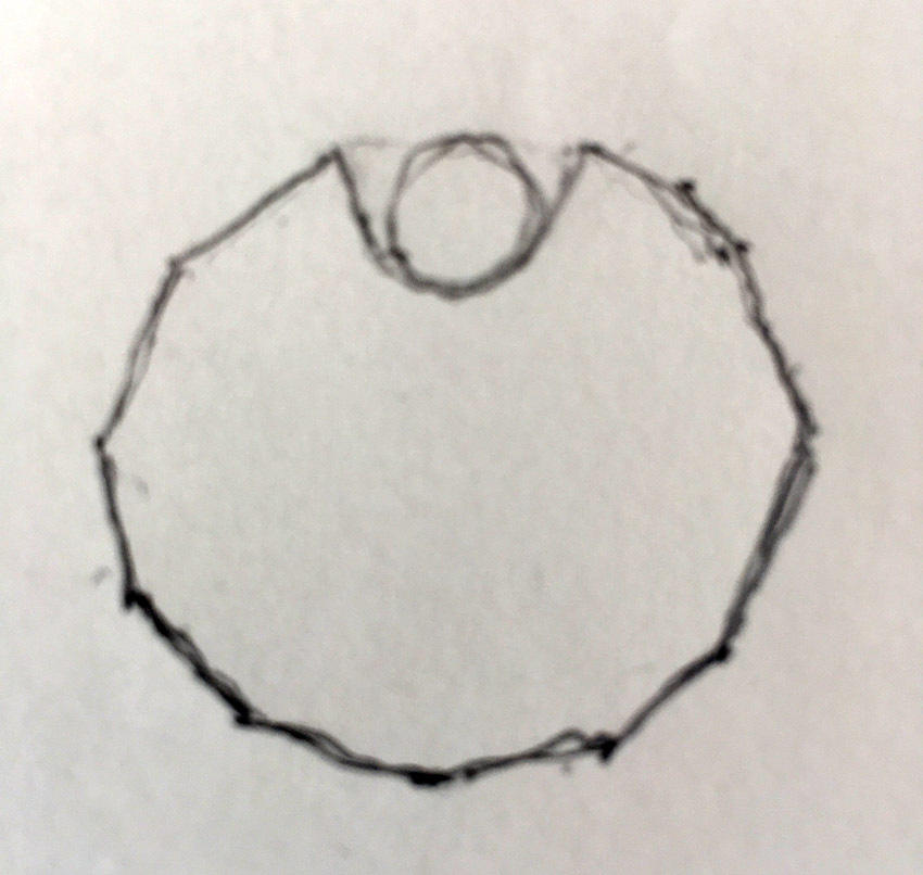

Bisher ist sie rund geplant, weil mir das gut gefällt. Ich könnte mir aber auch ein Vieleck gut vorstellen, was vielleicht einfacher zu schleifen wäre.
Was es für meinen Geschmack unbedingt braucht, das sind ein Kapitell und eine Basis.
Bisher war mein Plan, die aus Granit zu arbeiten, aber wenn sie aus demselben Material sind wie die Säule selbst, fände ich das auch passend.
Ich schätze Mal, die Säule sollte mindestens 16 Zentimeter Durchmesser haben. Super fände ich, wenn sie sich nach oben etwas verjüngt, was wiederum einen deutlich aufwändigeren Formenbau bedeutet.
Sollte mein Plan mit der IN der Säule liegenden Regenwasserableitung nicht zu viel Aufwand bedeuten, könnte ich mir vorstellen, beim Guss gleich ein Regenrohr einzugießen, das von oben bis unten in der Mitte der Säule verläuft und unten seitlich - über der Basis - wieder raus kommt. Dieser Basis-Stein könnte dann auch gleich eine entsprechende Form bekommen, dass das Wasser dort gezielt ablaufen kann.
