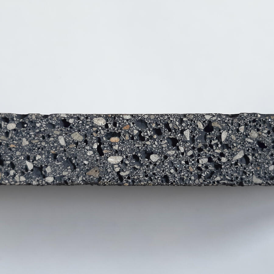

Im Grunde möchte ich die Betonplatte auf dem Foto nachbauen. Dafür wurde
Flowstone und Leichtkörnung benutzt. Die Festigkeit ist nebensächlich, da die
gegossenen Objekte nicht benutzt werden.

wie es der Hersteller der Platte geschafft hat, weiß ich nicht. Ich kann Dir nur berichten (s.o.) mit welchen Problemen ich selbst es bei solchen Versuchen zu tun bekommen habe. Ein Stellmittel hilft da auch nicht. Mein Vorschlag wäre, dass Du es mal anstelle von Flowstone mit CEM-FLUP®-22 Fließzement grau versuchst. Da ist schon alles an Zutaten drin, bis auf die Körnung.
