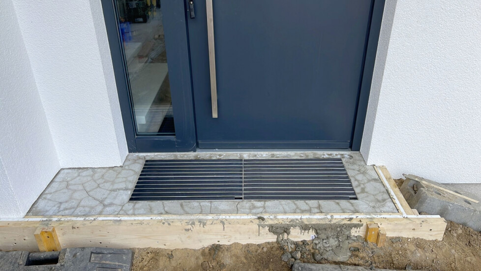

Wir haben am Wochenende den Eingangspodest unseres EFH gegossen. Die erste Stufe in der Garage mit Betonestrich ohne Fließemittel ist uns gut gelungen - die Oberfläche war aber für Sichtbeton nicht geeignet, da zu körning, was da aber nicht schlimm war, da eh eine farbige Versiegelung rüber kommt.
Für die Stufe im Eingangsbereich hatten wir extra vorher Testgießungen mit Zement und Fließmittel in PET Flaschen gemacht, um eine möglichst gute Sichtbeton-Optik zu erhalten. Das sah auch wunderbar aus. Nachdem wir nun das Wochenende durchgeknüppelt haben, war die Enttäuschung gestern Morgen sehr groß, weil die komplette Stufe gerissen ist. Foto vom aktuellen Status anbei.
Ich habe nun angefangen weiter zu Wässern und die Stufe mit einer Folie abgedeckt, damit die Risse nicht noch größer werden. Nun aber die große Frage: wie kann ich die Stufe noch retten? Was wäre eure Empfehlung, welche Produkte benötige ich?

Hallo maxbln,
der beste und schnellste Weg wäre leider in der Tat ein Abriss mit nachfolgendem Neubau. Du hast da eine Mischung fabriziert, die sich überhaupt nicht für den vorgesehenen Zweck eignet, weil sie viel zu stark schwindet. Das führt dann zu den Schwindrissen, die man sieht. Wenn Du das jetzt mit irgendetwas beschichtest, dann werden die Risse wieder durchkommen, es sei denn, Du legst noch ein Panzergewebe dazwischen und hast damit Glück, was aber nicht sicher ist. Dann wäre das aber immer noch kein wirklich solider Aufbau für ein Treppenpodest. Du solltest für so ein Podest von vorn herein besser so etwas wie den schwindfreien Plan B Industrieboden (hier das Anwendungsdatenblatt) verwenden.
vielen Dank für die schnelle Rückmeldung. Abriss ist auf jeden Fall nicht so einfach möglich. Der Podest ist 180 x 50 x 50 mit Gittern, Bodenankern und allem drum und dran ???
Daher würde ich auf jeden Fall gern eine Lösung finden, die nicht heißt “Komplettabriss”.

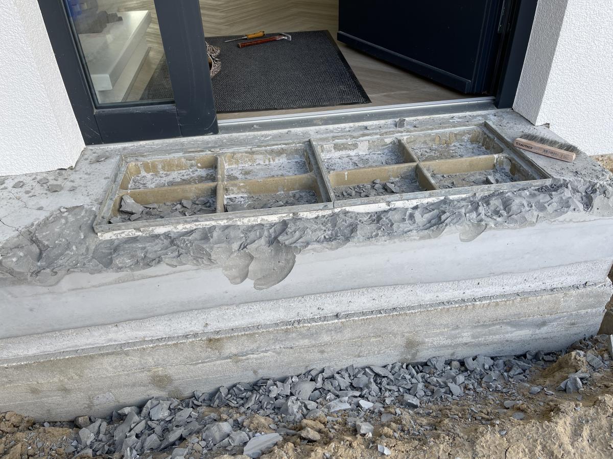

Ich habe nun einmal die Verschalung abgebaut und die obere Schicht rausgeschlagen, die die Risse enthält. Dabei fiel auf, dass die Risse nur die erste ca. 5-8cm betreffen. Ich nehme an, dass wir hier zu lange zwischen den Schichten gewartet haben bei der Ausrichtung der Abtretgitter. Weil der Rest des Podestes, den wir zügig nach und nach gegossen haben sieht top aus. Sogar die Sichtbetonkante außen ist eigentlich so geworden, wie ich sie mir gewünscht hatte.
Nun gut, anbei noch einmal neue Fotos. Gibt es irgendeine Möglichkeit, dass ich die bröckeligen Teile komplett herauslöse, wie ich jetzt angefangen habe, die Verschalung noch einmal baue und nur noch mal die letzten cm bis oben sauber gieße? Was würde man benötigen, damit sich die alte und die neue Schicht miteinander verbinden?

Hallo Max, habt ihr denn überhaupt irgendwelche Zuschlagstoffe untergemischt? Das sieht aus wie blanker Zement. Man müßte auch bei Sichtbeton Körnung verwenden und auch das Mischungsverhältniss sollte nicht unter 1:3 liegen. Ich hätte eine Ladung 1:3 erdfeucht 0-8 eingebracht, damit die Gitterroste fixiert und in Waage gebracht. Anschließend die letzten 2-3cm und Kies 0-2 und 1:3 aufgefüllt. Vorher noch das Brett erweitert damit auch die Seiten volllaufen. Wenn der Beton Standfest geworden ist ,abreiben und glätten. Das Brett kannst du dann auch gleich wieder wegnehmen. Der erdfeuchte Kies darunter hat das Wasser dann vollständig aufgezogen. Du kannst es aber auch über Nacht noch stehen lassen.
So wird es eigentlich gemacht, braucht natürlich ein bisschen mehr Übung. Einfacher wäre natürlich PlanB.
Allerdings wirst du wohl vorher alles entfernen müssen.
Du könntest auch erst Estrich +Zement verwenden und dann die letzten 3cm oder mehr mit PlanB. Du bleibst mit der Schalung einfach weiter zurück und füllst die Mischung plastisch ein. Ich denke damit solltest du klarkommen.
Hallo maxbln,
Dave hat Recht, das sieh aus wie reiner Zement mit Wasser ohne Körnung. Wenn dem wirklich so ist, dann ist es nur eine Frage der Zeit, bis sich überall die rissige Oberfläche zeigt. Folglich ist das auch kein Untergrund, der als tragfähig anzusehen ist. Das muss am besten raus.
