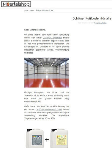

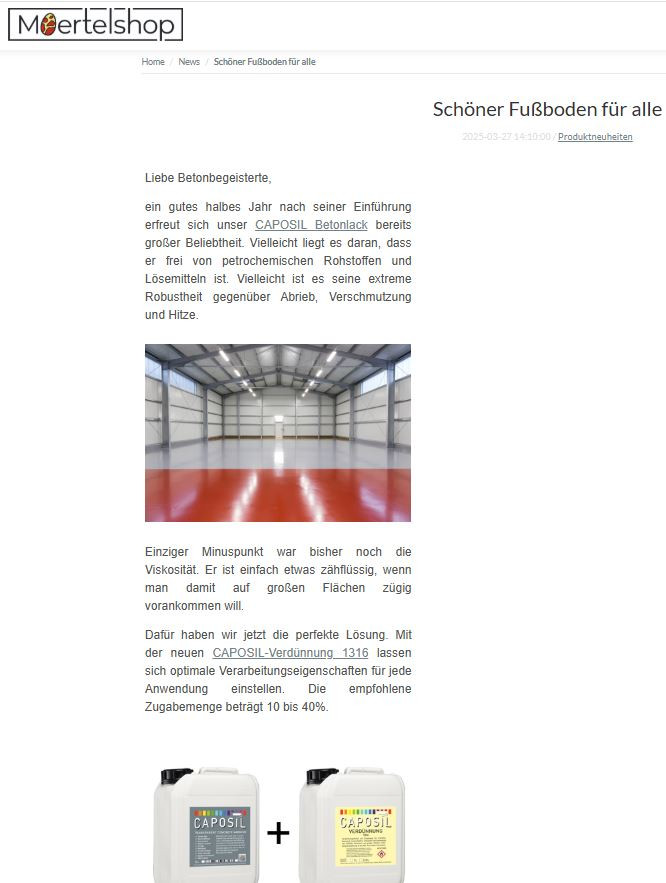

Ich denke Mareike meint, dass in dem Newsletter kein einziges Bild zu sehen ist, die EINträge aber nahe legen da sollten welche auftauchen:
Ja genau. Die Beispiele (Ruperti oder Bahnhof Budapest) sind nicht zu sehen, man hat aber den Eindruck, dass man sie sehen sollte (bei mir ist da ein kleines Fenster mit einem Fragezeichen drin, das sich dann aber nicht aufschlagen lässt)

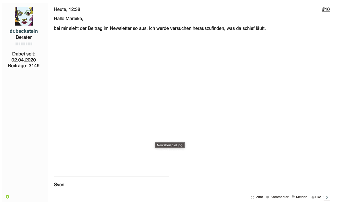

Hallo Mareike,
bei mir sieht der Beitrag im Newsletter so aus. Ich werde versuchen herauszufinden, was da schief läuft.
Sven​
dann scheint da grundsätzlich was schief zu laufen, schau mal wie Dein letzter Beitrag auf meinem Rechner aussieht:

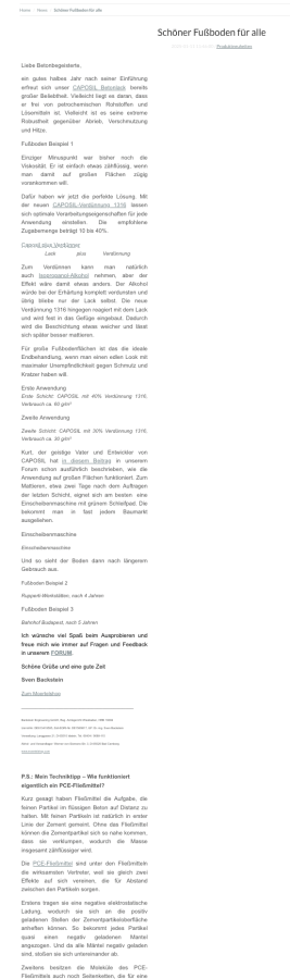

Hallo zusammen,
das war ein hartes Stück Arbeit, aber jetzt sollte der Newsletter eigentlich richtig und mit Bildern zu sehen sein. Hier ist nochmal der Link.
1 „Gefällt mir“
jups .. hat geklappt :smiley:
