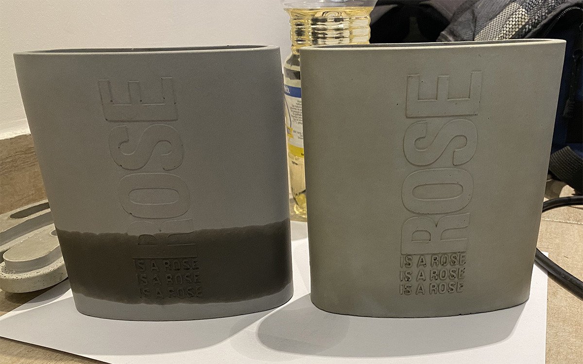

Ich bin mal meinem Verdacht nachgestiegen, dass es sinnvoller sein könnte über die Mörtelrezeptur zu gehen als über eine absperrende Beschichtung um die Gefäße öldicht zu bekommen. Da meine eigenen Kerzengefäße noch nicht hinreichend lange aus der Form sind habe ich gut abgehangene Ausschussware meiner Vasen hergenommen und mit Sonnenblumenöl gefüllt. Im Grundsatz haben sich meine Beobachtungen zur Dichtigkeit mit Wasser bestätigt, der Vito Piano ist da weniger tauglich als ein Mörtel mit einem dichteren Gefüge. Nach 2 Tagen sah das so aus:
Links der Piano, rechts meine eigene Mischung. Beim Piano waren außen erste “Flecken” nach ca. einem halben Tag sichtbar, die Wandstärke liegt jeweils bei ca 6.5 mm.

Durch den relevant dickeren Boden ist übrigens bisher auch beim Piano noch kein Öl ausgetreten. Ich werde das insgesamt weiter beobachten und hier demnächst nochmal Bericht erstatten. Es ist nach meinen Erfahrungen übrigens sehr sehr wahrscheinlich, dass Svens MOBY DUR sich hinsichtlich Dichtigkeit wie meine Mische verhält, das teste ich grad noch parallel.

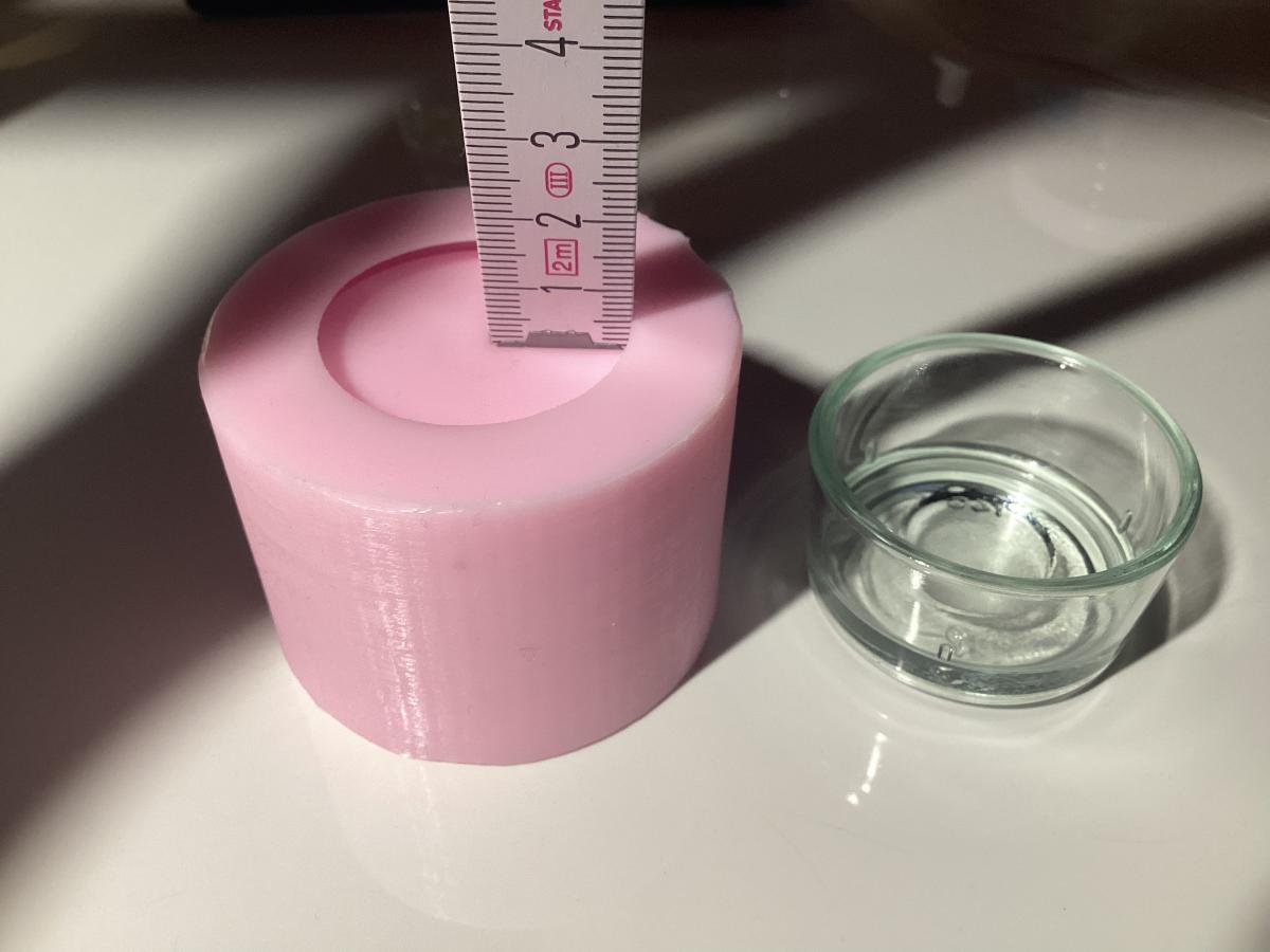

Auf dem zweiten Bild seht ihr die Silikonform für den Teelichthalter. Daneben habe ich einen Teelichthalter aus Glas. Ich denke, dass die Wände ähnlich dünn sind. Mein Problem ist, dass der Beton, wenn ich ihn rein gieße kaum an den Seitenwänden herunter läuft und dann schnell oben drüber schwappt. Der Abstand zwischen Platzhalter für das Teelicht und dem oberen Rand sind maximal 5mm. Deshalb dachte ich, dass eine etwas „flüssigere“ Variante dabei Abhilfe schaffen könnte. Vielleicht ist die Form auch gar nicht für Beton geeignet, obwohl das extra in der Beschreibung angegeben wurde oder ich war einfach zu ungeduldig. Ich werde es jetzt einfach nochmal mit längerem Rühren und langsamer Gießen versuchen.

ich denke, dass Deine Silikonform sich tatsächlich nicht für Beton eignet, weil der Boden viel zu dünn ist. Sie mag sich zwar grundsätzlich mit Beton vertragen, aber dafür gemacht ist sie bestimmt nicht. Beton braucht einen dickeren Boden. Zum dem Thema empfehle ich auch die Lektüre des Techniktipps am Ende meines Newsletters vom Oktober 2022.
Nach zwei weiteren Tagen, insgesamt also 4, war übrigens beim Piano auch der ca. 10 mm dicke Boden durch, meine Mischung und Moby Dur halten weiterhin dicht.

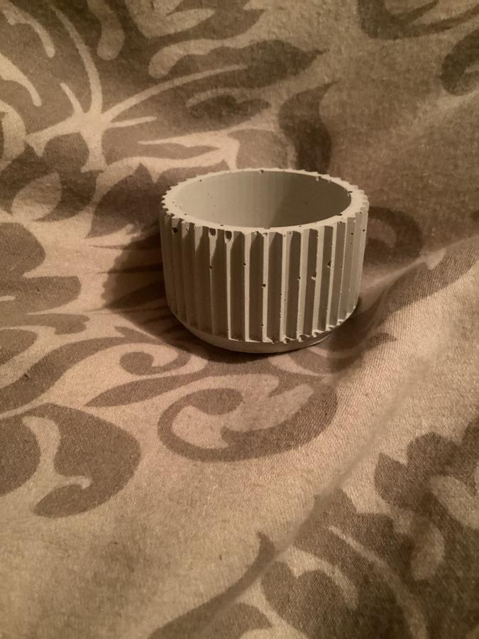

Also die Teelichtformen treiben mich bestimmt noch in den Wahnsinn. Gerade habe ich einen zweiten Test gewagt und diesmal auch mal auf die Zeit geachtet. Zwei Minuten können ganz schön lang sein, wenn man rührt und rührt und rührt. Trotzdem ich diesmal nur 16% Wasser verwendet habe und nach dem Rühren noch 2 Minuten abgewartet habe, war er schon „flüssiger“ als bei meinem letzten Versuch. Allerdings habe ich das Gefühl, dass das Silikon direkt das Wasser aus dem Beton saugt. Er wird direkt fester und schafft es dann nicht mehr, an den Seitenwänden herunter.
Ich befürchte, dass Sven recht hat und die Formen nicht geeignet sind ??? Der Boden und die Seitenwände sind sehr dünn … dann mach ich eben Steine ???

Für dünnwandige Objekte ist der Mobydur etwas schwieriger hineinzubekommen, weil dieser eben etwas gröber ist.
Dem Silikon macht das nichts aus. Die Silikone von Troll Factory sind auf jeden Fall sehr robust. Solange man vorher mit der Vakuum Pumpe entlüftet hat. Ohne Pumpe werden sich Blasen im Inneren verfangen und nach mehrmaligem Gebrauch freigesetzt, sobald du denn Beton vom Silikon abziehst.
