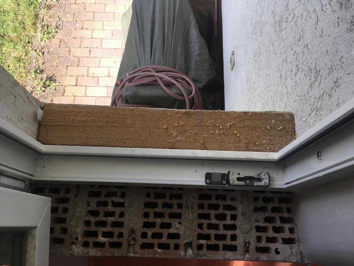

Wenn ich mit dem Material einen Test machen will … was wäre denn ein sinnvoller Untergrund? Was ich habe, sind ein paar alte Beton-Boden-Platten, ca. 30 auf 30 Zentimeter.
Eine zweite Möglichkeit wäre ein Fensterbrett.
Da gibt es eine Fläche, außen vor einem Fenster, von ca. 60 mal 13 Zentimetern, wo eigentlich eine Steinplatte hin soll. Da hätte der Test auch gleich einen sinnvollen Zweck.
Eine Betonplatte wäre auch okay. Der Untergrund ist eine feste Holz-Faser-Isolierung.
Da sollte dann vielleicht noch eine Fasermatte eingelegt werden? Nach außen vorstehen braucht sie nicht, weil es da nicht hin regnet. Das Fenster ist unter einem Balkon. (innen, wo der Ziegel sichtbar ist, kommt - wie geplant - eine Steinplatte drauf)

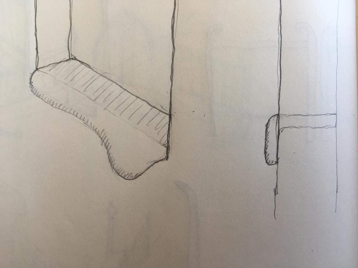

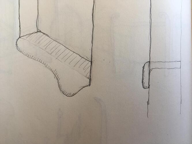

Wäre mit Plan B Industrieboden auch eine solche Modellierung (Bild, ca. 3 Zentimeter dick) möglich (mit dem Stellmittel angedickt)?
ich hoffe, man kann auf der Zeichnung (links Perspektive, daneben Querschnitt) erkennen, was ich mir vorstelle.
… oder würde das wegrutschen?
(das soll ja eigentlich “nur” Ansichtsmaterial für die Oberfläche eines Balkons werden, also diese Form würde ich nur machen wollen, wenn das mit diesem Material möglich ist)
Wenn man “sowas” modelliert, kann man die Oberfläche mit einem Schwamm und Wasser glätten, oder wird das besser nur mit einem Spachtel bearbeitet?

ja, Plan B lässt sich sehr einfach mit dem Quirl mischen. Ein sinnvoller Untergrund für eine Test wäre irgendeine unbehandelte Platte aus Beton. Oder Du baust eine Gussform und gießt den Beton da hinein (für eine Fensterbankplatte).

Zum Modellieren ist PLAN B leider nicht geeignet. Auch mit dem Stellmittel angedickt nicht . Da gibt es wirklich angenehmere Mischungen (z.B. MOMO® Modelliermörtel weiß der allerdings nicht schwindfrei ist wie PLAN B.). Die Fensterbank könntest Du damit modellieren, allerdings nicht in einer einzigen Etappe, sondern eher in zwei, denn 3 cm sind etwas zu viel für eine Schicht. Wichtig ist, der Masse ausreichend AR Glasfasermatte 120 g/m² unterzumischen, wie in meinen Videos gezeigt (Kugelkurs-Video , Goldstein-Video ) . Wenn Du in das Thema tiefer einsteigen willst, dann lies Dir am besten auch mal meinen Leitfaden GESTALTEN MIT BETON , durch, in dem zahlreiche Verarbeitungstechniken beschrieben sind.

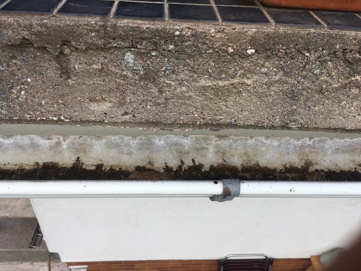

Jetzt überlege ich grade, meine Beton-Erfahrungen in kleinen Schritten zu machen. Eine Aktion, von der ich denke, dass sie auf jeden Fall passieren sollte, egal, wie es weiter geht (Plan B, Terracotta oder Stein-Fliesen … alles möglich), das ist die Außenkante der Balkon-Beton-Platte auszubessern und zu glätten.
Auf obigem Bild sieht man, wie sie momentan aussieht … ohh weh … schrecklich :eek:.
Sven hatte mir den Vorschlag gemacht, Plan B mit Stellmittel zu verdicken und damit die senkrechte Kante (die ist ca. 14 Zentimeter breit) zu spachteln.
Das würde ich gerne als erstes machen, um mich “ein zu arbeiten”.

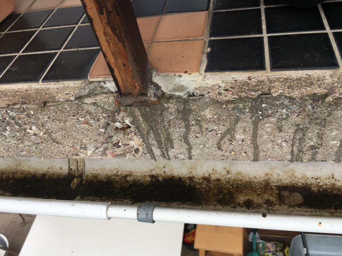

Ansonsten sieht die Kante so aus wie auf dem zweiten Bild. An manchen Stellen ist etwas Moos. Es kuckt anderswo keine Armierung vor und es ist nichts weg gebrochen.
Ein Bisschen irritierend auf den Bildern ist die Regenrinne. Die ist - vor Allem auf dem zweiten Bild - nur zu erkennen, wenn man weiß, dass da eine ist.
Im oberen Teil der Betonkante kann man die Estrich-Schicht sehen.
Meine Fragen dazu sind:
Wäre folgende Vorgehensweise brauchbar?:
  1. Die zu bearbeitende Fläche wird mit einem Kärcher gesäubert (reicht das aus?)
  2. Ein Haftgrund wird aufgetragen (welcher?)
  3. Die Kante wird mit Plan B - mit Stellmittel angedickt - glatt gespachtelt.
Oder wäre ein anderes Material sinnvoller, wenn die Fläche und die Kante nicht gleichzeitig bearbeitet werden? Ich nehme an, wo die Löcher sind, wird das Material etwa 3 bis 4 Zentimeter dick, ansonsten zwischen 0 und 1 cm.
und:
4. Muss der Armierungsstahl irgendwie bearbeitet werden? Mit einer rotierenden Drahtbürste könnte ich vielleicht etwas Rost weg bekommen, aber sicher nicht alles. Reicht die “rostbremsende” Eigenschaft des Beton aus, dass es nicht weiter rostet? (vermutlich liegt der Stahl einfach zu nah an der Oberfläche und deswegen sieht’s aus wie’s aussieht) Kann man da was Sinnvolles machen?
Hallo Manohara,
  1. Das Reinigen der Oberfläche mit dem Hochdruckreiniger ist auf jeden Fall zu empfehlen.
  2. Eine nachfolgende Behandlung mit SQ-TIEFGRUND lösemittelfrei wäre auch kein Fehler (sieh dazu auch diesen Beitrag).
  3. Da Deine Reparaturstellen schon etwas größer sind, würde ich hier etwas nehmen, das schon als Spachtelmasse konzipiert ist und dafür dann eher doch nicht den mit Stellmittel angedickten Plan B. Damit machst Du Dir das Leben leichter. Sehr schön für diesen Zweck ist z.B. GECCO Reparaturmörtel . Der bindet relativ schnell ab. Deshalb spachtelt man ihn erst einmal grob auf, wartet kurz bis er anzieht und kratzt dann die Oberfläche in die gewünschte Form. Das geht ganz einfach, und er haftet auch sehr gut.
  4. Den Stahl solltest Du so gut es geht freilegen und mit einem passivierenden Anstrich versehen, damit er nicht weiterrostet. Ich weiß leider nicht, was da in der professionellen Bausanierung so das Gängige ist, aber vermutlich wird es eine Art Rostumwandlerfarbe aus dem Baumarkt schon tun. Danach ist es wichtig, dass möglichst kein Wasser mehr zum Stahl gelangen kann. Dafür könntest Du sorgen, indem Du den ganzen Reparaturbereich zweilagig mit DSB Dichtschlämme einpinselst, bevor der GECCO aufgespachtelt wird.
