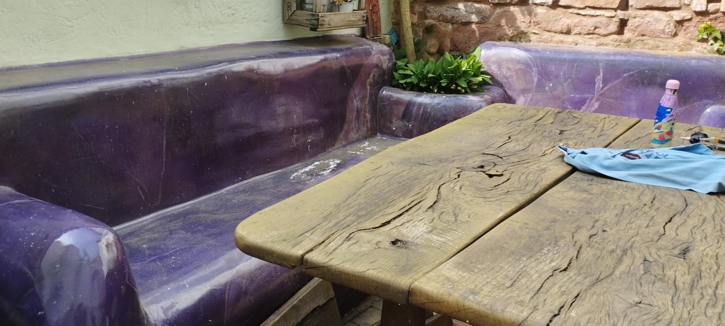

Hallo an alle im Forum, ich habe einige Fragen zur Sanierung einer Sitzbank aus Beton im Aussenbereich. Die Betonbank wurde vor ca. 15 Jahren von einem Künstler in Trier hergestellt. Die Bank soll nun restauriert werden, es gibt einige Haarrisse, die Farbe ist stellenweise verblasst und die weiße Grundierung kommt zum Vorschein. Ausserdem gibt es eine leichte Mulde, in der das Regenwasser stehen bleibt, die Mulde war allerdings schon von Anfang an vorhanden, sollte aber jetzt wenn möglich ausgeglichen werden. Die Bank soll abschließend eine neue farbliche Gestaltung/Bemalung erhalten und dann wetterfest versiegelt werden. Der Künstler hatte die Bank ursprünglich mit Guardi Künstlerfarben bemalt und glänzend versiegelt. Diese hat auch bis vor ca. 2 Jahren sehr gut gehalten. Welche Schlussversiegelung der Künstler verwendet hat, ist nicht bekannt. Der Künstler ist mittlerweile verstorben.. Zur Zeit sind wir dabei, die Bank anzuschleifen, der Schlusslack? ist aber sehr hart, zumindest da wo er noch intakt ist.
Ich würde mich freuen, wenn ihr mir Tipps für die Restaurierung geben könntet, z.B. welches Material aus dem Moertelshop passen könnte und wie gehe ich am besten vor.

Hallo Sven, vielen Dank und auch für den den Tip mit dem Sekundenkleber. Wie ich jetzt erfahren habe, wurde die Bank mit einer Art Fassadenschutzlasur/Imprägnierung transparent gestrichen.. Die obere Schicht der Bank wurde mittlerweile gut angeschliffen. Würde eine Haftbrücke/Haftgrundierung nehmen und dann neu bemalen, anschliessend mit H10 imprägnieren?. Eventuell ginge auch eine Betonbodenfarbe außen weiß, diese für die Bemaltung mit Farbkonzentraten abtönen. Bleibt noch die Frage, welche Haftgrundierung ich vor dem Anstrich nehmen könnte und wie ich die Mulde ausgleiche, ginge das mit dem Klebemörtel Klemo? Gruß Anna

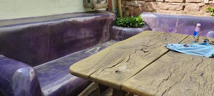

Ich glaube auch nicht, dass dir diese Ausgleicharbeit später gefallen wird, weil du ja sehr glatt werden müsstest, so wie es auf dem Foto aussieht. Mit Klemo wird das nichts.

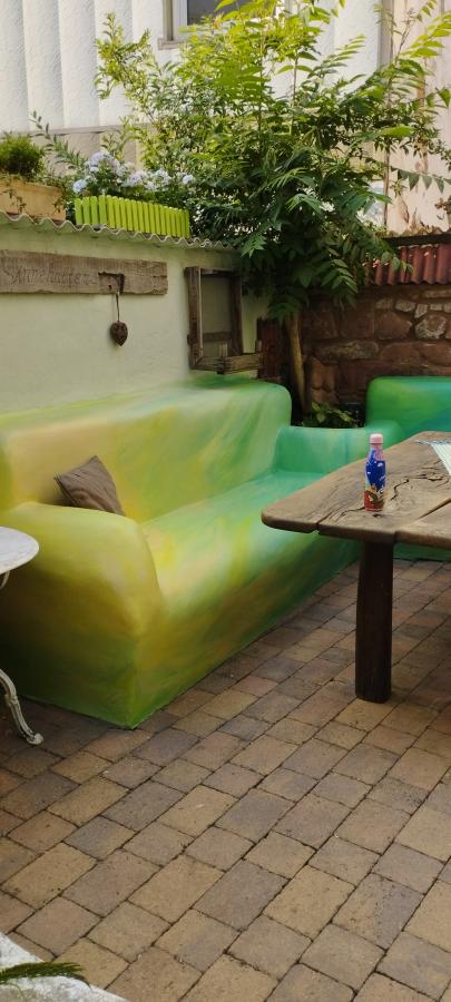

DIe Betonbank ist fertig. Der Innenhof wirkt durch die hellen Farben viel freundlicher.
Hallo Anna,
gratuliere!
