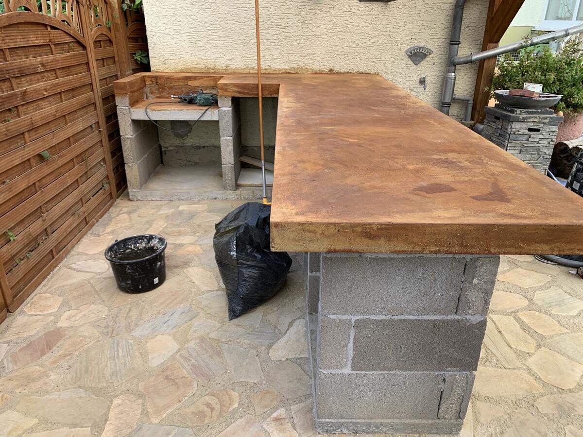

Hallo,
beim abschalen habe ich in meiner Arbeitsplatte einen kleinen Riss entdeckt, wie kann ich diesen am besten reparieren? Oder muss ich den Riss überhaupt reparieren?
Gruß Alex

Hallo Alex,
der Riss ist komplett harmlos und braucht nicht saniert zu werden. Das gehört zum Erscheinungsbild des Betons dazu, und lässt sich auch nicht verhindern, wenn wie hier auf einen vorhanden Betonsockel aufbetoniert wird.

Du hast also keine Bedenken, dass der Riss weiter reißt?
Hallo Alex,
was ist das für eine Furche unter eurer Arbeitsplatte? Soll das die Tropfkante sein? Ich nehme an, dass ihr eine Vierkantholzleiste dafür verwendet habt. Vielleicht wäre das auch der Ursprung für deinen Riss. Normal reicht da eine Dreikantleiste, die fällt nach dem Ausschalen fast von alleine herraus und erzeugt auch nicht solche Spannungen beim Abbinden.
Gibt’s denn eine Unterbau-Methode, mit der das verhindert werden könnte?
Hallo Manohara,
Aufbetonieren bedeutet immer, dass man auf einen vorhandenen festen Untergrund, frischen Beton gießt, der sich dann damit verbinden soll. Da der Untergrund nicht mitschwindet, wenn der Beton beim Abbinden schwindet, verspannen sich beide gegeneinander, und es kommt zu Rissen. Das Phänomen ist hier im Forum schon an vielen Stellen beschrieben worden. Man kann die Risse verhindern, indem man einen schwindfreien Beton nimmt oder indem man dafür sorgt, dass sich der Beton nicht mit dem Untergrund verbindet, sondern “schwimmend” darauf liegt, damit er sich frei bewegen kann.
Bei der Anordnung in den Bildern von Alex kann es auch durchaus auch sein, dass das Aufbetonieren gar nicht zu Rissen geführt hat, oder dass die erst noch kommen. Der Hinweis von Dave mit der möglicherweise einbetonierten Holzleiste erscheint mir sehr plausibel. Es ist immer schwierig, eine genaue Analyse zu liefern, wenn man so wenig Information zur Verfügung hat. Jeder Fall ist anders. Aber die Physik dahinter ist immer dieselbe. Deshalb lohnt es sich, zu verstehen, wie Beton funktioniert. Dann kann man sich oft sehr leicht seine Fragen selbst beantworten. Also: NORMALER BETON SCHWINDET BEIM ABBINDEN.
