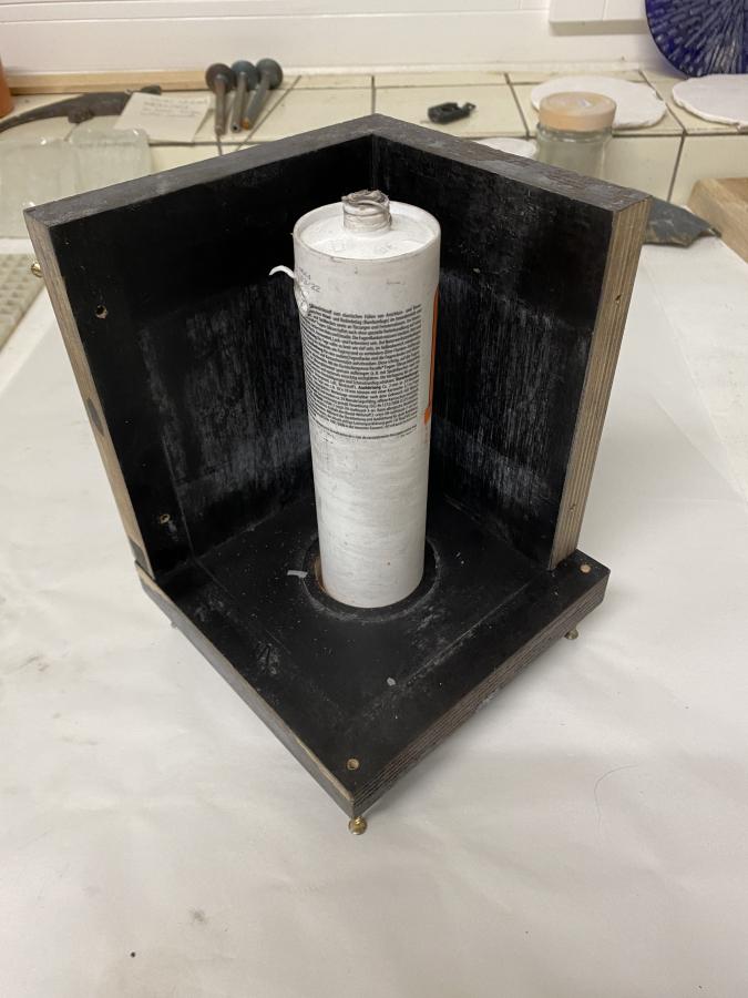

ich arbeite schon länger mit Beton aus dem Mörtelshop habe aber immer wieder Probleme mit der Trennung von Beton und Schalung. Ich verwende Siebdruckplatten und Plopp, dass ich mit einem Lappen auftrage, gieße mit Moby Dur und Pigmenten. Manche Seiten sind recht gut aber manchmal reißt es mir auch ganze Stücke raus. Bin um jeden Tipp dankbar.

So jetzt habe ich nochmal vier Formen gefüllt. Alle 4 Formen mit Balistol eingesprüht und anschließend mit einem Tuch nachgewischt, schöne gleichmäßige Oberfläche ! Die Formen mit Mobydur gefüllt und abgerüttelt. 4 Tage gewartet!! Beim Ausschalen immer 2-3 Seiten ok und meistens 1 Seite aufgerissen wie auf den Bildern zu sehen. Voran kann das liegen?

ich werde nicht schlau aus den Bildern. Was ist das was Du da versuchst zu gießen? Sind das dünne Platten/Fliesen? Es wäre erheblich leichter zielführend Tipps zu geben wenn u mal kurz beschreiben würdest was Du da tust?

Ich baue quaderförmige Leuchten mit Glaskugeln, welche wir selber herstellen. Die Leuchte hat 10x10 cm Grundfläche und ist ca.15cm hoch.
Die Schalung besteht aus 22mm Siebdruckplatten. Das Loch in der Mitte erreiche ich durch einbetonieren einer Silikonkartusche, die am Schluss wieder raus kommt.
Wird es so anschaulicher?

oh weh, bei Deiner Silikonkartusche als Verdränger habe ich kein gutes Gefühl. Es ist das alte, in diesem Forum schon tausendmal behandelte Thema der starren Innenform, die nicht mitschwindet, sondern sich der Schwindung des Betons entgegenstemmt und so für Radialrisse sorgen. Die Risse siehst Du manchmal erst nach einem halben Jahr oder mehr, weil sie sich erst mit der Zeit aufweiten. Das solltest Du besser anders handhaben, z.B. mit einem gummielastischen Teil aus Silikon.
auch wenn sie leer sind und damit innen hohl?
Georg

    auch wenn Die Silikonkartusche innen hohl ist, wird sie sich nicht auf einen kleineren Durchmesser zusammendrücken lassen.

    Als Pufferzone hat sich ja Randdämmstreifen für Estrich bewährt. Einmal um die Silikon Kartusche geklebt, wenn das eine Option für dich wäre.
