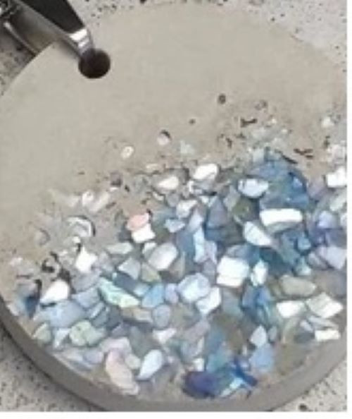

a) wie kann ich das fertige Schmuckstück versiegeln OHNE dass es dunkle Flecken im Beton gibt? Meine Bisherigen Versuche sind alle nichts geworden weil die gesamte Optik hinüber war, es sah so aus als ob der Beton an manchen Stellen noch feucht war. War aber nicht, hat mehrere Tage vorher getrocknet.
b) ich möchte gerne Cabochons gießen oder kleine runde Scheiben und diese dann in Fassungen einsetzen. Wenn ich bisher Dekoelemente (Glitzer, Muschelbruch, Dekoglassteinchen usw) in die Silikonform gelegt habe und anschließend den Beton eingefüllt habe wurden die Dekoelemtene fast immer komplett vom Beton eingeschlossen. Da sah man hinterher nichts mehr. Ich möchte gerne am Ende in etwa so ein Ergebnis haben (Bild folgt). Gibt es dafür einen Tip?

Aber jetzt zu Deinen technischen Fragen. Ich würde für Schmuck das LIQUAX empfehlen. Das ergibt außer einem guten Fleckschutz auch einen seidigen Glanz , ist gut hautverträglich und kann bei Bedarf mit der Bürste auch auf Hochglanz poliert werden. Um eingelegte Glitzersteinchen vom Zementleim zu befreien, kannst Du das SS4 Absäuerungsmittel nehmen. Zum Einkleben von Beton in Fassungen würde ich ein 2k-Epoxidharz empfehlen, z.B. UHU Plus. Acrylfarbe ist nicht geeignet zum Einfärben von Beton. Dafür nimmt man zementechte Pigmente. Wenn Du knallige Farbtöne brauchst, dann kannst Du auf die GRAN-X Pigmente zurückgreifen. Die sind zwar eigentlich für zementäre Spachtelmassen gedacht und wirken in Vergussmassen leicht aufschäumend, aber man kann dem auch durch Zugabe von etwas X33 Betonentschäumer entgegenwirken, wenn einen das stört.

Hast du schon einmal versucht die Dekoelemente hinterher in den Beton zu drücken? Also erst Beton Einfüllen und dann in den feuchten Beton eindrücken. Für gewöhnlich schwimmen die meisten Teile beim Einfüllen von Beton auf und verschwinden dann im Inneren. Es sein denn man verklebt diese leicht an der Schalung, zum Beispiel mit Acryl . Jemand im Forum hier hat es auch mal mit doppelseitigen Klebeband probiert. Das ging wohl aber auch zu schwer. Also irgendwas, daß sich auch wieder löst beim Ausschalen. Bei Acryl geht es ziemlich leicht und bekommt man auch von vielen Materialien nach einen Tag wieder runter, weil es noch nicht richtig durchgetrocknet ist. Bei einer Silikonform müsste man natürlich auch darauf achten, daß diese erhalten bleibt. Ich habe es nur bei einer Holzschalung probiert. Wenn dir was besseres Einfällt, dann lass es uns wissen. Absäuerungsmittel entfernt nur die Zementhaut, nicht aber den Beton.
