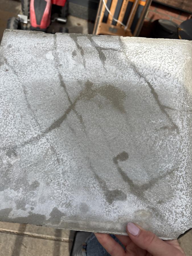

Ich möchte Schranktüren in Betonoptik gestalten – idealerweise mit einer echten, dünnen Betonschicht bzw. einem Betonüberzug auf der Oberfläche. Ziel ist eine möglichst glatte, moderne Oberfläche ohne starke Poren oder Lunker.
Wir haben bereits einige Proben mit Moby Dur auf einer bestehenden Pressholztür getestet. Hatten aber Probleme beim W/Z Wert. Die angebende Menge auf der Verpackung hat so gar nicht funktioniert, sodass wir fast doppelt so viel Wasser zum Anmischen nehmen mussten.
dementsprechend sind auf der Oberseite weiße Zementschleier entstanden. Die Oberfläche ist trotz sieben der Mischung ganz Uneben und voller Körner geworden.
Habt ihr eine Idee, wie wir eine möglichst glatte Oberfläche hinbekommen auf den bestehenden Türen?
Liebe Grüße
sina
Hallo sina,
Ihr müsst dafür etwas anderes als MOBY DUR®​ nehmen, denn das ist hierfür eine wirklich katastrophal schlechte Wahl. Die einfachste Möglichkeit ist, die Flächen mit Quarzgrund vorzustreichen und dann flach hinzulegen und mit BASIL® Bodenbeton hellgrau (hier das Anwendungsdatenblatt)​ 3 mm dick zu übergießen. Alternativ dazu könnt Ihr sie auch mit MARFINO® CONCRETE SURFACE Microzement in Spachteltechnik überziehen.
