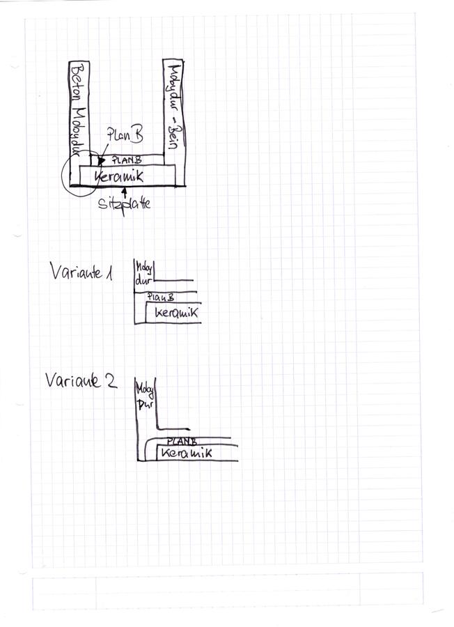

Hallo ClaudiKr,
meinst Du damit, dass Du den PLAN B als Kleber zwischen MOBY DUR und der Keramik einsetzen willst? Das wäre keine gute Idee. Zum Kleben würde ich ein Epoxidharz empfehlen, z.B. UHU Plus, falls Du nichts anderes hast. Es wäre schön, wenn Du mal eine Skizze hochladen könntest, damit ich weiß, ob wir von der gleichen Sache reden.
Hallo Sven
anbei die Skizze des Hockers.
Ich hoffe sie ist zu verstehen..
Hallo Hallo ClaudiKr,
danke für die Skizze. Das ist eine recht ungewöhnliche Fügestelle. Ob das so funktioniert kann ich aus eigener Erfahrung leider nicht sagen. Du könntest es einfach mal ausprobieren. Wenn Du lieber etwas Erprobtes machen willst, dann klebe die Beine einfach mit Epoxidharz an.
was mir dazu einfällt:
Bei anderen Materialien, zum Beispiel Holz, sind solche eckigen Formen naheliegend, weil die Einzelteile gesägt und zusammengesetzt werden. Bei Beton gibt es ganz andere Möglichkeiten.
Die Belastung an der Übergangsstelle zwischen Sitzfläche und Bein könnte man mit diagonalen Verbindungen deutlich besser auffangen.
