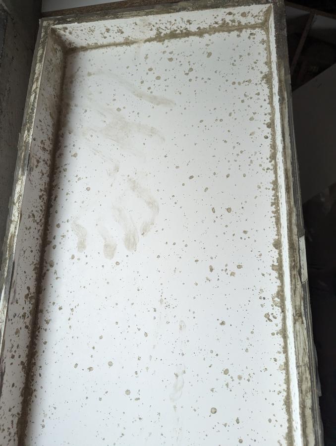

ich habe vor ein paar Betonplatten zu gießen und habe hierfür eine Silikonform gebaut.
Diese ist super glatt ohne irgendwelche markel.
Das erste Ergebnis war leider nicht so prickelnd und ich hoffe ihr könnt mir bei der Fehlersuche weiterhelfen.
Der Beton sieht aus wie ich damals in der Pupertät.
Was habe ich gemacht,
  1. Beton mit Wasser und Fließmittel für ca. 8min mit dem Handrührwerk vermischt
  2. Überlappend und die Form eingegossen
  3. mit dem exzenter von unten am Tisch vibriert
  4. mit Folie abgedeckt und 48h stehen lassen
​​​​​​Beton ist ziemlich hydrophob, außer an den Punkten.
die Kanten sind “ausgewaschen” und sandig (hatte keine Scherbewegungen ausgeführt).
Die Seitenteile/Ränder haben etliche Lufteinschlüsse.
Rückstände an der Silikonform
Die beiden Bilder zeigen einmal den fertigen Stein und die Silikonform nach dem Ausschalten.
Vielen Dank schonmal für eure Hilfe!
Grüße
Michael
Hallo Michael,
was für einen Beton und welches Silikon hast Du verwendet?
wollte erstmal mit einem günstigen Beton-Estrich starten.
Das Silikon ist von Grammasil.
Meinst du es liegt an den verwendeten Produkten und nicht an der Anwendung/Handhabung?
Viele Grüße und Danke,
Michael
Hallo Michael.
Wenn du mit normalen Estrichbeton Fertigprodukten arbeitest, würde ich Schritt für Schritt vorgehen. Weil ich denke du hast erstens zu wenig Zement in der Fertigmischung und zweitens wird das Fliessmittel auch nicht richtig abgestimmt sein. Als nächstes kannst du sehen wie sich die Abformung auf der Silikonform verhält, weil nicht alle sind für Zement geeignet. Das liegt aber auch eher daran, weil der Zement das Silikon angreift und spröde macht.
Noch einfacher wäre es mit Sand oder Kies + Zement zu arbeiten. Aber versuche erstmal eine Mischung + 1l mehr Zement pro 40kg und ohne Fliessmittel. Der Beton sollte auch nicht zu dünn angerühert sein. Die Konsistenz ist wichtig. Plastisch soll er aussehen. Zu messen am Ausbreitmaß.
Zum üben und herrantasten ist dieses Vorgehen völlig in Ordnung. Später wirst du dich dann für Flowstone oder Mobydur entscheiden, weil die Oberflächen einfach um besseres aussehen.
Dazu kannst du im Forum alles nachlesen.
Hallo Michael,
das Hauptproblem dürfte hier wohl Deine Betonrezeptur sein. Von Estrichbeton aus dem Baumarkt kannst Du wirklich nicht viel erwarten. Dazu empfehle ich Dir die Lektüre des Techniktipps am Ende meines Newsletters vom Februar 2021. Probier es doch einfach mal mit TURBO 20 Vergussmörtel schnell grau (hier ein unabhängiges Testvideo zu diesem Produkt). Nach zwei Abgüssen sollte dann auch Deine Silikonform wieder sauber und von den Betonresten befreit sein.
