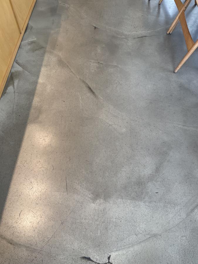

Könnt ihr mir bitte helfen, ich such für mein Badezimmer einen Boden, der so aussehen soll wie auf den Fotos, also gern ein bisschen abgerockt/benutzt/ungleichmässig und auch mit dem speckigen Glanz. Ich bin nach dem Lesen der vielen Forenbeiträge aber nicht sicher, wie ich zu einem solchen Boden gelange und ob Zementestrich nicht zu gleichmässig ist? Oder täuscht mich das?
Geht das mit Basil und entsprechenden Versiegelungen?
Der Untergrund in meinem Bad ist Betonestrich mit vorgeschriebener Flüssigabdichtung. Welche Versiegelungen brauch ich im Bad noch? Es handelt sich nur um den Boden neben der Duschtasse, also keine direkte Wassereinwirkung.

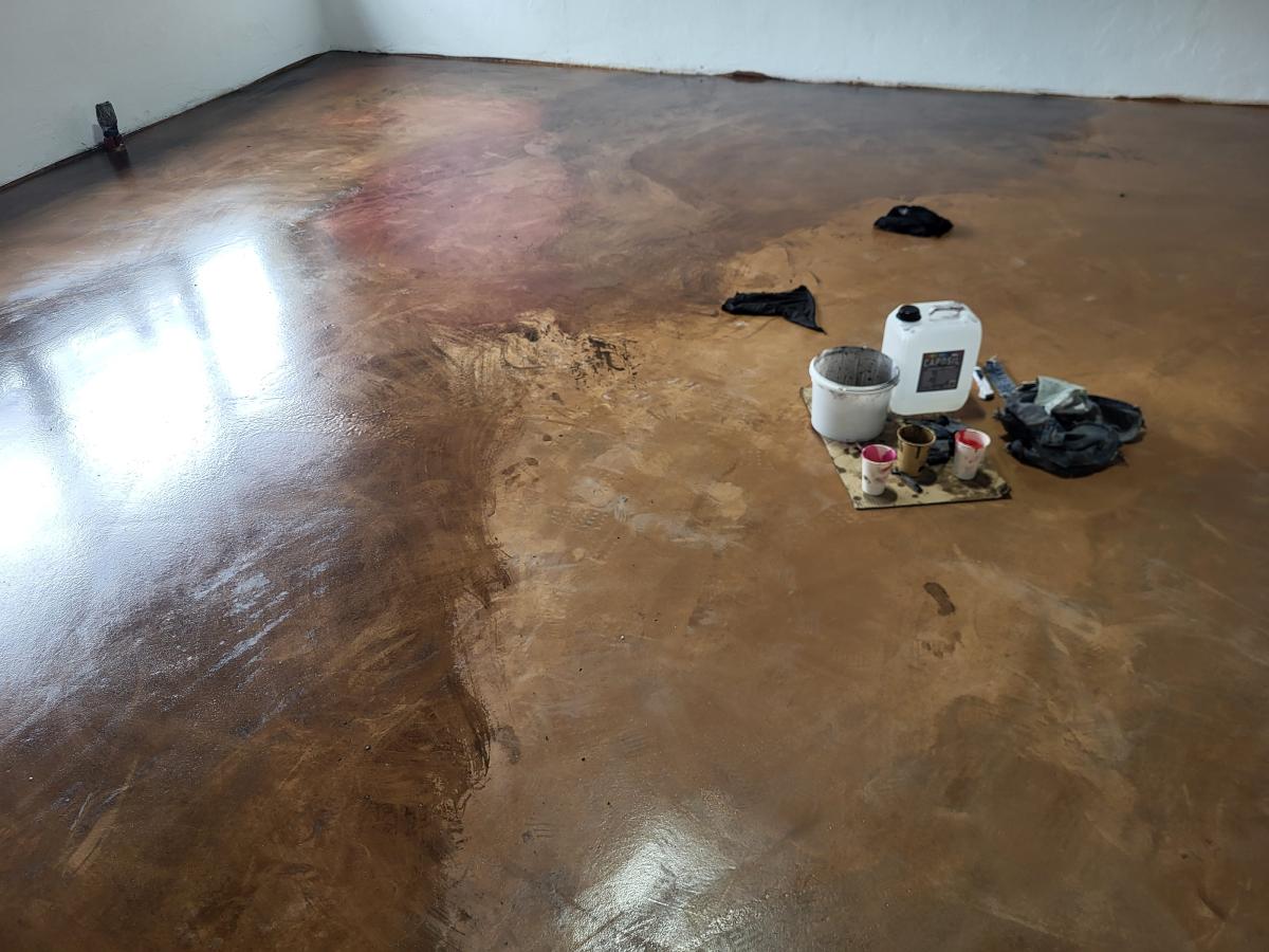

ja, BASIL® Bodenbeton hellgrau (hier das Anwendungsdatenblatt) wäre dafür gut geeignet. Ich habe damit gerade einen Fußboden gemacht, der auch etwas schlampig aussehen sollte. Da ich keinen Helfer hatte, musste ich das Verteilen im Raum mit dem Gummiwischer auf ein Minimum reduzieren, was schon mal für ein ziemlich unruhiges Oberflächenbild gesorgt hat. Die Pigmente haben ebenfalls dazu beigetragen, dass es etwas wolkig aussieht. Danach habe ich die Oberfläche dann noch zweimal mit CAPOSIL Betonlack + 30% CAPOSIL Verdünnung 1316 gestrichen (auch mit dem Gummiwischer) und dann mit der Einscheibenmaschine (grünes Pad, kein Wasser) mattiert. Auf diesem Bild siehst Du, wie ich am Ende noch eine Mischung aus verdünntem CAPOSIL und etwas CAPOSIL Pigmentpaste in schwarz und rot mit dem Lappen auftrage und wieder abwische, um dem Ganzen einen noch “verbrauchteren Look” zu geben. Man muss es mögen.
Danke Sven für deine super Antwort! Mir gefällt dein Boden vom schlampigen her echt gut!
Dh die Fläche, auf der der Kübel steht ist noch ohne den letzten Arbeitsschritt mit Pigmentpaste schwarz und rot oder?
