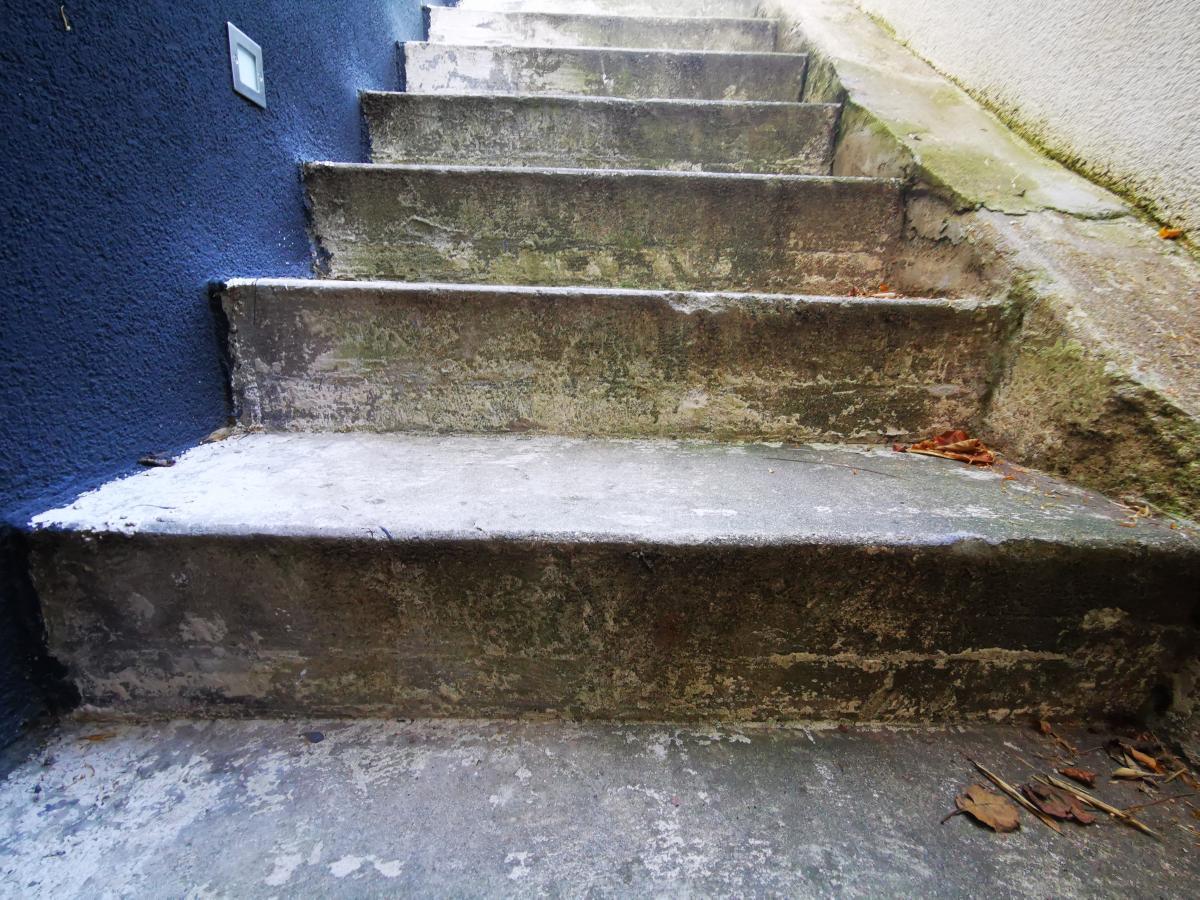

Hallo Betonexperten,
ich habe hier bei uns Aussentreppe die in den Keller führt.
Als wir das Haus vor 5 Jahren gekauft hatten, war diese Treppe noch gefliest, aber dem Alter entsprechend marode, so dass ich damals schon die Fliesen und den Fliesenkleber entfernt habe.
Jetzt ist es an der Zeit die Treppe zu sanieren, und wie so oft ist das Budget hierfür knapp.
liesen kommen auch aus finanz. Sicht deshalb nicht in Frage.

Was mir an dem Resurfacer gefallen hat war die Angabe „ Can be applied in flowable, trowelable, or sprayable consistencies“ - Meine Vorstellung war demzufolge dass ich die Trittstufen quasi giese und die Setzstufen spachtel.
Könnt ihr Betonprofis mir vielleicht ein hier erhältliches vergleichbares Produkt nennen ? Oder gerne auch eine alternative Vorgehensweise. Wichtig hierbei ist mir eine graue Betonoberfläche, Wetterfest und günstig.

“günstig” ist ja ausgesprochen relativ. Ich persönlich würde mir dafür Fliesen aus Beton selber gießen (jeweils über die gesamte Treppenstufe, leichter Überstand zur Setzstufe) und die Setzstufen spachteln .. zweifarbig .. Fliesen mittel-/dunkelgrau oder anthrazit, die Spachtelmasse hellgrau, das ist auf Sicht auch angehmer hinsichtlich “Patina”.
Bevor’s da aber ins Detail geht definiere erstmal “günstig” .. wäre sonst schade um die Mühe.
Gruß
Martin
Hallo Sascha.
Ich würde genau wie Martin vorgeschlagen hat, die Platten für jede Stufe anfertigen. Auch die Setzstufe.
Du musst beim Betonieren aber auch Antirutsch im vorderen Auftrittbereich mit einarbeiten. Das hast du bestimmt schon mal bei Steintreppen gesehen. Sofern du eine glatte Oberfläche wünscht. Macht bei einer Kellertreppe aber durchaus Sinn, weil du dann weniger Grünspan hättest.
Lose Teile der Treppe müssen rausgestemmt und mit Reparaturmasse wieder aufgefüllt werden.
Ich würde die Treppe erstmal reinigen, schleifen, Grünspan entfernen, anschließend mit dem Hammer auf Hohlstellen prüfen.
Treppe reparieren.
Es gibt natürlich auch Fliesen für genau diese Arbeit.
Die günstigste Variante wäre: Ein bisschen Reparatur, reinigen, schleifen. Mit Betonspachtel rüber auf die ganze Fläche und fertig.
Wäre aber nicht ganz so Plan in der Oberfläche . Aber es wäre erstmal wieder neu und einheitlich für die nächsten paar Jahre.
PS: Beim Betonspachtel für den Bodenbereich sollte man nochmal schauen, weil dieser ja extra beansprucht wird. Sekret hätte da auch was.

danke erstmal für eure Antworten. Also was das Budget angeht, kann ich bis 500€ investieren.

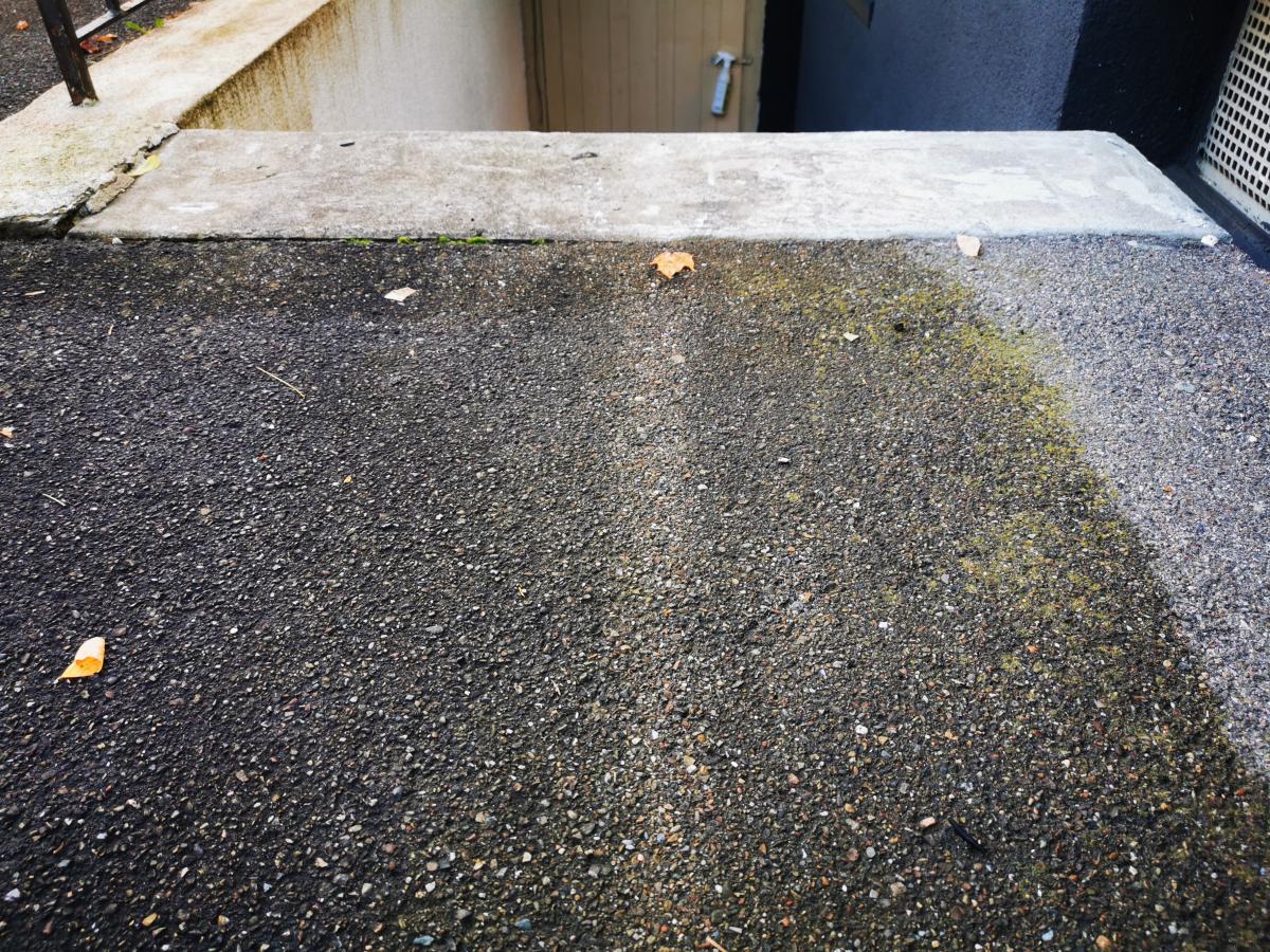

Betonfliesen selber gießen kommt eher nicht in Frage, ich muss die Aufbauhöhe so gering wie möglich halten da die oberste Stufe eben mit der geteerten Einfahrt ist und ich da keine Stolperfalle bauen möchte. Auch fehlt mir dabei die Idee wie ich diese „Rampe“ an der Außenseite der Treppe hin bekomme.
Eine Spachtelung ist glaube ich die beste Variante für mich (hinsichtlich Preis, Aufwand und Ergebnis).
Die Frage ist dann nur was wäre das beste Material dafür mit Blick auf Wetter-/Winterfestigkeit, Rutschhemmung und möglichst “lange ansehnlich bleibend”
Zum Vorgehen selber würde ich zuerst alles mit dem Hochdruckreiniger abdampfen, die Reste des Fliesenklebers abschleifen, dann die Fehlstellen mit einem Reparaturspachtel (welcher ?) ausbessern und anschließend die ganze Treppe mit einer Haftbrücke streichen ( Betonkontakt von Knauf hab ich noch aus einem anderen Projekt da)

Hallo Sash, ein Vorschlag der sich bereits bewährt hat:
  • Beton der lose ist oder hohl klingt vollständig entfernen, oder mindestens 3 bis 4 cm tief
  • Hochdruckreiniger als letzer Arbeitsgang, dann Oberfläche sehr ordentlich trocknen
  • wenn Du rostigen Betonstahl findest diesen säubern und mit Grundier EP-Harz (z.B. Schüttelharz) sauber einstreichen und mit Quarzsand 1 mm satt abstreuen
  • losen Sand absaugen
  • Trittstufen bis auf minus 5 bis 8 mm auffüllen mit Saniermörtel (ich nehme Sika TOP 60 oder Rheobond von Chemotechnik) nach Herstellervorschrift (da muß man etwas üben. Tipp für die ersten Millimeter das Grobkorn heraussieben oder Megaplan-Schlämpe als Grundierung s.u. :slight_smile:
  • Stellstufen bis auf minus 2 bis 4 mm auffüllen
  • sauber Hohlraumfrei anarbeiten!
  • Stellstufen mit Betonfeinspachtel eines Markenherstellers anspachteln, ich nehme immer Sopro Repadur 5
  • kleine Schalungen bauen um die Trittstufen mit Fließspachtelmasse füllen zu können, am einfachsten mit Stahlkante an Vorderkante Stufe
  • Trittstufen mit Megaplan SIC von Chemotechnik nach Herstellervorschrift füllen, wenn die Optik nicht so wichtig ist und man Geld sparen möchte nimmt man eine Megaplan-Schlämpe als Grundierung statt ECC Grund
Macht Arbeit, kann aber abschnittsweise erledigt werden, kostet aber nicht die Welt, ca. 3,-- je kg Mörtel
Rauhigkeit ca. R9, also OK solange kein Eis drauf. Auftaumittel würde ich auf privaten Betonteilen niemals einsetzen, Korrosion ist unser Feind :frowning:
