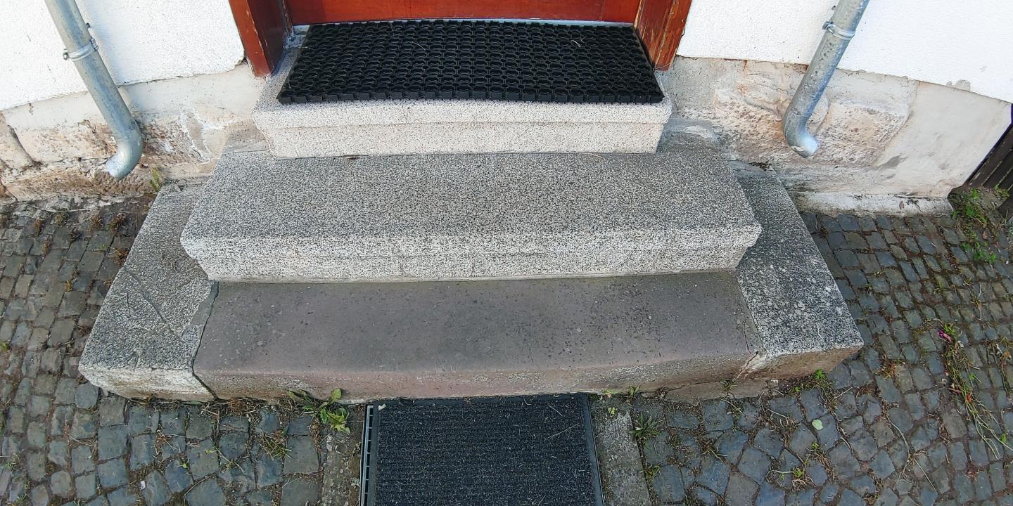

Hallo zusammen,
diese Blockstufen hätte ich gerne “in schön”. Wie man sieht, sind es unterschiedliche Materialien und die seitlichen Stufen haben teilweise Risse.
Die obere Stufe hat ca. 5 mm bis unter Türkante. Ich kann also keine Platten darauf legen.
Seht ihr eine Möglichkeit, da etwas zu machen die anders als “komplett neu” aussieht? Beschichten?
Oder nur die seitlichen Blöcke neu machen und dann einheitlich beschichten?

Hallo JoeDi,
Du könntest versuchen, die Oberfläche mit Plan B Industrieboden (hier das Anwendungsdatenblatt) zu beschichten, aber das würde am Ende gemurkst aussehen. Die Treppe besteht aus 5 einzelnen Blöcken, und die Fugen dazwischen müssten auf jeden Fall übernommen werden. Auf den horizontalen Flächen wäre es mit PLAN B einfach, an den vertikalen Flächen würde das Material allerdings herunterlaufen. Dort musst Du also entweder ein anderes Material (z.B. MARFINO) nehmen, was aber auch ein ganz anderes Aussehen hat, oder den PLAN B durch Zugabe von Stellmittel spachtelbar einstellen, was ebenfalls zu einer ganz anderen Oberflächenstruktur führt und im Nachgang noch durch Schleifen geglättet werden muss. Für alle Flächen MARFINO zu nehmen, ist auch keine Option, weil das für die Trittflächen und Kanten einer Treppe nicht robust genug ist. Du hättest in jedem Fall eine Menge Arbeit und ein Ergebnis, das nicht professionell aussieht. Einfacher und schneller ginge es wahrscheinlich, eine neue Treppe zu bauen.
