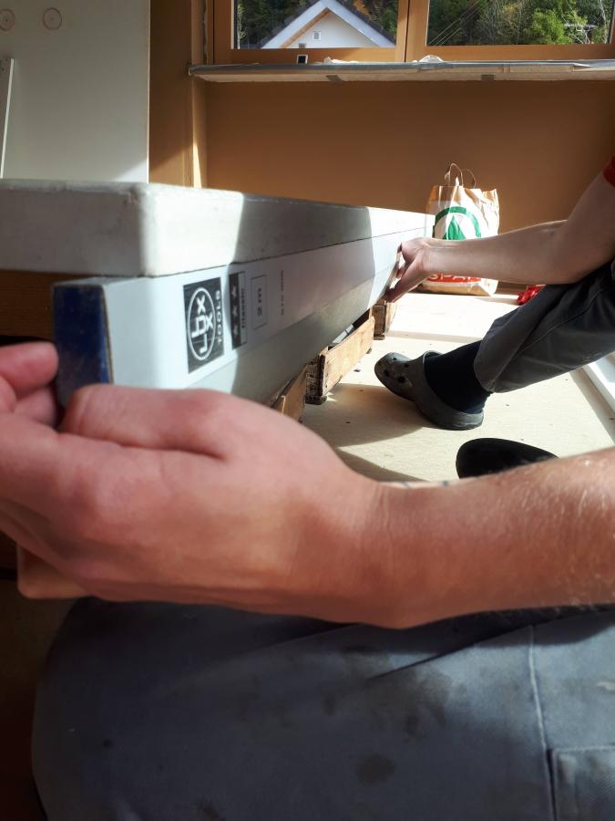

Hi Stefanie,
wir sind „kurz davor“ (paar Wochen noch) eine Betonplatte in ähnlicher Größe zu gießen (lediglich als Küchenarbeitsplatte). Du schreibst in Beitrag 15 „Schüsseln minimal“.
-> kannst Du davon noch ein oder zwei Fotos reinstellen (falls das noch geht?) Evtl hast Du sogar eine lange Wasserwaage für eine Abschätzung? :slight_smile:

Hallo Nils,
auch nach einer Woche ist das Schüsseln der Platte nicht viel stärker geworden (ca. 2-3mm auf die gesamte Platte). Anbei ein Foto mit einer 2 Meter langen Abziehlatte.
Ich habe auch schon Fensterbänke hergestellt, wo das Schüssel viel extrem war (ca. 7-8mm auf 2 Meter). Ich vermute, das durch Zugabe von Eclipse Floor (10g pro kg Flowstone) und die optimalen Gieß- und Trocknungsbedingungen von ca. 22° Grad und ca. 50% Luftfeuchtigkeit haben sicher für das gute Ergebnis beigetragen. Bei den Fensterbänken hatte ich keine Eclipse Floor genommen und die Gieß- und Trocknungsbedingungen waren auch um einiges schlechter, weil es kühler war. Das ist aber nur meine Einschätzung, die Experten sind hier sicher Sven und gestalter-dave;-)
Als kleiner Tipp, wenn du die Platte mit einer Schalung gießt, muss du unbedingt darauf achten, dass die Platte nirgends auch nicht an der Kante oder Oberseite (Stirnseite) Wasser zieht und der Beton (Flowstone) genau nach Werkanleitung gemischt wird, auf keinen Fall mehr Wasser dazugeben wie in der Anleitung beschrieben. Ansonsten wird du nach dem Ausschalen Ausblühungen sehen, die optisch sehr schwer zu beseitigen sind.
LG Stefanie

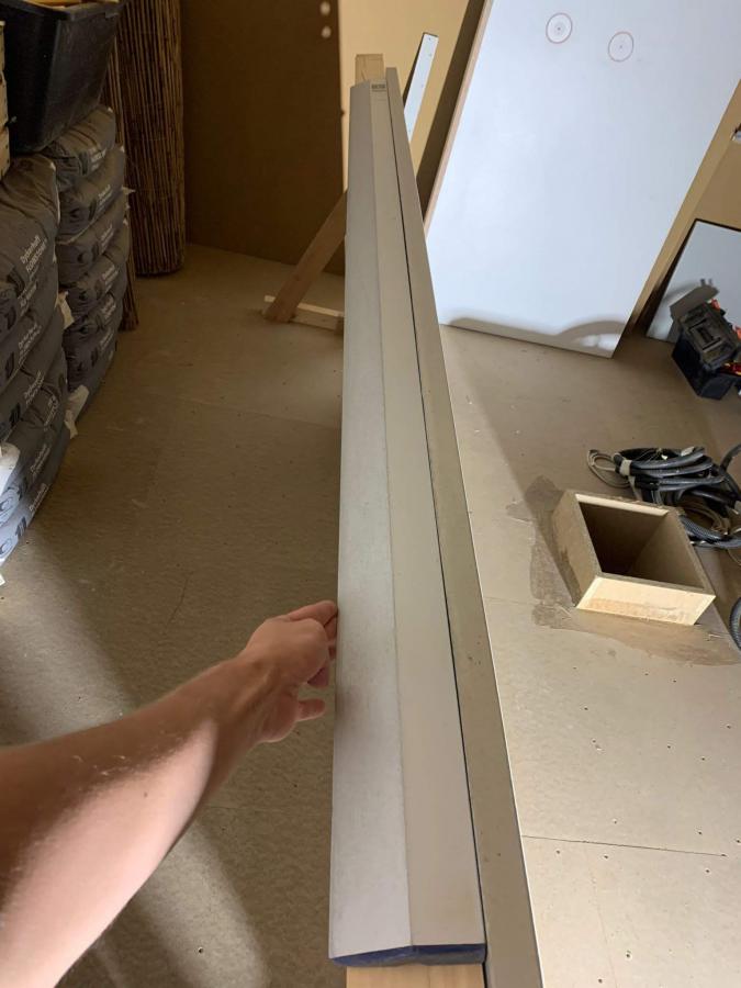

Hallo,
hier noch ein zweites Foto. Die Platte ist jetzt liegend und durch das Eigengewicht hat sie so gut wie gar keine Schüsselung.

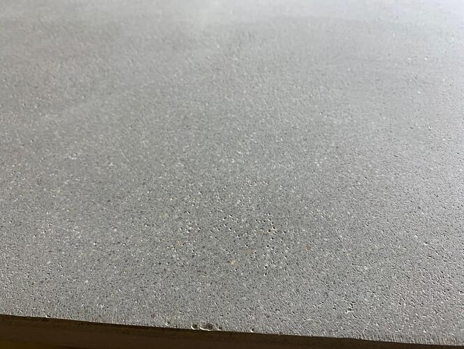

wir haben unsere Betonplatte mit Epoxy versiegelt, aber es hat sich dann wie Kunststoff angefühlt, deshalb waren wir mit dem Ergebnis nicht zufrieden.

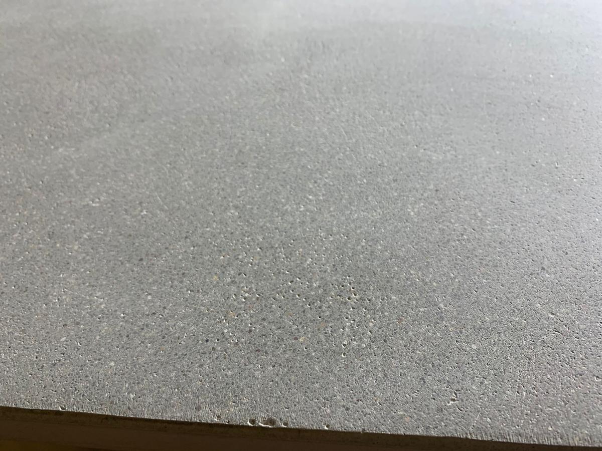

Nun haben wir eine weitere Platte gegossen und uns entschlossen diese Betonplatte zu schleifen. Dafür haben wir uns Diamantschleifpads gekauft.
Wir haben es bei einem kleinen Musterstück versucht und die Oberfläche auf Hochglanz poliert. Das Ergebnis ist phänomenal.
Leider sind nach dem Grundschliff kleine Lunker zu sehen.

Hallo Stefanie,
Ich hatte am Anfang auch immer solche Fehlstellen. Das liegt Teilweise an den Pads - Made in China. Diese reißen dir die Körnung mit raus und verursachen Drehkratzer .
Sofern du diese bei e-bay und Co gekauft hast. Wenn diese Pads nach einiger Zeit abgenutzt sind, geht es wieder.
Ich würde auch nicht gleich mit einer 15er Scheibe draufhalten, auch wenn es schneller und einfacher geht, weil so schaut es auf dem unteren Foto aus.
Ich fange bei 800er Körnung an. Langsam bei niedriger Drehzahl und nicht zuviel Druck.
Bei 3000 kann man schon ein bisschen mehr zulegen. Das merkt man aber am Schleifgefühl und wie sich die Oberfläche verändert.
Ich habe auch lange gebraucht bis ich den Dreh raus hatte. Spachteln muss ich eigentlich nicht mehr. Winzige nicht sichtbare Poren kommen trotzdem, mit der Lupe kann man das sehr gut sehen. Für mich geht das in Ordnung.
Aber ich denke die Spachtelmasse wie von dir erwähnt, werde ich mal ausprobieren.

danke für eure Antworten. Die Pads auf den Fotos kommen vom Steinmetzbedarf und kosten ca. das 10fache mehr als die Pads - Made in China. Ich habe zusätzlich auch noch im Amazon ein Schleifset - Made in China für € 30,- gekauft, um die Qualität zu vergleichen. Beide funktionieren aber man merkt natürlich, dass die Profi-Pads etwas besser funktionieren. Wie lange die “günstigen” Pads im Vergleich zu den Profi-Pads halten, kann ich leider noch nicht beurteilen.
@Sven: vielleicht sind die Pads vom Steinmetzbedarf etwas für deinen Moertelshop? Wenn es dich interessiert, kann ich gerne den Kontakt herstellen.
Mein Problem war, dass ich aus Übermut den ersten Schliff mit einer Diamanttopfscheibe gemacht habe. Dadurch entstanden leider auf der Platte tiefe Schleifspuren und es kann auch sein, dass mir diese Scheibe die Körnung etwas rausgerissen hat.
Ich habe anschließend nochmal mit dem 30er-Pad ca. 1,5h geschliffen, um die tiefen Schleifspuren zu beseitigen. Heute habe ich dann bis auf 6000er-Pad raufgeschliffen und bin mit dem Ergebnis zufrieden. Bei der nächsten Platte werde ich die Diamanttopfscheibe weglassen und gleich mit den Pads schleifen.
Ich habe es jetzt ohne spachteln versucht. Überlege mir aber noch ob ich bei einem Probestück die Spachtelung mit Marfino und der oben erwähnte Spachtelmasse austeste.

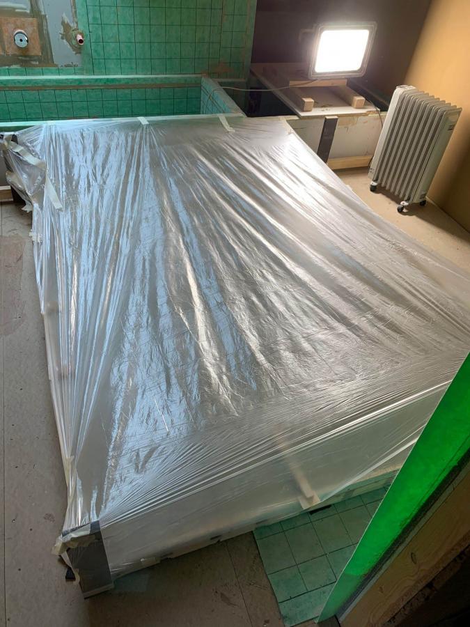

  • Diese Woche haben wir die erste Duschwand mit KLEMO an die Wand im Bad geklebt.
  • Heute haben wir die nächste Duschwand (1,80 x 2,10 m) gegossen und sind schon auf das Ausschalen gespannt.
Wir haben die Platte direkt im Bad gegossen und so platziert, dass wir die Duschwand nur einmal zum Ausschalen aufstellen müssen. Danach können wir sie so schleifen und versiegeln und danach an die Wand kleben.
Meine Idee wäre die Platte 3-4 Tage in der Schalung zu lassen, damit diese auch eine gewissen Festigkeit aufweist. Da ich sie sowieso schleife, wären mir mögliche Ausblühungen egal. Meint ihr 3-4 Tage ist ausreichend oder würdet ihr die Duschwand schon früher ausschalen?

Hallo Stefanie,
Ich würde aber vorher schon einmal die Seitenschalung entfernen, dann ist der Beton auch nicht mehr so eingespannt.
Das verkleben an der Wand würde ich mit einer Doppelzahnung machen also einmal auf die Betonplatte und auf der Wand. Dann kann sich die Platte schön festsaugen.
Den Bodenbereich würde ich später auch komplett mit der Dichtbahn + Dichtband und Ecken abdichten.
Sieht aber auch alles sehr professionell aus. Bin mal auf das Endergebnis gespannt.
Grüße David

Hallo Stefanie,
gratuliere, das sieht sehr gut aus. Wenn Du die Oberfläche sowieso schleifst, dann sind 3 bis 4 Tage in der Form in Ordnung, aber Du solltest darauf achten, dem Beton auch danach genug Zeit zu geben, bevor er an die Wand geklebt wird, weil er eine ganze Weile lang schwindet. Klemo hält ihn an der Wand ziemlich fest, und wenn er danach noch schwindet, können, wenn es ganz schlecht läuft, Risse entstehen.

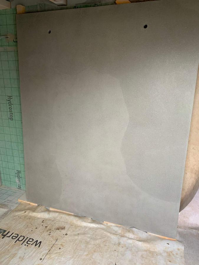

Hallo Zusammen,

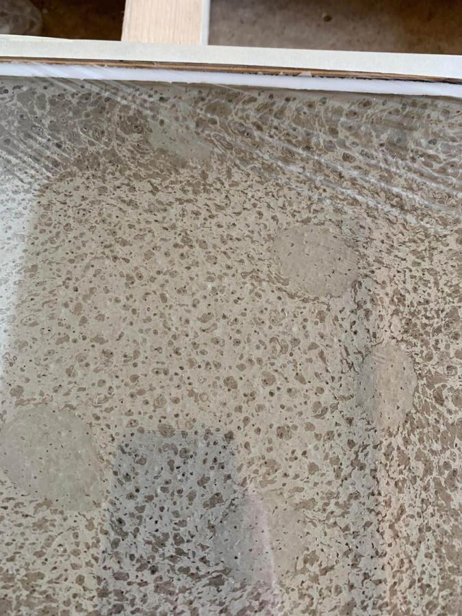

wie ihr erwähnt habt, habe ich nach 24 Stunden die Randschalung entfernt und dann nach 4 Tagen die Platte mit 4-Mann aufgestellt und ausgeschalt. Hat einfacher funktioniert, wie gedacht.
Was mir aufgefallen ist, auf dem Foto sieht man die Platte nach dem Ausschalen und es ist rechts oben und in der Mitte ein heller Fleck zu sehen:
Am Anfang dachte ich, dass es sich dabei um Ausblühungen handelt. Es hat mich gewundert, dass nach dem Scheifen die Flecken immer noch zum Vorschein kamen. Als ich dann aber nochmals die Fotos vom Gießvorgang angeschaut habe, war mir bewusst, dass es daran lag, dass ich die Mischungen von meinen beiden Mischmaschinen nicht nochmals zusammengemischt habe, bevor ich diese in die Schalung gegossen haben. Ich zwar im Forum gelesen, dass man die Mischung untereinander nochmals mischen sollte, aber ich dachte bei Flowstone grau sei das nicht so tragisch. Aber durch Fehler lernt man am besten :slight_smile:
Somit entstand hier ein minimaler Farbunterschied zwischen Mischung 1 und 2. Ich bin schon gespannt, wie sehr die Flecken noch nach der Oberflächenbehandlung mit LFC und H10 noch zu sehen sind.

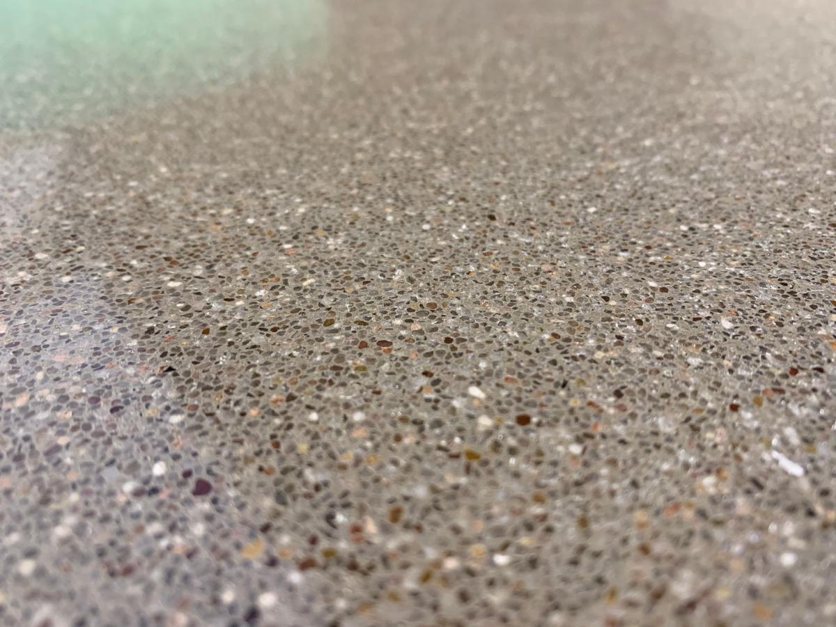

Wir haben am 5. und 6. Tag einen Grobschliff mit einem Diamantpad (Körnung 30) durchgeführt und danach mit LFC versiegelt.
Ein Tag später haben wir bis auf Körnung 3000 mit folgenden Abstufen (50, 100, 200, 400, 800, 1500) poliert.
Für Interessierte, dies war ein gesamter Schleifaufwand von 15 Stunden. Pro m2 habe ich ca. 2,5 Stunden für den Grobschliff und ca. 1,5 Stunden für den Feinschliff benötigt.
