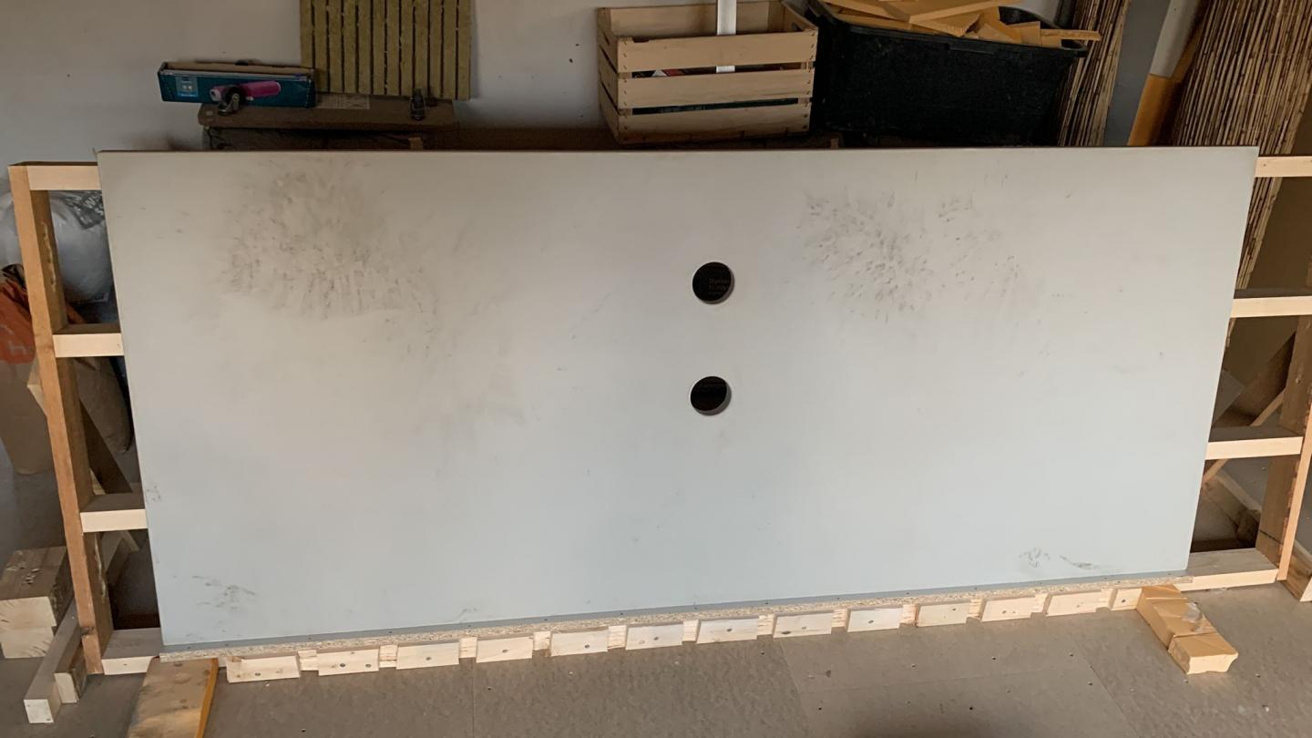

    Hallo Sven, hallo Community,
    wir haben am Wochenende die erste Platte gegossen (2,14m x 0,93m x 0,03m) und gestern ausgeschalt.
    Zu den Fakten:
    • Schalung: Möbelbauplatten, Rundungen: MollyPut, Trennmittel: Plopp, Aussparung für die Armaturen: XPS (Wichtig: Loch in die Mitte, damit es besser zum ausschalen geht)
    • Bewehrung: Gfk- Bewehrung. 6mm auf einem Armierungsgewebe befestigt.
    • Mischung: Flowstone Grau laut Werksanleitung + 10g Eclipse Floor pro kg. Nach dem Guss haben wir die Schalung mit einer Folie abgedeckt.
    • Werkzeug: 2x Freifallmischer
    • Bedingungen: 22°C und 50% Luftfeuchtigkeit
    • Ausschalzeit: 48 h. Das Werkstück habe ich in einer Holzkonstruktion gegossen, damit wir dieses mit der Hilfskonstruktion aufstellen konnten.
    Es hat alles Tip Top funktioniert. Keine Ausblühungen und das Schüsseln ist minimal.

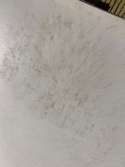

    Das einzige Problem ist, dass an einigen Stellen dunkle Schlieren zu sehen sind.
    Meine Vermutung ist, dass einer der Freifallmischer verunreinigt war (https://betonsprechstunde.moertelshop.com/forum/betonrezepturen/6452-schlieren-im-beton).
    Meine Fragen:
    • [B]Kennt jemand das Problem?[/B]
    • [B]Sind diese nur oberflächlich?[/B]
    • [B]Gleicht sich die Farbe mit der Zeit an?[/B]
    • [B]Kann ich diese irgendwie beseitigen, ohne die Oberfläche zu zerstören?[/B]
    Danke schon mal im Voraus für Eure Hilfe.
    LG Stefanie
    Hallo Stefanie.
    Hast du denn schon probiert die Betonplatte abzuwaschen?
    Bei Hartnäckigen Sachen bin ich auch schon mal mit Spülmittel und Topfschwamm ran.
    Vielleicht hast du ja Glück und es wandert irgendwann ins innere des Betons ab.
    Sieht mir aber auch nach Verunreinigungen aus.
    Das Schüsseln ist aber auch noch nicht beendet. Nach 3-4 Wochen sollte es aber aufhören.
    Hallo Stefanie,
    solche Flecken sind mir schon begegnet, wenn ich beim Befüllen der Form immer nur auf einen Punkt gezielt habe. An diesem Punkt kommt dann ein anderes Oberflächenbild zustande als an den Stellen, wo der Beton erst allmählich von allein hingeflossen ist. Das sind also sozusagen die Astlöcher des Betons. Es wird mit der Zeit bestimmt noch etwas besser aber wahrscheinlich nicht ganz verschwinden. Habt Ihr auch Pigmente verwendet?
    Guten Abend Zusammen,
    leider schaut die Duschwand heute noch schlimmer aus :frowning:
    Also ich habe gleich am nächsten Tag mit dem Wasserschlauch und Spülmittel grün ,also neutrales Spülmittel ohne viele Zusätze probiert und bei mir hat es geholfen . Allerdings sahen die Flecken etwas anders aus, und die waren auch als Oberflächen Makel zusehen. Bei dir schaut es aber nach einer inneren Verschmutzung aus. Aber vielleicht kannst du ja etwas retten.
    Ich kann dir aber keine Garantie geben das sich das grau deiner Platte etwas verändert, weil du ja mehere Platten gießen möchtest und dann aneinander Stellen willst.
    Du könntest ja einen Test an der Stirnseite deiner Platte durchführen um zu sehen wie es ausschaut. Du kannst auch einen Topfschwamm verwenden, anschließend trocknen lassen und sehen ob du es so machen willst.
    Die Oberfläche von Flowstone ist ja schon sehr hart, wobei man sehr oft nur noch mit Schleifen weiterkommt. Das wäre aber nur wenn alle Stricke reißen.
    Grüße David
    Hallo Stefanie,
    ich bin ziemlich zuversichtlich, dass die Platte mit der Zeit von allein noch einheitlicher wird. Ist es denn so, dass Ihr genau an den beiden Stellen, wo die Flecken sind, das Material in die Form gegossen habt?
