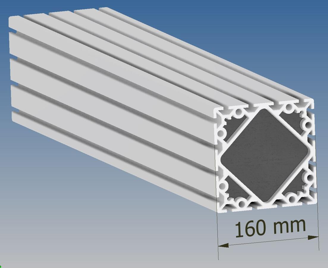

unten sind Bilder vom größten und kleinsten Profil. Der kleinste auszugießende Querschnitt ist 20-30mm breit, einen ähnlichen Querschnitt hatte mein Testprofil. Die Profile sind alle zwischen 400 und 1200mm lang.

Hallo Marius,
ich würde empfehlen, die Profile wie von Dir vorgeschlagen nicht gänzlich zu füllen und dadurch den Druck im Beton nicht zu groß werden zu lassen. Das wäre hier völlig ausreichend.
Zum Mischen kannst Du ruhig einen Quirl nehmen. Das geht recht gut. Ein Freifallmischer wäre hier nicht so ideal.
Du brauchst die Alu-Oberfläche auf der Innenseite der Profile nicht zu schützen. Sie wird zwar evtl. etwas vom Beton angegriffen, aber weil sie dabei auch rauer wird, verbessert das nur den Verbund beider Materialien.
