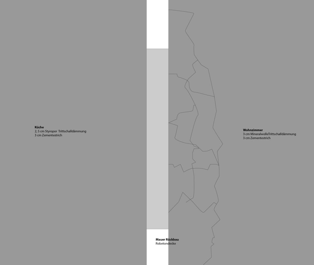

In Vorbereitung meines geplanten Basil-Fussbodens, stellt sich mir momentan die Aufgabe ein bzw. mehrerer Stücke Estrich aufzufüllen bzw. zu reparieren.
Ausgangslage:
Es wurde eine Wand zwischen Küche und Wohnzimmer rückgebaut, an dieser Stelle fehlt nun natürlich der Estrich.
Aufbau Küche: 2,5 cm Styropor als Trittschalldämmung, 3 cm Zementestrich. Aufbau Wohnzimmer: 3 cm Mineralwolle + 3 cm Zementestrich.
Außerdem ist der vorhandenen Estrich auf Wohnzimmer-Seite mehrfach gebrochen (was auch zu erwarten war bei dieser Baumassnahme).
Ziel:
Es soll ein (bestenfalls durchgehender) Sichtestrich über beide Räume gegossen werden.
(Aktuelles) Problem:
Wie fülle ich die Lücke und Schadstelle am qualitativsten auf, so dass ich danach eine möglichst stabile Ausgangslage für den Basil-Auftrag erhalte.
Mein avisiertes Vorgehen:
  1. kleinteilige, lose Alt-Estrich-Teile entfernen
  2. Trittschalldämmung unter diesen Teilen austauschen und Lücke auffüllen (2 cm Steico Isorel)
  3. Neuen Estrich giessen
  4. Kanten / Risse klammern, mit Epoxy ausgiessen, absanden usw.
Meine Frage:
  1. Ist das ein geeignetes Vorgehen? Wo könnte es da Probleme geben? Übersehe ich was?
  2. Welches Mörtelshop-Produkt wäre zum Ausgleich / Auffüllen am geeignetsten?
  3. Sollte man sicherheitshalber eine Dehnungsfuge zwischen Küche und Wohnzimmer vorsehen?
Um das anschaulicher zu machen, habe ein paar Skizzen davon gemacht.
Soweit, so gut - Danke Leute!

Der Vollständigkeit halber - hier die restlichen Infos, die ich zu dieser Baustelle erhalten habe:
  • der Maurer befand das o.g. beschriebene Vorgehens für gut, fand nur die vorhandene Estrichstärke von 3 cm etwas dünn(deswegen an ersetzter Stelle 4 cm)
  • der Architekt fand es auch gut (fand auch meine Idee gut, über neue und alte Trittschalldämmungsteile noch Fiberbasaltsäbe zu schieben - zum Angleichen der Dynamik)
Entsprechend hab ich es auch genau so umgesetzt - nur hab ich über die geharzten Risse noch eine Bahn Gewebe + Klemo gespachtelt. Hat m.E. auch alles gut geklappt und macht jetzt einen superstabilen Eindruck!
