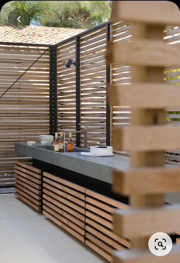

In jedem Fall bin ich neu hier im Forum und möchte hier die Experte zur Verarbeitung mit Dyckerhoff Flowstone befragen, da ich mich demnächst das erste Mal daran versuchen möchte, meine erste eigene Arbeitsplatte für unsere neue Außenküche zu gießen.
Meiner Frau und mir sagt es optisch zu, wenn Arbeitsplatten “wuchtig” und dick sind (siehe angehängtes Bild als Referenz).
Wir hatten daher überlegt unsere Arbeitsplatte mit den Maßen L 160cm x B 95cm in einer Höhe von 10cm zu gießen. Aufgrund des hohen Gewichts und der benötigten Materialmenge, haben wir diesen Plan jedoch schnell wieder verworfen und uns über einen alternativen Plan Gedanken gemacht.
Die Idee ist nun, die Platte mit Aufkantung (bzw. in diesem Fall Abkantung, sprich umgelegter Kante) zu gießen. Die geplante Arbeitsplatte hätte dann eine Dicke von 5cm, die Ecken hingegen sind um 90° umgelegt und 10cm lang, sowie auch 5cm dick. Für die Schaltung habe ich mir überlegt Melamin-beschichte Platten zu verwenden und die Kanten abzudichten. Die Frage ist jedoch nun, wie die Schalung zu bauen ist. Mein Plan war die Grundschalung in der Größe 160cm x 95cm x 10cm zu bauen und eine zweite Schaltung in der Größe 150cm x 95cm x 5cm zu bauen.
Die Kanten zweite Schalung würde ich dann entweder a) mit Dachlatten auf den Kanten der ersten Verschalung verschrauben (quasi schwebend) oder b) erst 5cm in die erste Schaltung gießen, dann die zweite Schaltung drauf legen, ausrichten und dann die Ränder ausgießen. Ich bin mir bei beiden Varianten unsicher ob dies so klappt. Bei Variante a) habe ich Zweifel, dass die Masse flüssig genug ist um auch zwischen die beiden Schaltungen zu laufen. Zudem habe ich Zweifel ob der Sauerstoff ordentlich entweichen und die Masse auslüften kann.
Variante b) hätte in jedem Fall den gleichen Nachteil (vllt macht es hier Sinn, wenn die zweite Schaltung mit ausreichend Löchern versehen wird, sodass die Luft entweichen kann. Die Löcher sind optisch kein Problem, weil sie sich am fertigen Produkt ja an der Unterseite befinden.
Was sagen die Experten hierzu? Wie würdet ihr das machen?
