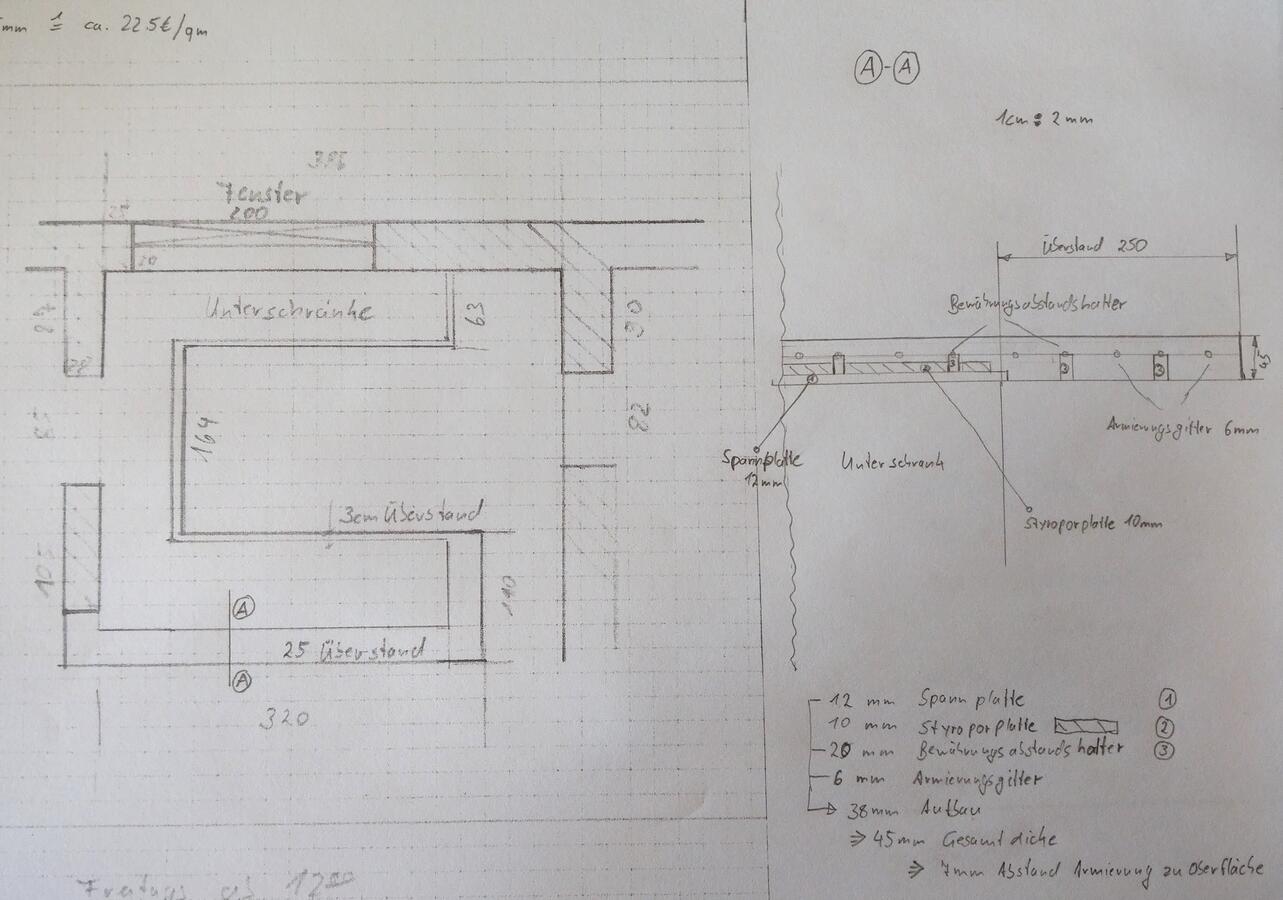

wir wollen eine recht große Arbeitsplatte in der Küche aus Beton gießen.
Dieses wollten wir in einem Direktgiesvervafahren machen ähnlich wie in den folgenden Videos
Die Küche hat eine U-Form siehe Bild
Nur das Ihr ein Bild von der Küche hat - hier ein im Renovierungszustand :wink:

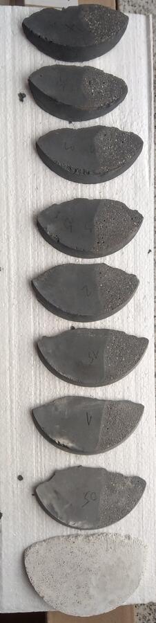

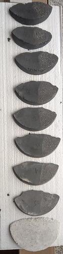

Die Oberfläche soll nach dem gießen glatt und einfarbig aussehen - eher so wie die linke Seite des Bildes.
Hier habe ich das Farbpikment Typ 722 in den Abstufungen 0.5-4 g/kg getestet

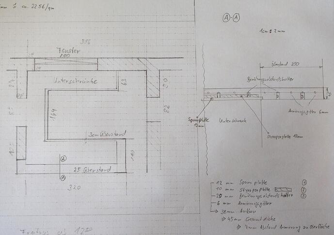

    vielen Dank! Ich habe mir das jetzt nochmals angeschaut.
    Da ich mit einem Armierungsgitter 6mm arbeiten wollte - Grund dafür ist der 25cm Überstand - brauche ich eine Plattendicke von 45mm
    Siehe Schnitt A-A unten in der Skizze:
    Dann hätte ich folgenden Aufbau - steht zwar in der Skizze aber :wink:
    • Spannplatte 12mm
    • Styroporplatte 10mm
    • Bewährungsabstandhalter 20mm werden durch das Styropor gebohrt und liegen dann auf der Spannplatte auf [LIST]
    • Bei dem 25cm Überstand - kein Styropor und 30mm Bewährungsabstandhalter
  • Armierungsgitter 6mm
    • -> Gesamtaufbau dann von 38mm (12+20+6)
    [/LIST] Bei einer Sichtkante von dann 45mm hätte ich ca. 7mm Abstand von dem Armierungsgitter zu der Oberfläche

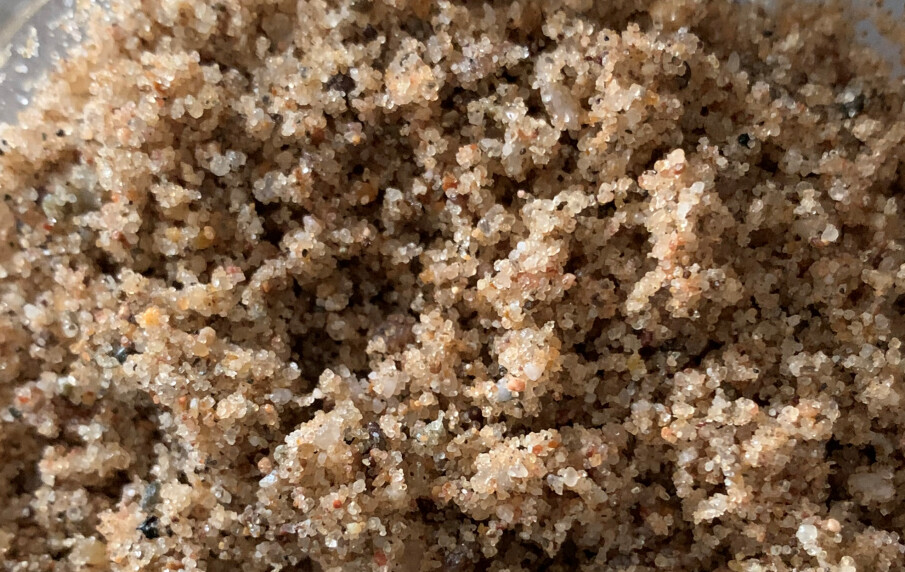

    Zuschlag: Leider habe ich deinen Beitrag nicht mehr gelesen und nun den normalen Spielsand 0-2mm aus dem Baumarkt verwendet, was aber ganz wunderbar geklappt hat. Dieser war aber eher bei den 2mm angesiedelt und nicht dieser superfeine Sand. Die Probleme aus dem verlinkten Beitrag konnte ich nicht bestätigen.

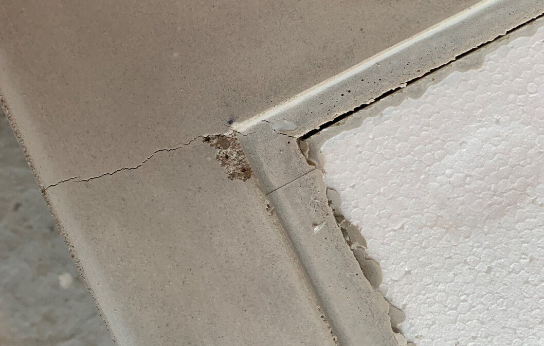

    • die vordere Kante ist leider nicht so schön und glatt wie die Oberfläche. Kann das an der zu geringen Wassermenge liegen? Ich hatte das Gefühl als hätte er nicht optimal entlüftet… Eingebracht wurde er innerhalb ca. 20-30 min (+15 min mischen). Zum Schluss schien die Oberfläche aber schon angetrocknet zu sein.
    • beim Wenden sind an der Kante auf der der Druck lastete 3 Risse entstanden. Ich vermute es lag an der extremen Druckbelastung und noch nicht vollständigen Aushärtung. Oder etwa doch an etwas anderem? Wie kann man das in Zukunft vermeiden? Muss ich die Platte hochheben und in der Luft drehen? Das könnte aber (vor allem bei den noch schwereren) schwierig werden. Diese hatte 114 kg gewogen, die schwersten Exemplare werden knappe 200 kg wiegen… Oder sollen wir die seitliche Schalung erst nach dem Wenden abmachen?
    Hallo Kathrin,
    die Platte war wahrscheinlich noch nicht fest genug. Ihr hättet sie besser länger in der Form gelassen. Die Fehlstellen an den Seiten deuten darauf hin, und die Risse ebenfalls. Für den Kratztest solltest Du nicht den Fingernagel sondern eher einen Metallspachtel benutzen. Die Seitenteile der Form beim Wenden dranzulassen, ist auf jeden Fall hilfreich gegen Brüche. Für die Ausrundung der Kanten der Form solltest Du Dir mal das MOLLYPUT ansehen. Damit ist es sehr einfach, wenn man eine Kittkugel hat.

    Hallo nochmal - wieder mit einem Update. Wir haben mittlerweile alle Arbeitsplatten gegossen. Leider nicht die gewünschte Qualität erhalten, aber naja… sie sind trotzdem schön geworden, wenn auch viel rustikaler als gewünscht. Das mit den Haarrissen hat wie schon von Dave vorhergesagt nicht so recht funktioniert. Gefüllt bekommen habe ich sie zwar mit einer Mischung aus Flowstone und Marmormehl, welches ich mit Wasser zu einer zahnpastaartigen Konsistenz angerührt habe und in die Risse einmassiert habe, den Überstand weggeschliffen. Sah super aus, da sie etwas heller gefüllt kaum sichtbar waren, beim versiegeln aber wurden sie wieder sehr deutlich erkennbar. :frowning: Schade, vor allem weil wir bei unseren komplexeren Arbeitsplatten mit den Ausschnitten für Spüle und Kochfeld sehr, sehr viele Risse rein bekommen haben. Leider weiß ich nicht, wo das Problem lag. Wir haben mit je 2 Fiberbasaltstäben pro Seite bewährt + 2 Lagen Glasfasergitter - 6 cm Flowstonearbeitsplatte. Dann extra, extra lange gewartet mit dem Ausschalen (2 Tage bis zum Entfernen der Seitenteile, 4 Tage bei 17°C bis zum Drehen der Platte). An einigen Stellen ist auch etwas Material ausgebrochen (Die Verdrängerplatten waren natürlich nicht wassersaugend). Für zukünftige Projekte würde ich natürlich gerne wissen, was hier schief gelaufen ist. Danke für euren Input.
    Hallo Kathrin,
    das sieht wie ein typischer Spannungsriss durch einen nicht nachgiebigen Verdränger aus. Wenn ich es richtig sehe, war die Situation so:

    • Mischung aus Flowstone (weiß), Sand (Körnung=0-2mm, Feuchtigkeit = 4%), Fließmittel Flup PCE 001 und Wasser 180 ml abgezogen der 4% aus dem Sand (hatte mir einen Excel-Rechner für Volumen, Feuchtigkeit, Zusammensetzung gebastelt), im Zwangsmischer vermischt.
