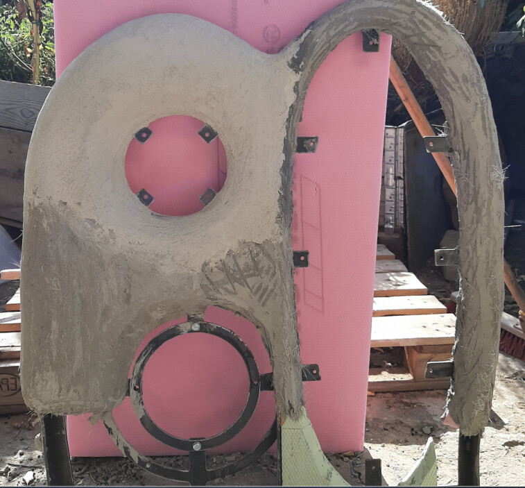

Lieber Sven,
für eine Balkonumrandung habe ich mir Metallelemente anfertigen lassen, die ich jetzt mit GRUMO und Glasfasermatten verkleiden möchte.
Damit das Ganze nicht so massig wirkt habe ich Halterungen vorgesehen, an denen runde Plexiglasscheiben befestigt werden können.
An einem Element habe ich es schon ausprobiert.
Muss ich bei den Metallhalterungen Abstand zwischen Metall und Beton lassen und das mit einem elastischen Silicon oder Acryl ausspritzen?
Oder kann ich, wie auf dem Foto formschlüssig arbeiten?
Herzlichen Gruß
Kristina

Hallo Kristina ,
Du kannst mit dem Beton bis an das Metall heranbetonieren.
hallo Sven,
um mit den enzelnen Elementen einen guten formschlüssigen Kontakt zum Betonfundament zu bekommen muß ich etwas besonderes beachten?
Oder reicht es, wenn ich als Verbindung Klemo auftrage?
Herzlichen Gruß Kristina
Hallo Kristina,
damit Du eine Anbindung an das Fundament bekommst, muss die Stahlkonstruktion in das Fundament einbetoniert sein.
Bekomme ich eine Anbindung an das vorhandene, Alte Fundament? Die Metallelemente werden verschraubt.
…mit Betonkontakt? und Klemo und Panzergewebe?
Hallo Kristina,
was verstehst Du unter Anbindung? Es geht doch darum, dass sich die Teile nicht mehr voneinander trennen können. Das verhindert das in beide Teile hineinragende Metall.
Guten Morgen Sven, das Fundament ist schon gegossen. Die Metallelemente werden “nur” mit Schwerlastdübeln verschraubt. und dann möchte ich die Brüstung mit GRUMO gestalten und das Betonfundament integrieren, dass es aussieht, als wäre es aus einem Guß.
Es gibt ein Kunstwerk im Betoncafe >das Nest der unerforschten Arten < da wurde auch auf schon bestehende Elemente modeliert.
Wie kann es gelingen, das man die Verbindung zu schon bestehenden Betonelementen so dünn auftragen kann?
Deshalb frage ich nach Betonkontakt und Klemo.
Herzlichen Gruß
Kristina
Hallo Kristina,
wenn die Metallkonstruktion mit Dübeln am Fundament befestigt wird, dann ist das schon mal gut. Und nun willst Du einfach noch einen nahtlosen Übergang von Deinem modellierten Objekt (der Brüstung) zum Fundament herstellen, so dass es da später nicht zu Rissen kommt. Das kannst Du mit GRUMO machen. Damit Du eine gute Haftung am Untergrund bekommst, würde ich vorschlagen, dass Du dem GRUMO noch 20% KLEMO untermischst, so wie in meinem Goldstein-Video (ab Minute 5:00) gezeigt.
