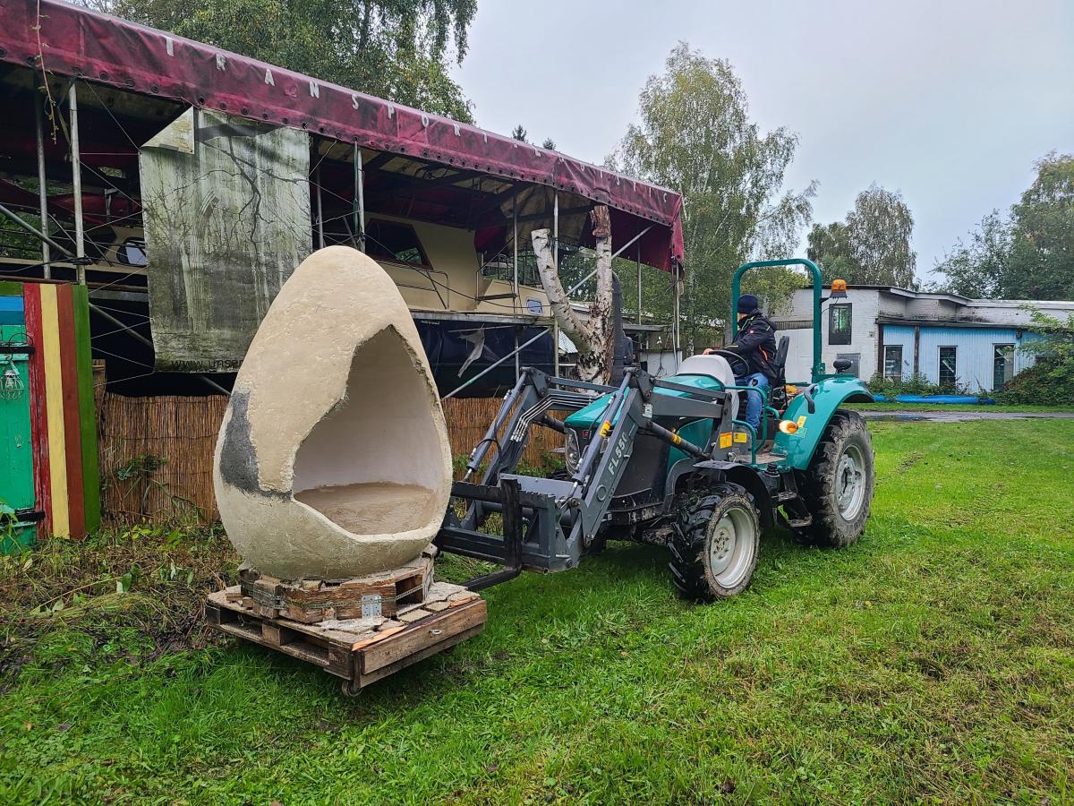

Hallo, die angefragten Bilder. Das Ei in der Landschaft positioniert (1, 3, 4); auf 1 (Norwegen) sieht man den Innenraum und die Größenverhältnisse gut; auf 2 sieht man die Innenkonstruktion, die nach nach dem Auftrennen des Eies ebenfolls mit Beton verspachtelt wurde; 5 ist der aktuelle Zustand, allerdings vor Reinigung mit Hochdruckreiniger (man sieht, wie korrodiertes Eisen aus den Haar-Rissen austritt); solche Haar-Risse (die ihrem Namen gerecht werden) sind über die ganze Oberfläche verteilt,ohne dass sich Betonteile bisher ganz gelöst haben. Das Ei steht auf einer Palette, wird mit Frontlader angehoben und Schwerlastgurten verzurrt (da bekommt es den meisten Druck). So viel zum Gegenstand der Erörterung…
Herzliche Grüße, Christian

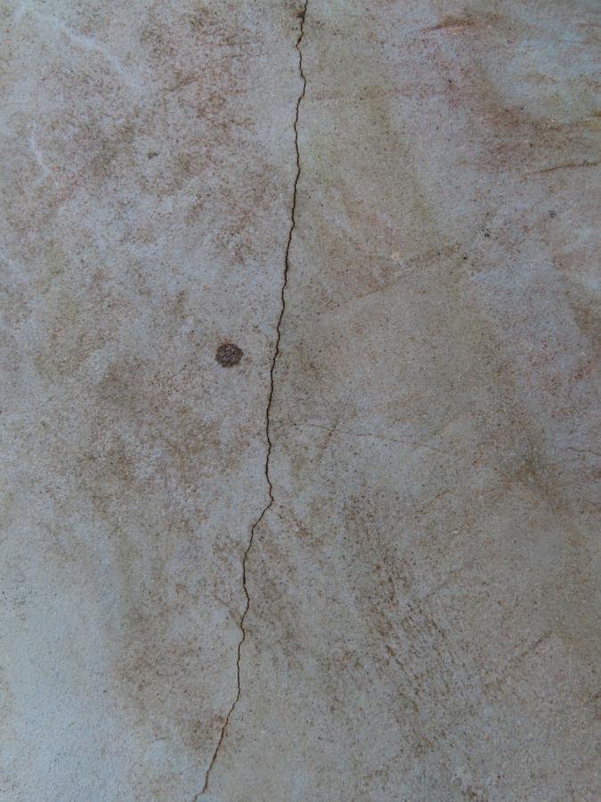

Das war zu viel gewesen… so sehen die Haar-Risse aus, halten sich im Bereich unter und um 1mm

wenn Du einen Frontlader zur Verfügung hast, dann spielt das Gewicht vielleicht keine ganz so große Rolle. Das ist schon mal gut. Das Hauptproblem scheint mir zu sein, dass die Bewehrung im Inneren rostet. Dabei entsteht durch den Rost eine Treibwirkung, welche die vorhandenen Risse mit der Zeit immer weiter aufbrechen wird. Aufgrund der geringen Wandstärke des Objekts ist die Betonüberdeckung viel zu gering. So kann der Beton den Stahl nicht wirksam vor Rost schützen. Du bräuchtest dafür nach innen und nach außen mindestens 2 bis 3 cm Beton über dem Stahl. Wenn Du das jetzt noch zusätzlich mit GRUMO Grundmörtel aufbaust, dann wird das Gewicht dabei um geschätzte 2 t zunehmen, und das was im Halbprofil (5. Foto) noch wie eine einigermaßen dünne Eierschale anmutet, wird dann eher etwas klobig daherkommen. Ich nehme an, dass das keine echte Option für Dich wäre. Aus meiner Sicht hättest Du jetzt folgende Vorgehensweisen zur Auswahl:

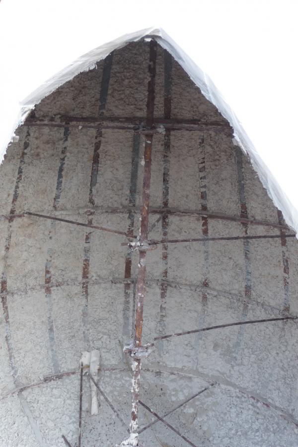

  1. Du sanierst das Objekt notdürftig mit Sekundenkleber und einer dünnen Beschichtung aus MARFINO CS und nimmst in Kauf, dass es nach ein paar Jahren wieder so aussieht wie jetzt, sofern es nicht nur noch in Innenräumen aufgestellt wird.
  2. Du baust das Objekt komplett neu und vermeidest dabei die baulichen Fehler, die es jetzt so schwierig machen. Insbesondere meine ich damit, dass Du als Bewehrung keinen Stahl mehr einbaust. Wenn Du so vorgehst, wie ich es in meinem Goldstein-Video gezeigt habe, dann sollte es relativ schnell gemacht sein und vergleichsweise wenig Zeit und Material kosten. Den Stützkörper im Inneren kannst Du am einfachsten aus Styropor herstellen, so wie ich es bei meinem Walhaus - Projekt gemacht habe. Mit Bauschaum kannst Du Styroporplatten zu beliebig großen Rohlingen zusammenkleben und das Ganze dann in Form schnitzen. Auf diese Weise kannst Du auch eine vorgegebene Form, z.B. ein Ei, sehr genau einhalten, wenn Du in Rippenbauweise arbeitest (siehe mein Sitzbank - Projekt).

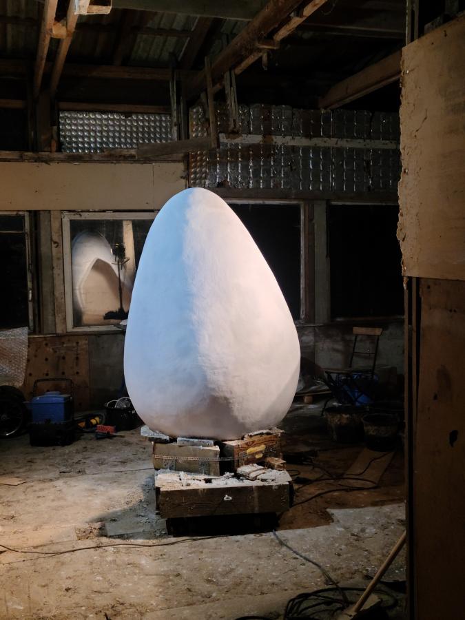

Jetzt hat des Ei (fast) seine 2 Grumo-Schichten, Glasfasermatte dazwischen.
Es ging nur schrittweise - manche Stellen sind jetzt schon sehr fest, andere noch neu. Da es jetzt in zugigem Schuppen und kühl steht, befeuchte ich es immer wieder mit dem Quast.

Ich schicke mal wieder Bilder mit - hat ja auch so seinen Reiz… (Reihenfolge gehört anders…)
