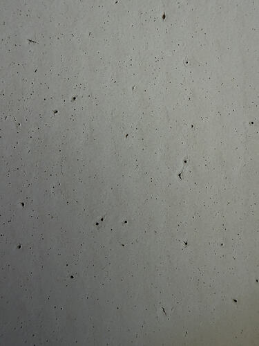

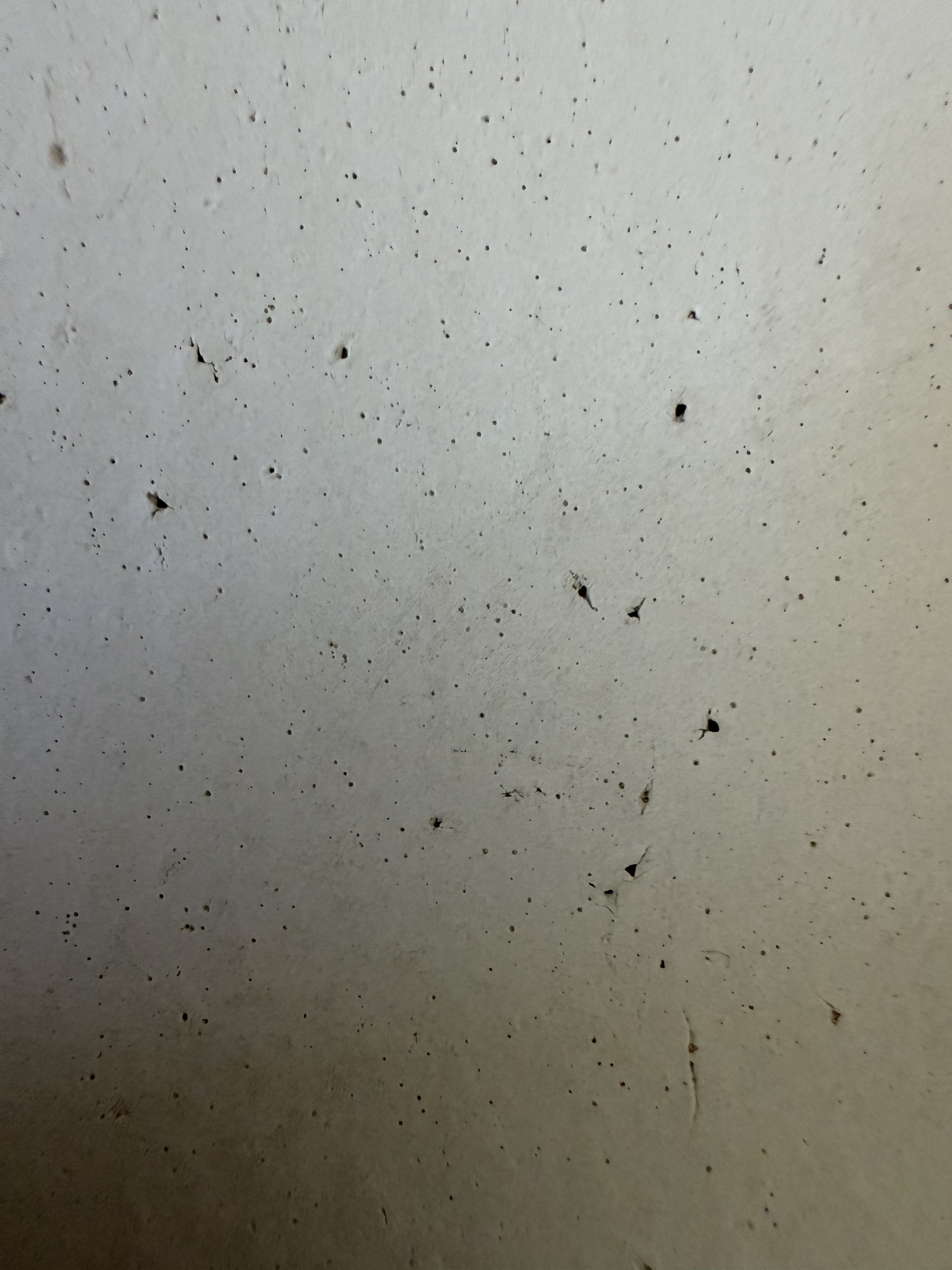

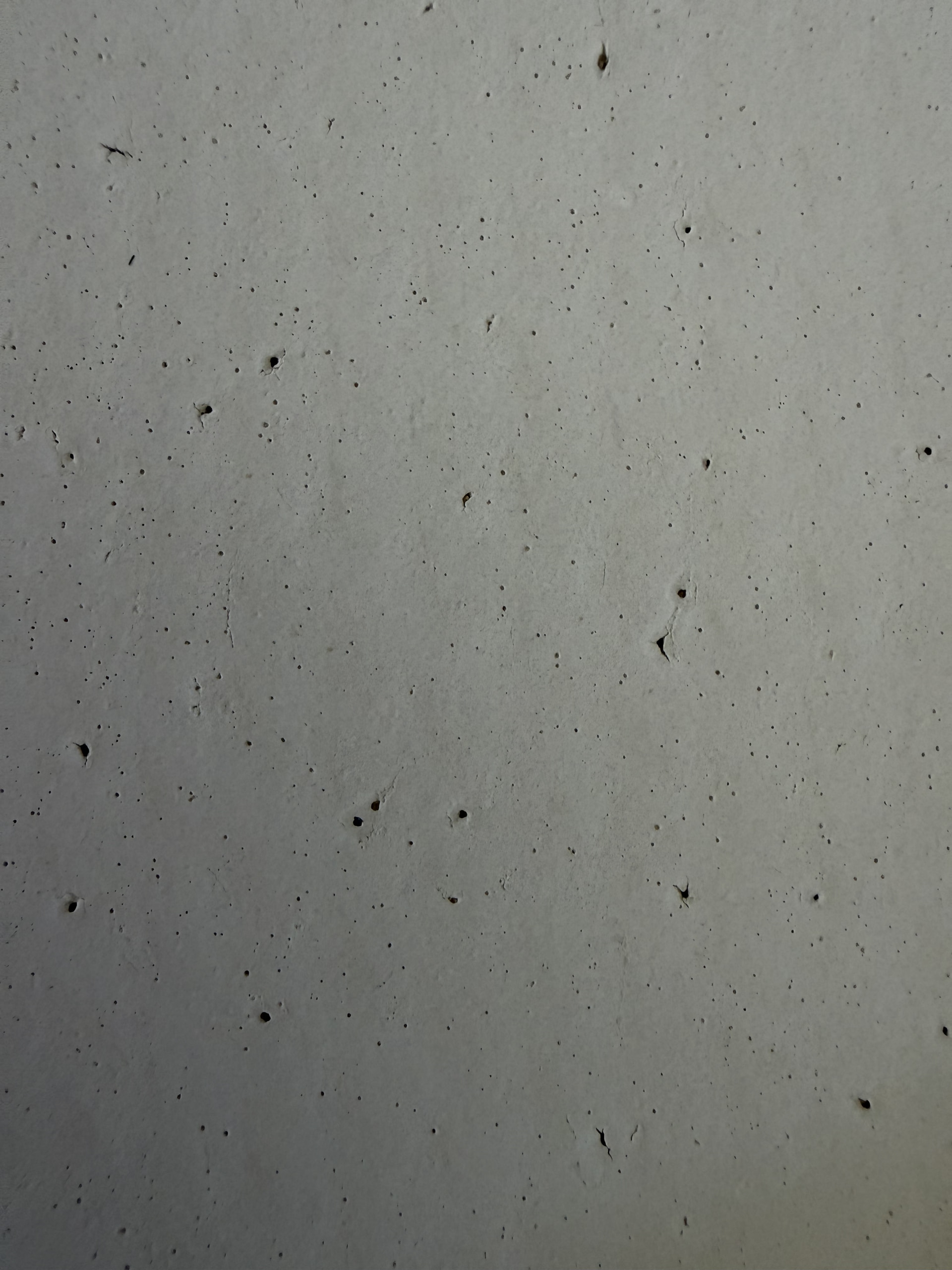

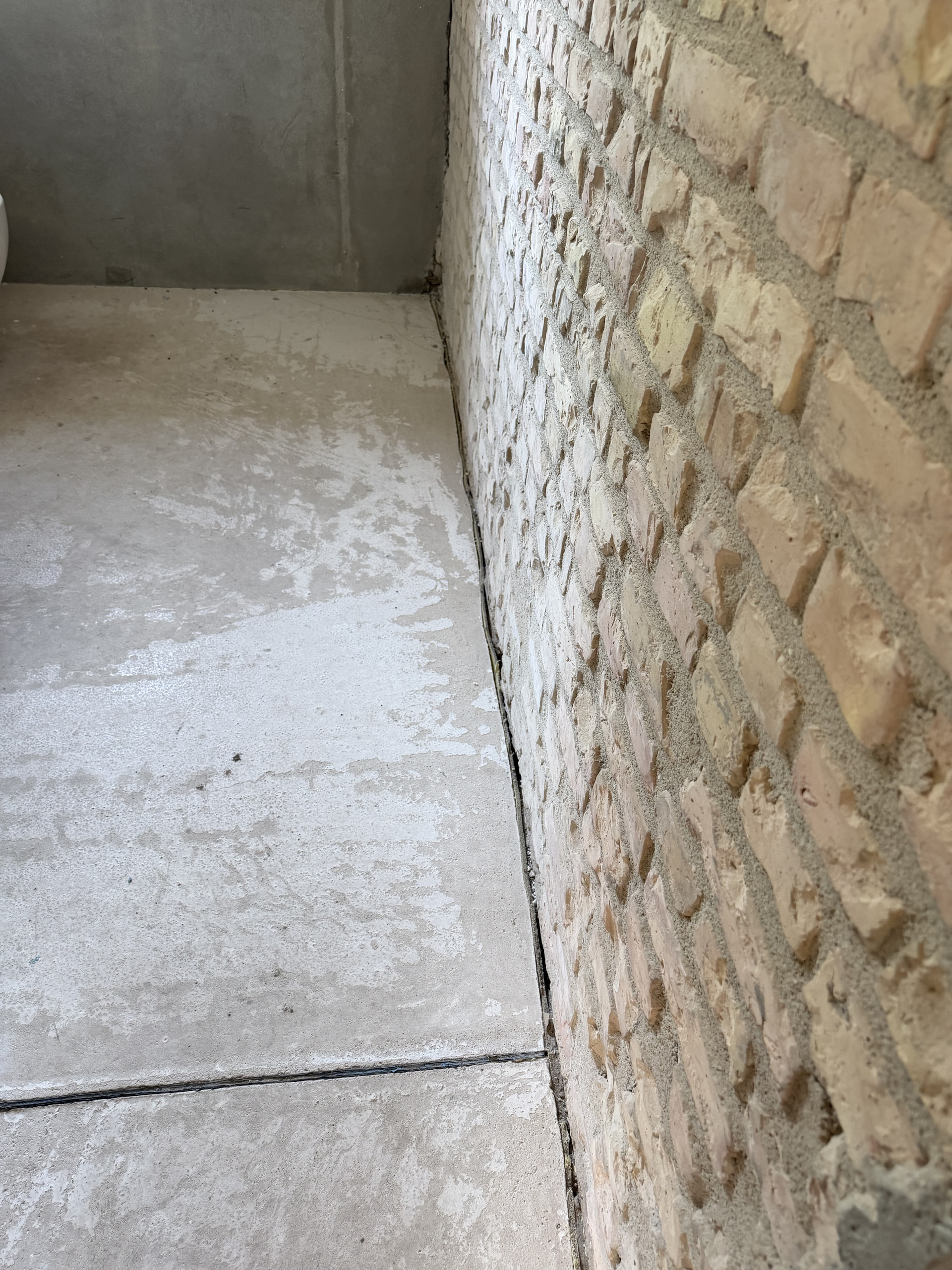

Dann werde ich die Fuge von den Türöffnungen übernehmen. Ich habe einen Test mit Basil auf meinem Calziumsulfat-Estrich gemacht. Vorher mit SQ grundiert und dann mit 1% Pigmenten 6mm dick gegossen. Sah nach 25 Minuten richtig glatt und gut aus, aber dann haben sich so 1mm große dunkle Partikel entwickelt. Dachte erst es sind winzige Metallsplitter vom Rührwerk, aber habe dann gesehen, dass es nach dem Trocknen kleine (sehr kleine) Löcher ergeben haben. Habe mal ein Foto angehängt. Liegt es daran, dass der Untergrund nicht richtig grundiert wurde oder dass ich den Basil nicht richtig verteilt bzw. eingewalkt habe? Vielleicht hast du ja dazu eine Erklärung?
das sieht tatsächlich nach einem nicht ausreichend vorbehandelten Untergrund aus. Die kleinen Löcher sind das typische Erscheinungsbild bei aufsteigenden Luftblasen. Die großen und eingerissenen Löcher wirken eher wie durch Wasserentzug geschädigt. Mach am besten jetzt mal den Test mit der zweiten Schicht. Vorher nochmal grundieren. Dann sollte die Oberfläche makellos sein.

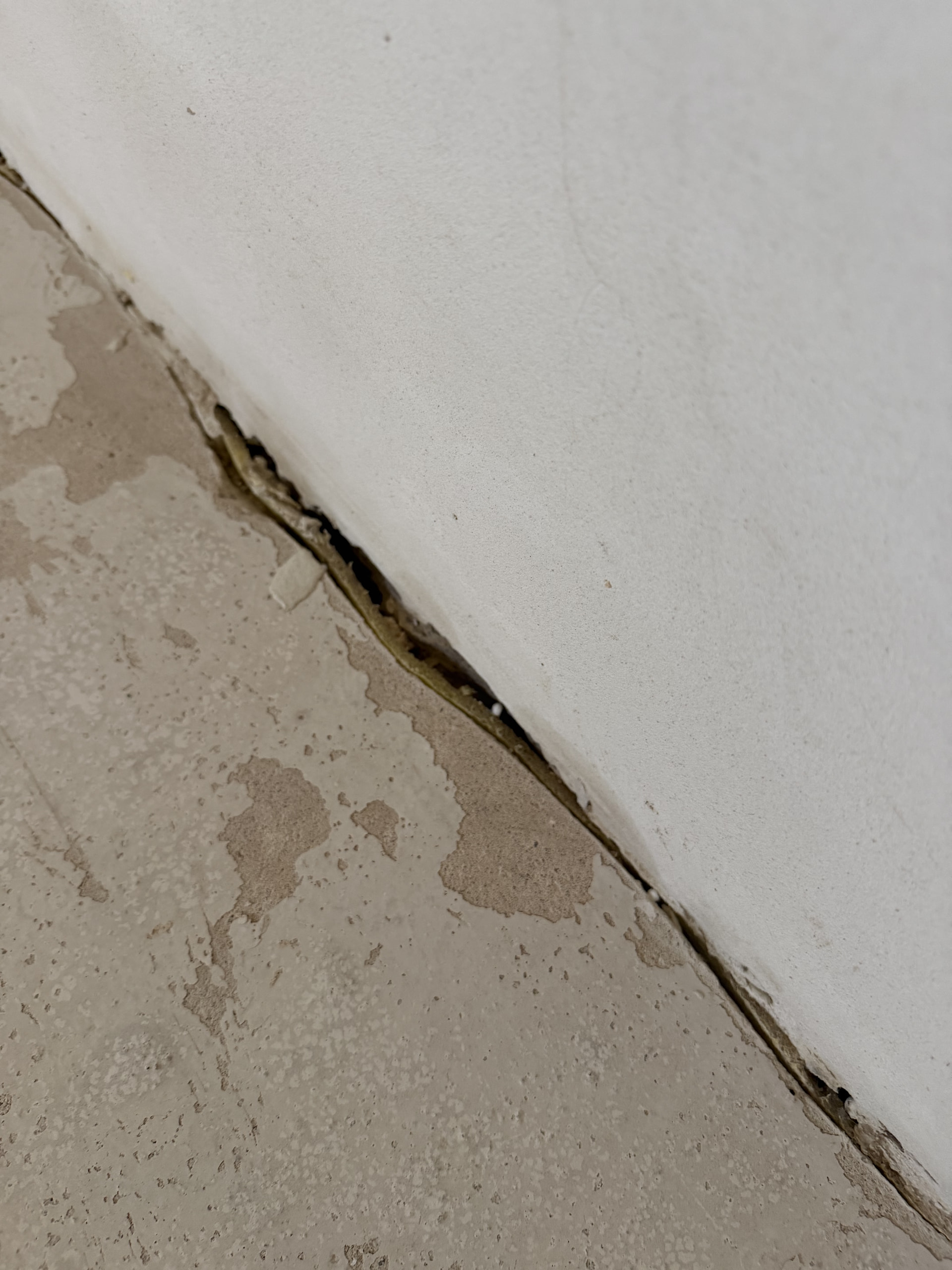

Der Test mit der 2. Schicht sieht schon viel besser aus. Muss den Untergrund vor dem giessen einfach nochmal besser grundieren. Ich habe noch eine Herausforderung wegen der Abdichtung gegen Hinterlaufen von Basil. Ich habe vor direkt gegen die Wand zu giessen, also ohne Randdämmstreifen. Zumindest in den kleineren Räumen. Wie würden sie die Wandanschlüsse abdichten? Die Abstände zwischen Estrich und Wand sind teilweise bis zu 3cm. Die Randdämmstreifen des Estrichs würde ich belassen. Ich habe mir überlegt mit einem Dichtband (wie in Bädern verwendet, siehe anlage) zu arbeiten. Also direkt auf den Estrich und gegen die Wand kleben. Oder wenn ich eine Randdämmung haben will einen speziellen Randdämmstreifen mit Klebefuß. Was denkst du?
