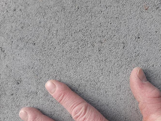

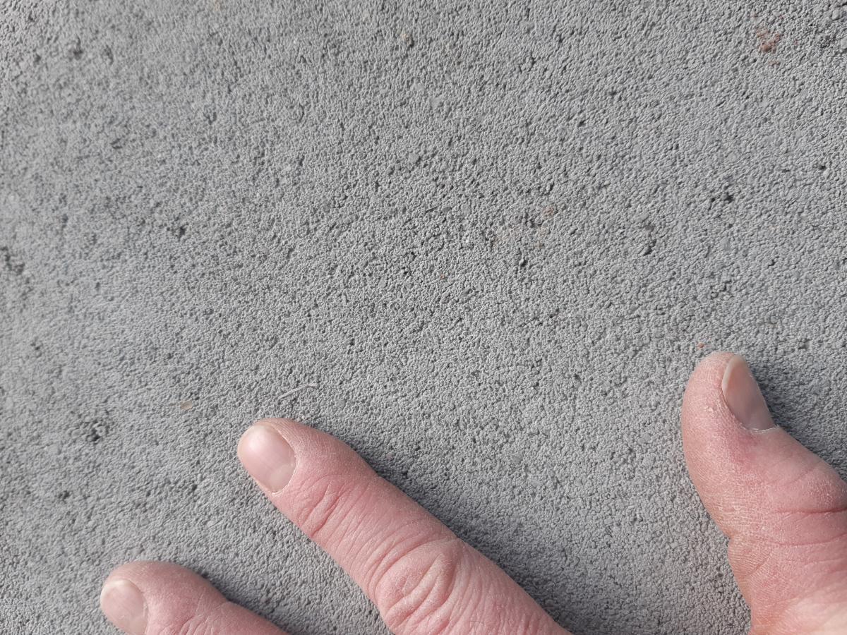

Hier noch ein paar Bilder des aktuellen Zustands:
-von ungeschliffen bis fertig gespachtelt und geschliffen!
Bild 1: aktueller roher Zustand
Bild 2 ungespachtelt
Bild 3 gespachtelt und geschliffen
Bild 4 fertig geschliffen
Bild 5 fertig geschliffen
Hallo Stefan,
ich würde hier einfach die Fläche mit einem Tiefgrund vorstreichen, um die Saugfähigkeit zu reduzieren. Das sollte schon ausreichen, damit die nachfolgende Spachtelung nicht zu stark ausgetrocknet wird. Als Endbehandlung würde ich dann die LFC Betonverkieselung vorschlagen, damit die Oberfläche nicht mehr staubt.
Guten Morgen,
In der Vergleichstabelle hatte ich gesehen, dass Tiefgrund und LFC nicht kombiniert werden sollen. Die Spachtelung wird hauchdünn und mehr oder weniger wieder komplett abgetragen. Wird kein neuer Schichtaufbau dadurch.
Hallo Stefan,
in diesem Fall würde ich empfehlen, dass Du anstelle des Tiefgrunds auch für die Untergrundvorbereitung die LFC Betonverkieselung verwendest.
