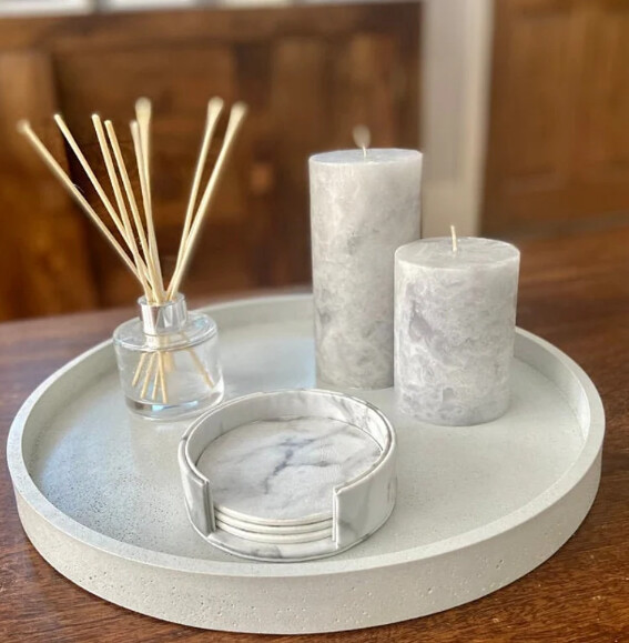

ich möchte ein paar Freunden und Verwandten zu Weihnachten eine Freude machen und ein selbst hergestelltes Tablett (z.B. Anhang Bild Tablett-Muster) aus Beton schenken.
Das Tablett ist ca. 35 cm breit und 4 cm hoch. Der Boden und Rand ist ca. 1cm dick.
Die Optik des Tabletts soll in etwa der Wand in Bild 1 (Betonoptik - Wand) entsprechen. D.h. die Betonoptik soll möglichst “ursprünglich” (wie bspw. in einem Rohbau) in Sichtbeton/Industrial Style sein.

wenn Du GOGOLIT® DESIGN II Leichtbeton (hier ein unabhängiges Testvideo zu diesem Produkt) nimmst, dann wird Dein Tablett 1,8 kg wiegen. Mit VITO® PIANO Feinbeton wären es 3 kg, und das Tablett wäre dann noch etwas robuster als mit GOGOLIT. Für eine dieser beiden Varianten solltest Du Dich entscheiden. Um die für Betonoberflächen typischen Lufteinschlüsse zu bekommen, musst Du die Fließfähigkeit des (selbstverdichtenden) Betons herabsetzen. Das geht entweder durch Verwendung von extra wenig Wasser oder durch Untermischen von AR-Stapelglasfasern dispersibel 12 mm lang (damit hättest Du auch noch eine zusätzliche Verstärkungswirkung) oder durch Zumischung von WISKO Typ A nach dem eigentlichen Anmischen.
