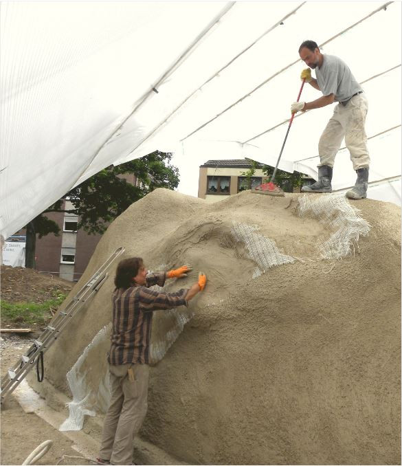

in der Werkanleitung Textilbeton auf Seite 11 ist dieses Bild, auf das Du Dich beziehst.
Das ist ein Bild aus meinem Drachenkopf-Projekt von 2010 und ein Beispiel für das Positivlaminieren (von außen). Natürlich kannst Du das in Deinem Fall auch so machen, egal ob mit LAMBO Laminierbeton oder mit GRUMO Grundmörtel . Aber weil Du oben schreibst, dass Dein Stützkörper, auf den Du laminieren willst, aus GFK besteht, habe ich für Deinen Fall das Negativlaminieren (von innen) vorgeschlagen. Falls Du sie vielleicht einfach nur überlesen hast, hier noch einmal die Begründung für meinen Vorschlag:
… habe ich vor vielen Jahren so etwas auch schon mal gemacht und dabei festgestellt, dass es mit der Zeit zu Rissen im Beton kam, die sich nicht wegsanieren ließen sondern immer wieder aufgeplatzt sind. Das habe ich damals auf die unterschiedliche Wärmedehnung von Beton und GFK zurückgeführt und es von da an mit dem GFK sein lassen. Wenn die Sonne darauf scheint, dann dehnt sich das GFK stärker aus als der Beton und drückt von innen heraus den Beton kaputt, so meine Erklärung damals. Ich habe das dann nicht weiter vertieft, aber wenn ich es heute wieder machen sollte, dann würde ich den GFK Kern erst noch in Luftpolsterfolie einwickeln, um einen Puffer zwischen Beton und GFK zu schaffen.
