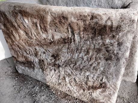

Ich hab’ mal aus Spaß einen Regenwassertrog aus Beton betoniert weil natürlich wirkende Wassertröge aus Fichtenholz nicht unbedingt Jahrzehnte überdauern und ein Regenwassertrog mit Steinoptik vielleicht mal etwas Anderes ist.
Dazu habe ich Hartschaumplatten verwendet mit denen Bauobjekte gegen das Erdreich isoliert werden.
Innen habe ich den Trog mit Teichfolie ausgelegt, da ich nicht sicher war wie wasserdicht Beton ist.
Dann noch Steinschutzvlies reingelegt und mit Hilfe von Armierungsgitter von Hand möglichst dünn ein paar Schichten betoniert.
Außen habe ich versucht irgendwie eine steinartige oder natürlich Optik zu erhalten.
Das Ergebnis ist für mich als Nicht-Künstler einerseits zufriedenstellend und andererseits trotz Steinoptik nach wie vor halbwegs transportabel:

kannst du bitte mal größere Bilder von deinem Trog /deinen Trögen einstellen?
Andreas
ja, an weiteren Bildern bin ich auch interessiert … :slight_smile:

Mal abgesehen davon, dass ich finde, dass Deine Wassertrog-Oberfläche nicht aussieht wie Stein, sondern einfach die Sprache von Mineralien gelungen aufgenommen hat.
