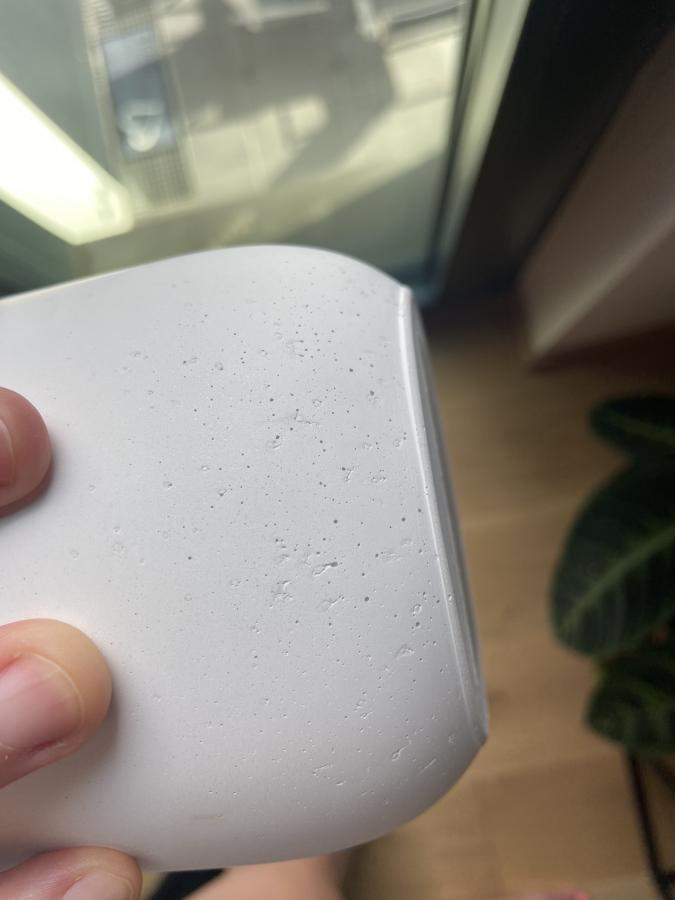

Hallo!
ich verwende schon länger den Vitopiano weiß und bis jetzt war alles super! Seit kurzem wird er aber viel flüssiger als sonst und bekommt dann auch weiße Punkte von zu viel Wasser - ich hab allerdings nichts geändert! Hab sogar eine andere Waage verwendet weil ich dachte dass es vielleicht daran liegt! Gibt es sonst etwas was da schief laufen könnte? Gelagert wird der Beton in einem verschließbaren Plastikcontainer (da mal durchrühren ev?)
lg Claudia

Was schief gegangen sein könnte wäre z.B., dass der Trockenmörtel zu lange der Luftfeuchtigkeit ausgesetzt war. Das würde zumindest die Fleckenbildung (ein Foto wäre hilfreich) erklären können. Denkbar wäre auch, dass der Trockenmörtel durch die derzeitige Sommerhitze zu warm geworden ist. Dabei können Inhaltsstoffe wie das Fließmittel eventuell Schaden nehmen.

Es sind Flecken, aber auch wirklich kleine Einkerbungen (siehe Foto)

ich habe Dein Probematerial bekommen und untersucht. Bei den Fließeigenschaften habe ich keinerlei Besonderheiten feststellen können. Hier ist ein Video, in dem man sehen, kann, dass der Beton nach dem Anmischen genau so fließt wie er soll, nicht zu viel und nicht zu wenig. Ich habe 18% Wasser verwendet und die Masse mit dem Spachtel im Gipsbecher angerührt . Wenn er bei Dir sonst weniger flüssig war, dann hast Du da vielleicht nicht genug gerührt.
Allerdings war die Probe auch nach 2 Stunden noch nicht erstarrt, was darauf hindeutet, dass der Trockenmörtel einfach nur überlagert ist. Das heißt, er muss in dem Plastikcontainer oder anderswo eine Zeit lang offen gestanden haben und der Luftfeuchtigkeit ausgesetzt gewesen sein. Speziell der VITO® PIANO Feinbeton weiß ist in dieser Hinsicht leider empfindlich. Zu dem Thema empfehle ich Dir die Lektüre meines Newsletters vom Oktober 2021.

Ich finde das Muster eigentlich sehr interessant..ich mag wie es aussieht! Einzige Frage die mich dann noch beschäftigt ist ob der Beton dadurch an Stabilität verliert?

meiner Erfahrung nach brauchst Du nicht mit einer nennenswerten Verschlechterung der Stabilität im ausgehärteten Zustand zu rechnen .

Ich mische mit einem Akkubohrer und mörtelrührer also denke dass ich nicht zu wenig mische! Habe auch schon die Wassermenge reduziert damit ich diese Honigkonsistenz erreiche..das hat prinzipiell geklappt aber ich hab bei der Aushärtung wieder diese komischen Punkte (bzw sind es wirklich wie Einkerbungen)

Die Erstarrung hat gepasst..es war mit 18% Wasser wieder zu flüssig..daraufhin hab ich die Wassermenge reduziert so das ich eine Honig Konsistenz hatte..sehr zähflüssig! Beim ausschalen hatte ich dann aber wieder diese Punkte (also es sind quasi kleine einkerbungen)
