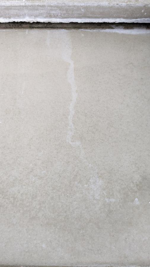

Hallo zusammen,
meine bessere Hälfte hat leider in eines unserer Waschbecken Zitronensäure gekippt und nun ist an der Stelle eine leichte weiße Spur.
Kann ich da was machen?
Beton ist MobyDur mit H10 imprägniert.
Wenn ich nichts machen kann, soll ich noch warten bevor ich das nächste mal mit H10 versiegel?
Vielen dank für eure Unterstützung.
Chris

Das schöne am Betonstein ist, dass man ihn immer wieder bearbeiten kann, genauso wie Echtholz. Entscheidend sind immer die Zuschlagstoffe wenn man sehr grob schleifen sollte, diese können dann zum Vorschein kommen. Sieht aber auch nicht immer schlecht aus.
Im deinem Fall würde ich erstmal sehr feines Schleifpapier im Nassverfahren verwenden. Fang mal mit 1500er Korn an. Anschließend wieder imprägnieren. Das Schleifpapier sollte auch für Nassschliff geeignet sein. Es gibt auch Sets zu kaufen bis 3000 zum Beispiel. Erfahrungsberichte lesen hilft auch manchmal vor dem Kauf.
Ich würde auch nur sehr punktuell und vorsichtig schleifen, sonst artet es auf das ganze Becken aus.

vielen Dank für dein erneutes Feedback. Die Becken sind bereits aus dem Jahr 2019. Ich habe damals auch noch ein schwarzes für das Gästezimmer gegossen und das ist nicht 100 % sauber. Das wollte ich eventuell jetzt nochmal nachgießen und habe daher die Schalung wieder ausgepackt…
Ok also leicht und fein abschleifen und dann wieder versiegeln. Ich möchte wenn es geht vermeiden, dass die Zuschlagstoffe zum Vorschein kommen :slight_smile:

Beim 1500er Sandpapier legt man keine Körnung frei, aber die Stelle, die du behutsam abschleifst könnte anfangen zu glänzen. Aber mit H10 sollte sich das wieder vereinheitlichen.
