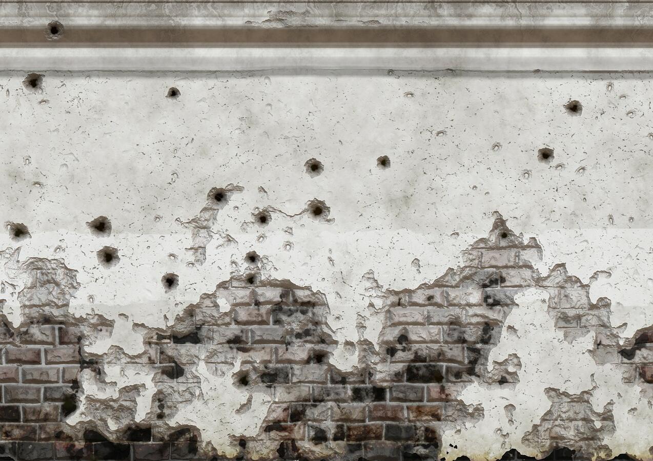

Hallo Leute,
ich würde gerne die Struktur / das Relief einer Wand mit Einschusslöchern abformen. ( Beispielbild im CC ). entweder komplett ( 4 x 2 m ) oder auch nur Teile davon.
Freue mich UNGLAUBLICH über Tipps, da ich einfach in Eigenregie nicht mehr weiter komme.

das kannst Du mit Abformsilikon machen. Damit es nicht zu sehr die Wand herunterläuft, musst Du es durch Zugabe von Silikon-Verdicker streichfähig einstellen. Aufgrund der Größe der Fläche würde ich Dir das kostengünstige TROLL-Silikon Typ 17 empfehlen.
