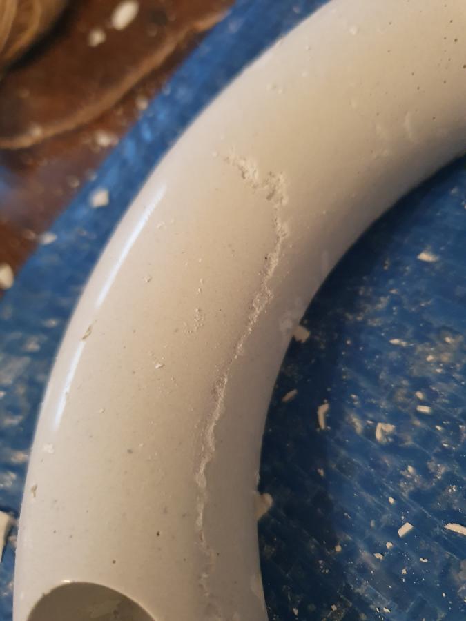

Hallo zusammen. Ich hab irgendwie Probleme mit dem Vito in weiß. Wenn ich ihn gieße, sieht alles super und normal aus, sobald er trocknet, bekommt er eine sehr unregelmäßige Oberfläche außen, teilweise Risse und kleine Löcher. Bei eisgrau passiert das nicht, da ist alles super. Den werde ich auch definitiv immerwieder bestellen.
hat evtl jemand eine Erklärung dafür? Wasser nehme ich 180/185 ml pro kg
So sieht das aus
Hallo Steinflamme,
wenn ich es richtig sehe, dann sieht man auf Deinem linken Bild die Rückseite des Objekts, so wie es noch in der Gussform liegt. Wenn das direkt nach dem Guss eine glatte Fläche war und nach dem Abbinden so zerklüftet aussieht, dann deutet das auf zu viel Wasser hin. Versuch es also mal mit weniger Wasser und intensiverem Rühren.
