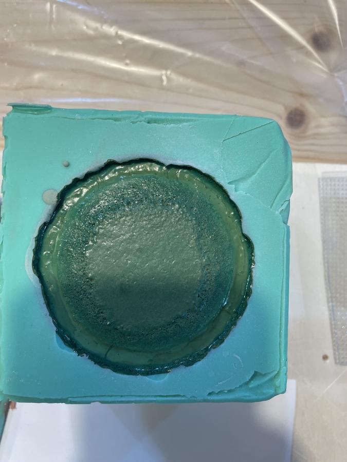

Lieber Sven,
im Juli hatte ich die Frage nach Pigmenten zum Einfärben gestellt. Es geht immer noch um meine “bunten” Betonvasen. Auf Deine Empfehlung hin habe ich alle Gran-X Pigmente gekauft. Nun habe ich wieder einmal ein paar Vasen gemacht, weil ich übernächstes Wochenende auf einem Weihnachtsmarkt bin. Nach über 6 Stunden ist der Beton immer noch nicht hart, die Farben haben sich jetzt alle vermischt, oben hat sich ein wenig appetitlicher Schaum gebildet (siehe Fotos) und es sieht überhaupt nicht schön aus. Ich habe Vito Piano grau & weiß benutzt, da er ja schnell erhärtet und ich somit schöne Muster und Schichten machen kann. Ich habe mich strick an die “Rezeptur” gehalten… Ich bin jetzt ziemlich ratlos, weil ich nicht weiß, was ich machen soll… meine allerersten Vasen, die richtig gut geworden sind, habe ich damals noch mit einem alten schnell härtenden Beton von Dir erstellt (den gibt es nicht mehr). Irgendwie wird das jetzt nichts mehr. Hättest Du bitte einen Tipp für mich… Soll ich Beschleuniger hinzugeben? Aber der ist grau und verfärbt den weißen Beton und die tollen, kräftigen Farben, die mit den Gran-X-Pigmenten möglich sind, werden abgeschwächt…

Hallo Marianne,
wenn der Beton immer langsamer wird, liegt das daran, dass er schon überlagert ist. Da kann man durch Zugabe von RAPIZEM® Beschleuniger grau gegensteuern. Nach zu langer Lagerzeit und nach längerem Kontakt mit der Luft geht die Abbindegeschwindigkeit stark zurück. Das ist ein Effekt, der sich besonders in der kühleren Jahreszeit bemerkbar macht, da mangelnde Wärme die Abbindezeit nochmals verlängert. Infolge dieser Verzögerung können beim Abbinden im Frischbeton auch größere Agglomerationen entstehen, die schneller und mit etwas anderer Färbung erstarren als der Rest. Dort wo sie an die Oberfläche angrenzen, nimmt man sie dann später als Flecken wahr. Man kann das entweder als gestalterisches Element in seinen Entwurf einbeziehen oder auch dafür sorgen, dass die Flecken gar nicht erst entstehen, indem man die Mischung durch Zugaben von ca. 10% RAPIZEM® Beschleuniger grau zusätzlich beschleunigt. Zum dem Thema empfehle ich auch die Lektüre meines Newsletters vom Oktober 2021.
In Deinem konkreten Fall würde ich empfehlen, einfach frischen Mörtel zu kaufen und den alten nur noch für “Spezialeffekte” zu verwenden.

Hallo Marianne,
der Sack von August sollte problemlos funktionieren. Die aktuell im Verkauf befindliche Ware haben wir auf eine etwas schneller Wintermischung umgestellt, um der kalten Jahreszeit gerecht zu werden. Du kannst übrigens auch anstatt RAPIZEM® Beschleuniger grau hinzuzugeben eine Mischung aus VITO PIANO und VITO® EXPRESS Blitzbeton grau nehmen, damit der Beton schneller abbindet. Je höher der Anteil an VITO EXPRESS, desto schneller. Notfalls kannst Du auch nur VITO EXPRESS nehmen. Der ist natürlich dann grau.
