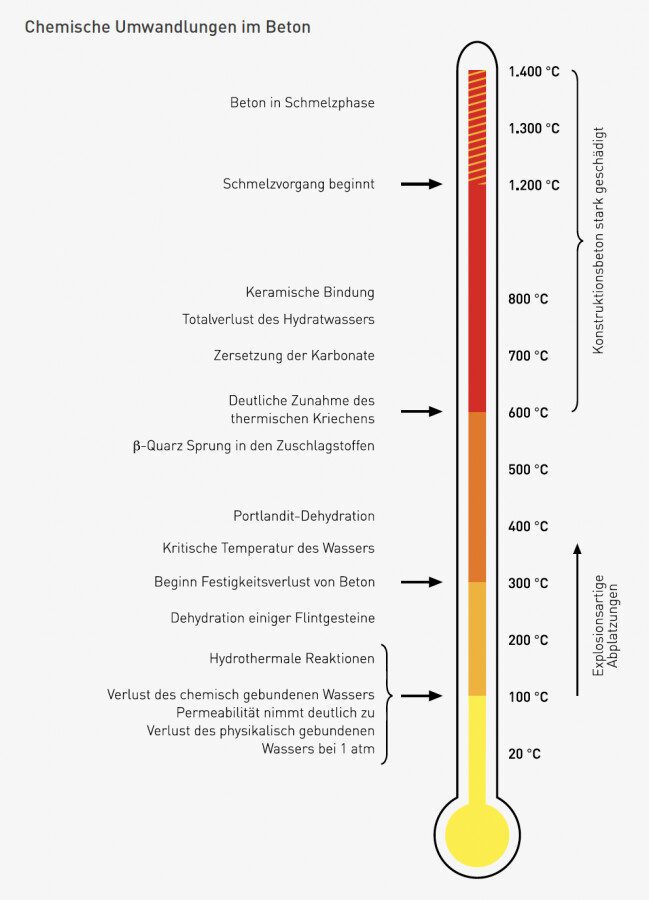

Um einen Eindruck von den korrespondierenden Prozessen über die Temperaturkurve zu gewinnen ist die folgende Grafik ganz hilfreich:
