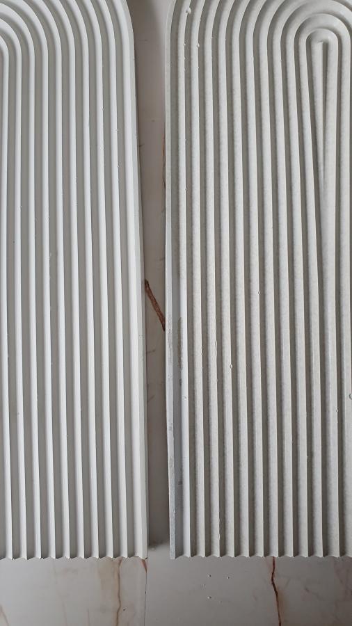

Ich gieße seit einiger Zeit Deko aus dem Feinbeton Vito piano in weiß. Die Objekte sind bis vor kurzem immer ganz wunderbar gelungen- der Beton ließ sich gut verarbeiten, trocknete innerhalb kürzester Zeit (die angegebenen 2 Stunden Trocknungszeit konnte ich bestätigen, man konnte ihm förmlich beim Arbeiten zusehen/ die Objekte sind dann auch immer leicht warm geworden). Die Arbeit hat wahnsinnig Spaß gemacht und die Produkte sind wunderbar glatt geworden und hatten einen tollen Finish.
So nun hatte ich von Juli bis September eine Pause gehabt und nichts gegossen. Der beton stand jedoch trocken und ist nicht feucht etc. geworden.
Neulich habe ich erneut was gegossen, alles gemacht wie bisher und bin entsetzt über die Unterschiede (und langsam auch verzweifelt ???)
Die Stücke sehen überhaupt nicht gut aus - sind komplett porös, die Beschaffenheit hat mit der glatten Oberfläche nichts mehr zu tun und sie brauchen ewig, um zu trocknen. Der erste trockene Zustand war sonst nach ca. 2 Stunden erreichbar, hier dauert es mehrere Stunden bis es überhaupt was fester ist und man sieht wie sich Klümpchen bilden bzw. iwi das Wasser vom Material trennt und so trocknet.
Leider weiß ich nicht was damit passiert ist und würde mich über jede Hilfe freuen!
Ist er vielleicht nicht mehr haltbar oder vlt doch falsch gelagert worden?
Lässt sich da überhaupt noch was retten oder ist er gar nicht mehr brauchbar?
Anbei Fotos zum Vergleich. ​
Vielen Dank im Voraus und beste Grüße,
Agi

das klingt nach Überwässerung oder Überlagerung. Wenn Du die Wassermenge so wie früher und genau nach Vorschrift abgemessen hast, können wir Überwässerung wohl ausschließen. Dann wird es vermutlich so sein, dass der Trockenmörtel aus der Luft Feuchtigkeit angenommen hat. Dagegen ist speziell dieser Beton recht anfällig, weshalb man ihn immer luftdicht in einem Plastikbeutel verpacken sollte, sofern er längere Lagerzeiten überdauern muss. Durch den Kontakt mit der Luftfeuchtigkeit verliert er stark an Abbindegeschwindigkeit, und wenn er sein hohes Tempo nicht mehr hat, dann funktioniert das ganze System nicht mehr richtig. Normalerweise kann man ihn dann durch Zumischung von VITO® EXPRESS Blitzbeton grau wieder aufpeppen, falls er noch nicht klumpig geworden ist. Aber er ist dann natürlich nicht mehr weiß sondern grau.
Besten Dank für die schnelle Antwort und den Tip! Ich denke Überlagerung wird hier der Fall sein… Leider
Welche Mischverhältnisse sollten beim Zumischen von dem Vito Express denn beachtet werden?
Auf die weiße Farbe kann ich dann verzichten, hoffe aber zumindest den Rest (sind noch bestimmt 10kg) dadurch retten zu können.

ich würde es erstmal mit 1:1 probieren und von dort aus nach Bedarf anpassen.
