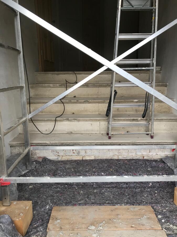

ich muss eine Treppenstufe in einem Haus mit Baujahr um 1890 ersetzen. Die Originalstufen sehen für mich terrazzoartigen aus.
Könnten Sie mir bitte eine Mischung empfehlend dazu sagen, wo ich das Material bekommen kann? Es handelt sich insgesamt um ca. 0,04qm. Ist Flowstone eine geeignete Grundlage? Anbei Fotos. Die Stufe ist fast 2m breit, 40 cm tief mit einem Untertritt von ca. 4,5cm haben und kann ca. 5 cm stark werden. Wir haben eine Gießform für den Untertritt in Vorbereitung…

Hallo Landfee,
ja, ein Beton auf Basis von Flowstone wäre sicher passend. Ich empfehle dazu das Ansehen der Werkanleitung Flowstone , die es in unserem Shop auch als kostenlosen Download gibt. Als Körnung käme dann Marmorsand weiß, Körnung 0,5 - 2 mm und evtl. zusätzlich noch Terrazzokörnung Bianco Carrara , in Frage.

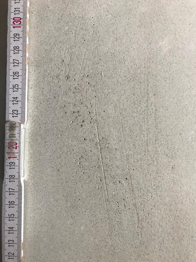

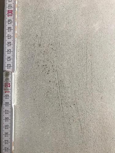

die erste Stufe haben wir bei sengender Hitze “gegossen”… Naja, wir haben versucht, das klebrige Zeug in die Form zu stampfen. Leider wurde die Form bei den Unterschneidungen nicht ganz ausgefüllt - also nochmal. Diesmal ist sie ganz gut gelungen. Allerdings haben sich ein paar Spuren abgebildet, vielleicht zuviel Vaseline oder so. Anbei zwei Fotos.
Meine Fragen:
Ist das Verkieseln und anschließende Behandlung mit H10 geeignet, um die Treppenstufenoberfläche zu schützen / zu verbessern?
Was würden Sie empfehlen?
Wegen des ersten Versuchs mit Fehlstellen (eben auch an der Nase): Kann man das für den Gartenbereich mit Gekko oder so anmodellieren?
Liebe Grüße
Landfee

Hallo Landfee,
wenn die Masse (MOBY DUR® weiß ) nicht richtig geflossen ist, dann fehlte entweder etwas Wasser oder der Mischvorgang war nicht intensiv/lang genug. Welches Werkzeug habt Ihr zum Mischen verwendet und wie lange habt Ihr gemischt? Und sieht man auf den beiden Fotos die Seite, die beim Gussvorgang unten lag oder die, die oben lag? Man kann zum Zuspachteln der Löcher und Fehlstellen, MARFINO® CONCRETE SURFACE Microzement nehmen, der dann allerdings nach dem Abbinden noch mit LFC Betonverkieselung gehärtet werden muss.
