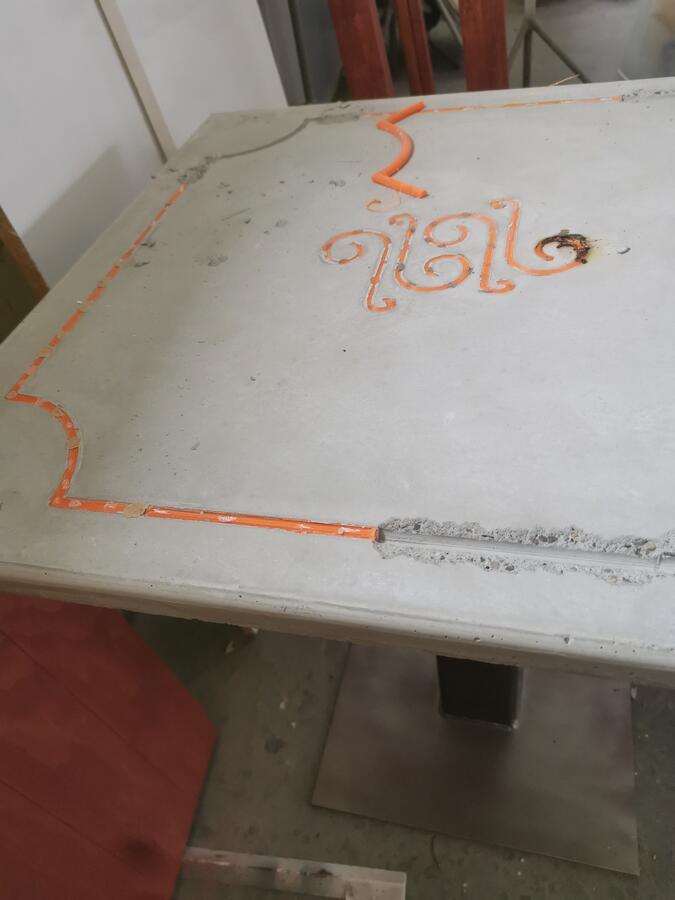

bin gerade dabei, eine 60/60 /2,5cm Tischplatte mit einer eingelassenen Verzierung zu machen.
Mein erster Versuch ist schon mal schief gegangen…
Habe 3d-gedruckte Teile auf die Schalplatte aufgeklebt, diese sind mir aber alle nach dem Ausschalen im Beton hängen geblieben.

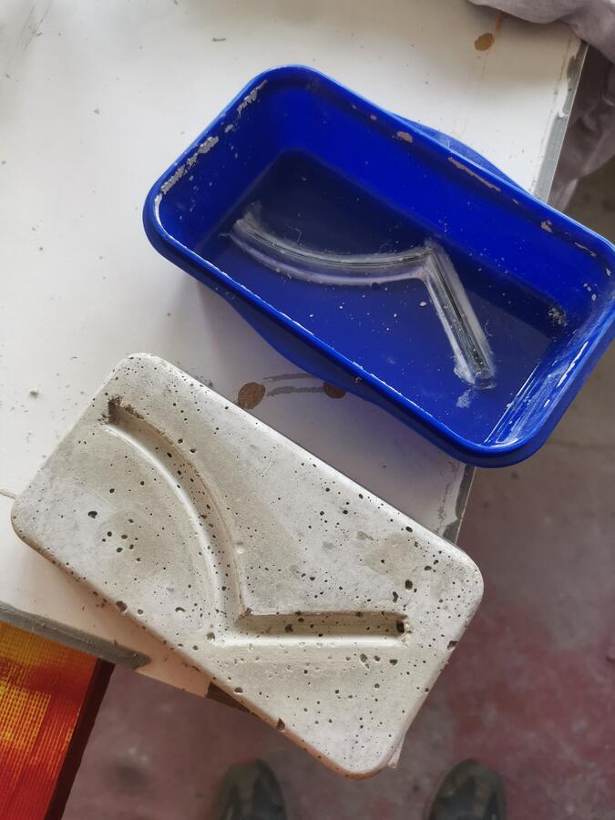

Du musst ein gummiartiges Material nehmen. Das gibt es soweit ich weiß auch für den 3D-Drucker.
Ja.. hab ich da.. TPU… muss mal ein Test machen..
Danke schon mal
Test erfolgreich verlaufen…
keine Ausbrüche… war zwar nur Estrichbeton, auch schlecht verdichtet, aber ich glaube, so könnte es funktionieren.

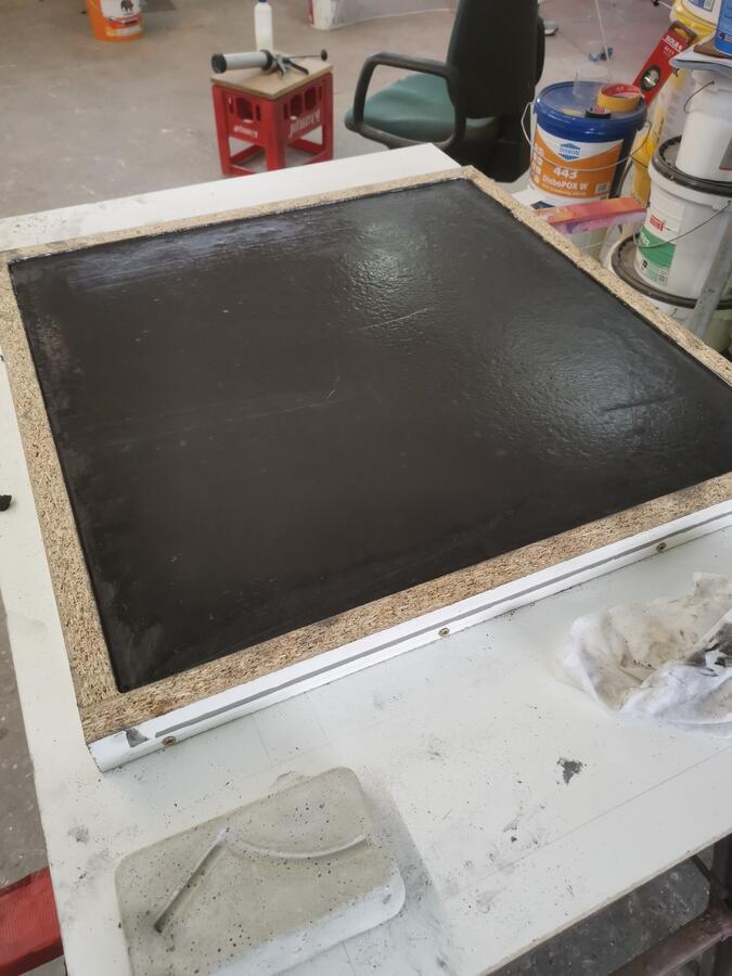

Wieviel Pigment Typ 360 tiefschwarz bräuchte ich bei 20 kg Turbo 20 ?
Oder wieviel Flüssigpigment PL 83 pechschwarz bei 20 kg Turbo 20 ?
Gewünscht ist ein antrazith.
Danke schon mal im Voraus
Hallo Hartmut,
von dem Zementechten Pigment Typ 360 tiefschwarz bräuchtest Du da schon die höchstzulässige Dosis von 15 g pro kg Mörtel. Von dem Flüssigpigment Typ PL83 pechschwarz würde wahrscheinlich auch weniger schon gut ausreichen. Das musst Du probieren. Du kannst auch halbe halbe nehmen.

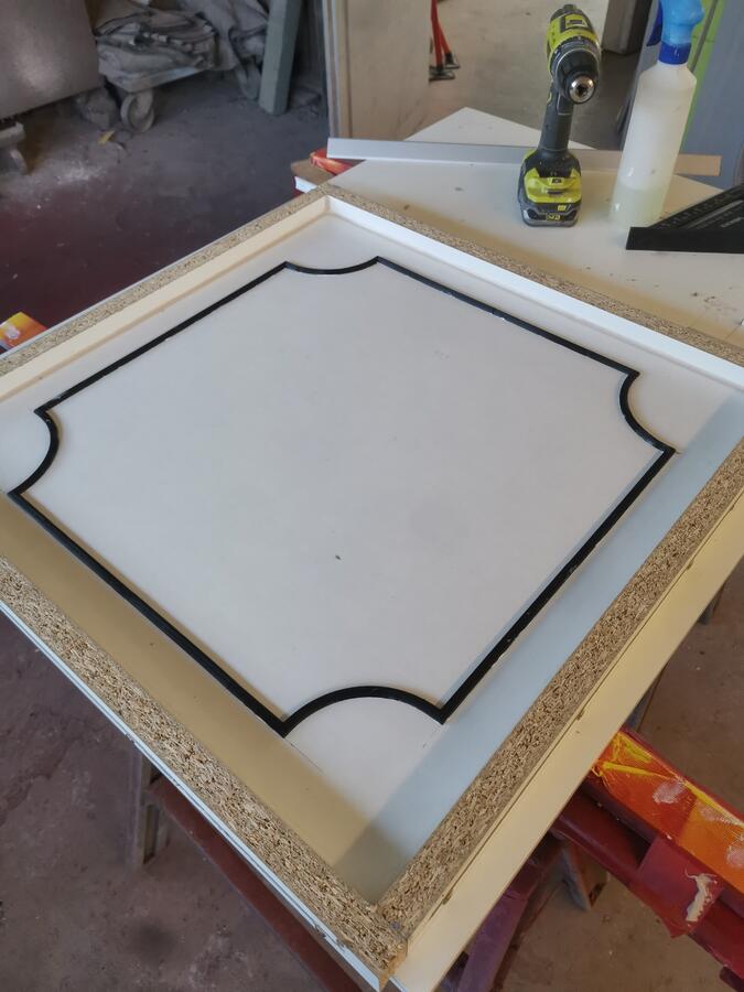

So… bin am Vorbereiten der Schalform.
Morgen sollte der Turbo 20 und Pigmente kommen. Muss jetzt noch die inneren Ornamente drucken und morgen aufkleben. Dann will ich noch die gedruckten Teile sauber mit dem Spezialkleber an den Rändern ausspritzen und auch die Rillen der Layer glattmachen. Und dann wollen wir mal hoffen, dass sich alles gut ausschalen lässt.

So… morgen ausschalen… wenn’s nicht klappt, verwerfe ich das Projekt… :-/

ich drücke dir immer noch die Daumen. Sieht doch aber ersteinmal alles gut aus.

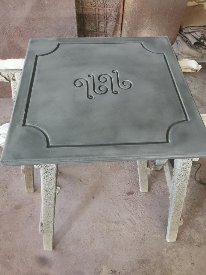

Ausgeschalt… was soll ich sagen… ich bin sehr zufrieden… danke noch mal an Sven für den Tipp mit dem flexiblen Filament.
Aber das Ausschalen war schon spannend, aber mit ein bißchen Gewalt ging es.

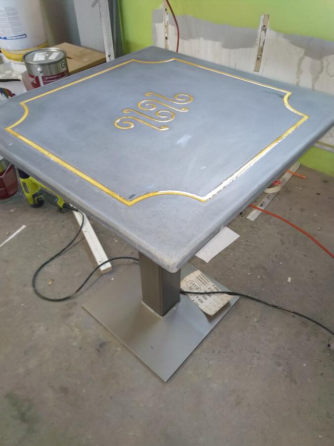

Jetzt noch einen finalen Schliff, und dann geht es an das Vergolden, entweder mit Blattgold oder mit Goldfarbe, muss noch ein bißchen experimentieren.
Gruß Hartmut
Hallo Hartmut,
gratuliere zu dem gelungene Stück. Schön, dass es geklappt hat.
Heute am Vatertag Epoxidharz gegossen…
