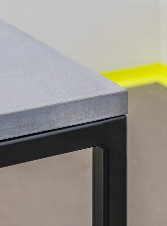

Ich habe vor, eine Teschplatte ca. 2400X1200X20 aus FUNDO Vergussbeton zu erstellen. Welche und wieviel Farbpigmente kann ich nehmen um ungefähr den Farbton der Platte auf dem Bild zu treffen..

Hallo abase21,
ich würde dafür Zementechte Pigmente Typ 360 tiefschwarz wählen. Die passende Dosis dürfte bei ca. 20 bis 50 g pro Sack liegen.

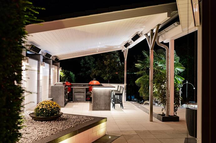

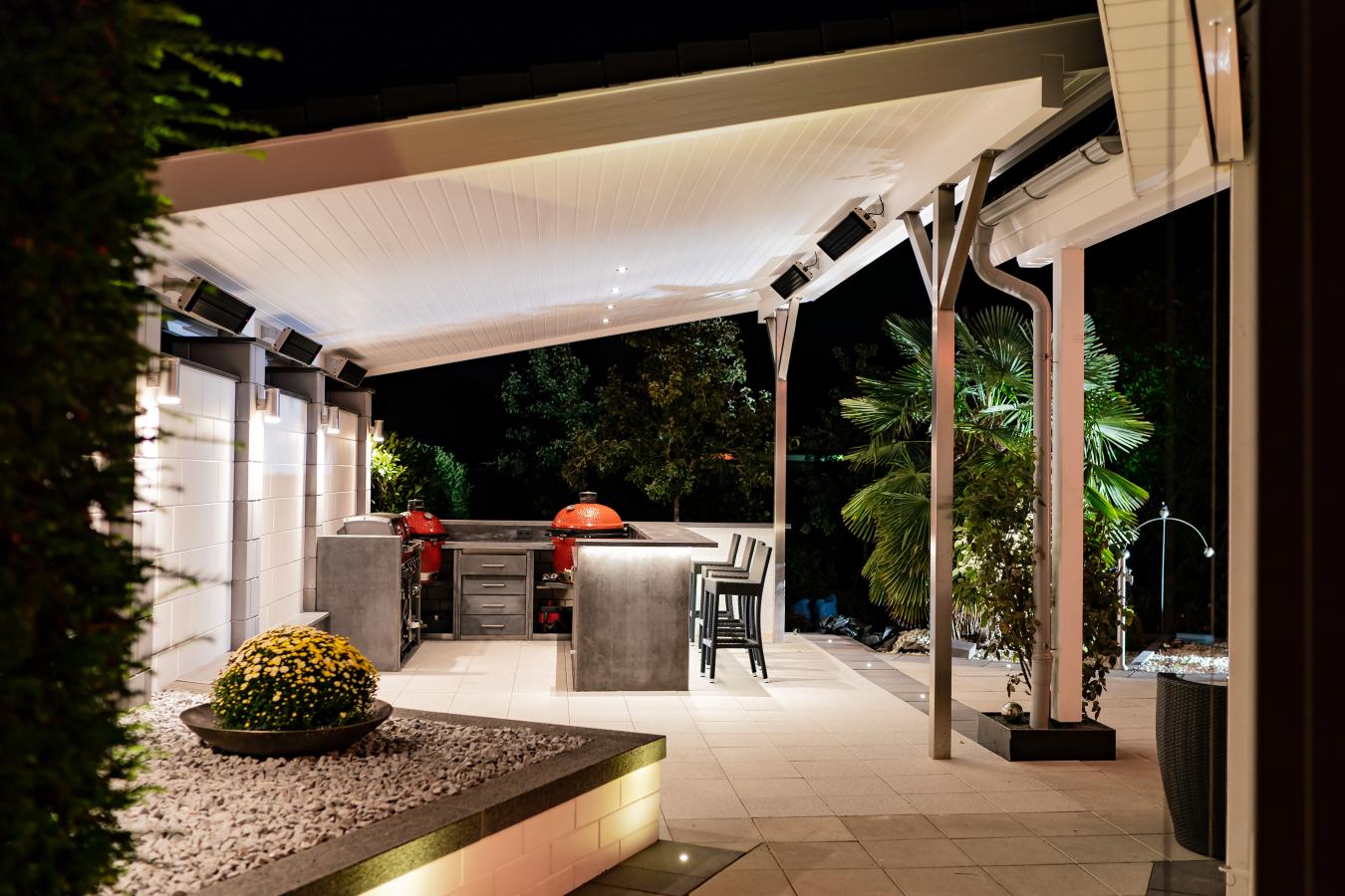

..vielen Dan,k hier mal ein Bild von meinem letzten Projekt (Aussenküche)
Hallo abase21,
wow, das sieht aus wie aus dem Prospekt.
