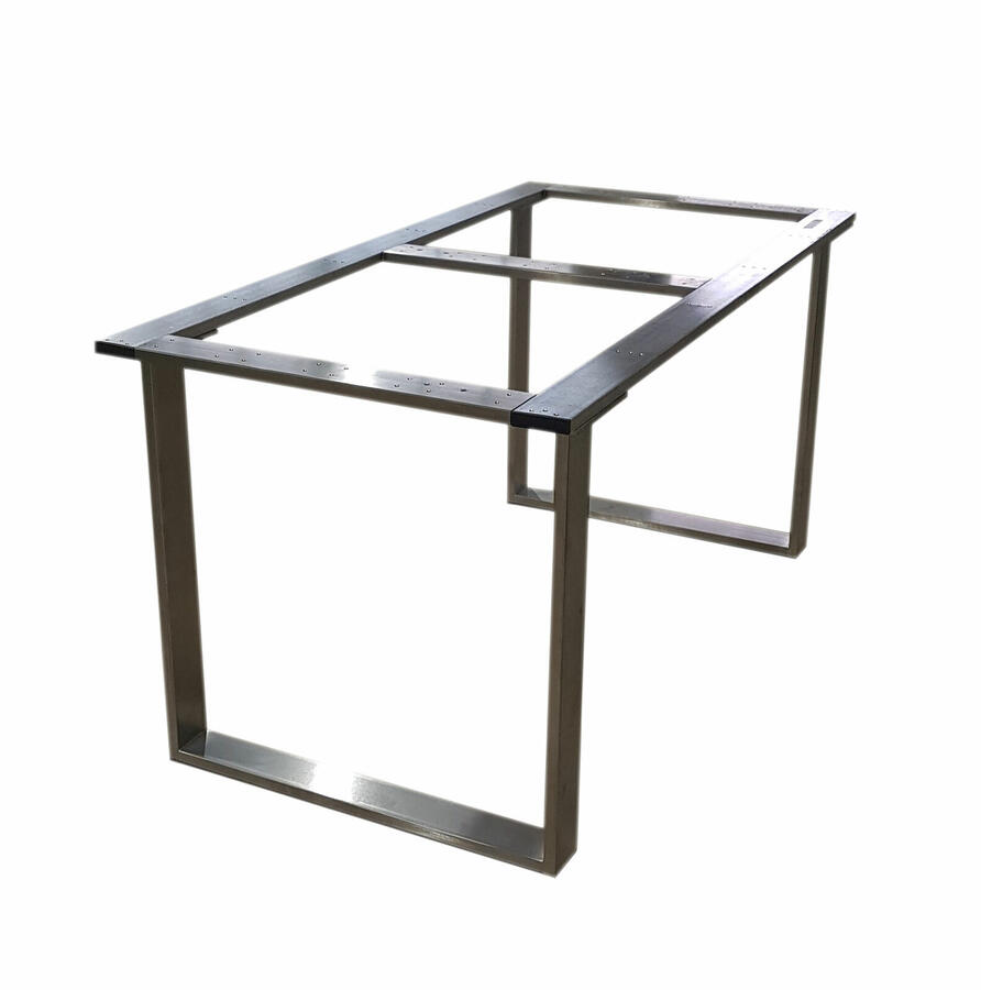

ich hänge noch sehr am Thema Tischgestell fest. Die Tischplatte soll
200x90 groß sein und nur 2 cm stark. Ich rechne mit einer Überdeckung von 7 mm
Optisch ist Tischgestell Nr.1 mein Favorit. Laut Bewehrungsrechner (ich nehme Typ 214, Carbonfasertextil) kann die Platte über 400 kg tragen
d = 2000 mm, b = 900 mm, h = 25 mm, r = 7 mm.
1.)Rechne ich vielleicht falsch? Würden die 4 einzelnen Tischbeine gehen oder ist die punktuelle Belastung an den Ecken dann viel zu groß und die Platte bricht?
2. Ich bin immer noch unsicher hinsichtlich der Reihenfolge beim Gießen. Muss die Bewehrung möglichst nah an der Tischoberseite (Unterseite beim Gießen) oder möglichst nah an der Tischunterseite (Oberseite beim Gießen) sein. Ist das die richtige Reihenfolge?: Zuerst ca. 1,3 cm gießen, dann Bewehrung, dann Rest 0,7 gießen oder umgekehrt?
2.Oder muss es doch ein klassisches Tischgestell sein wie bei Tischgestell Nr. 2, bei dem letztlich doch ein großer Teil aufliegt?
3. Oder muss die Tischplatte trotz Carbonfasertextil-Bewehrung dicker sein, damit ich Tischgestell Nr. 1 nehmen kann?
Danke

Kann ich also “Tischgestell Nr. 1” nehmen (vier einzelne Tischbeine, wo die Platte wirklich nur auf den Eckstücken aufliegt)? Oder sollte ich trotzdem Tischgestell Nr. 2 nehmen?

Hallo Sylke,
Du kannst schon die Nr. 1 nehmen. Überleg Dir aber eine gute Anbindung der Beine. Ankleben mit Epoxidharz wäre nicht schlecht.
