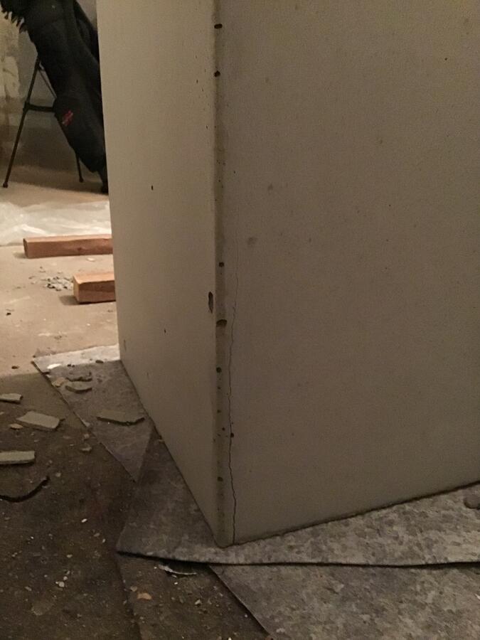

  1. Versuch: Alles wie vorher, nur dass ich die innere Form des Beckens besser vorbereitet habe. Ich habe nach 48 Stunden nur die äußere Form entfernt und den Rest weitere 4 Tage ruhen lassen. Heute stelle ich fest, dass sich Spannungsrisse gebildet haben (siehe beigefügtes Bild). Die innere Form habe ich noch gar nicht versucht zu entfernen. Ich habe folgende Theorie: Ich habe ein wenig mehr Wasser als das letzte Mal genommen, denn bei 50 Kilo Gogolit industrial hat man mit einem Mörtelquirl ganz schön zu ackern. Des Weiteren habe ich Mörtelreste auf der Holzschalung zurückgelassen. Diese könnten dann einerseits das Holz zum Aufquellen gebracht haben und andererseits ist der Mörtel durch zu viel Wasser zu schnell geschwunden.
Freue mich über Euer Feedback zu meinen Vermutungen und zu Anregungen, wie ich das Teil doch noch retten kann!

Hallo Martin,
welche Wandstärke hast du?
Schaut aus wie 3cm. Mach das nächste mal einfach eine Styroporform als Innenform. Wenn es innen glatt werden soll, könntest du auch PVC Folie oder vergleichbares davorkleben. Armierung wäre AKS Gitter umlaufend. Die Innenform muss nachgeben können, sonst wird das nichts.
Mit dem Gummihammer in mehreren Abständen klopfen dann hast du auch keine Lunker. Wenn du noch Fragen zum Formenbau hast, so kannst du diese auch gerne hier im Forum stellen, dann musst du nicht alles 10mal machen.

Hallo Martin,
wenn Du die Innenschalung erst einmal heraus hast und das Teil dann noch nicht in Stücke zerfallen ist, dann kannst Du mit Epoxidharz den Riss füllen und auch abdichten. Es wird aber natürlich eine sichtbare Reparaturstelle bleiben. Das Problem, das hier aufgetreten ist, liegt in der Schwindung des Betons, welcher Du mit der Entformung erst nach vier Tagen auch noch besonders viel Zeit gegeben hast. Je schneller der Kern raus kommt, desto besser. Und er darf keinesfalls aus Holzplatten sein, weil die sicher zu Rissen führen, sobald der Beton durch den Abbindevorgang zu schwinden beginnt. Dazu gibt es hier auch schon viele Beiträge. Möglichst weiches Styropor gibt der Schwindung ausreichend nach und ist hier das Material der Wahl. Alternativ dazu kannst Du auch bei Deinem Holzkern bleiben, musst ihn dann aber in eine geschäumte Kunststsofffolie (z.B. Trittschaldämmung aus PE) einwickeln, damit eine nachgiebige Pufferzone entsteht.

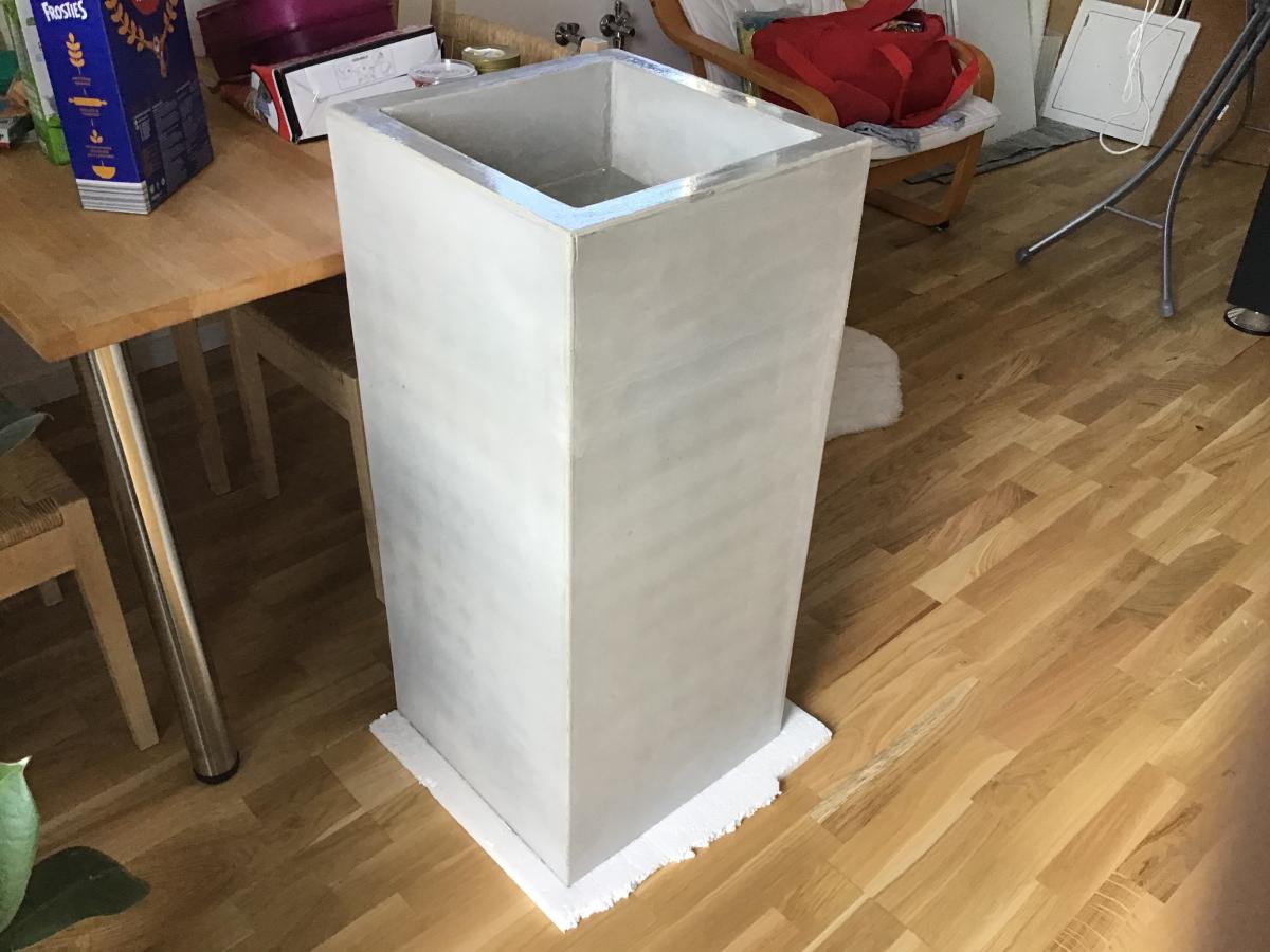

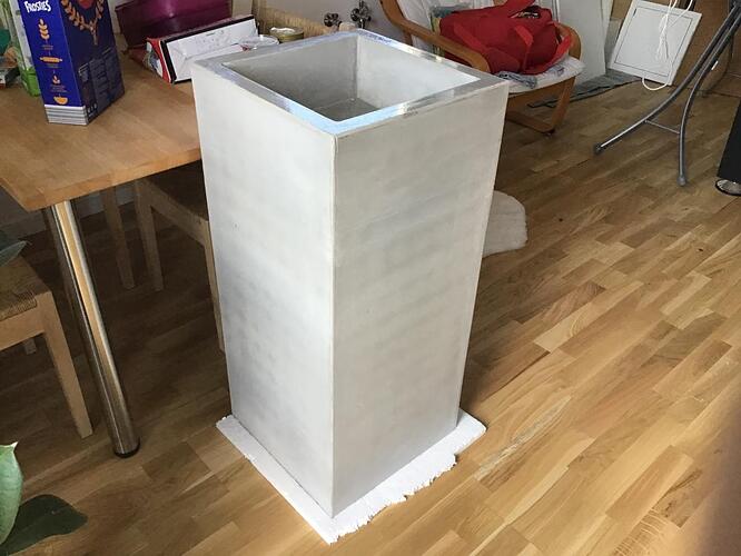

Hallo Betongemeinde,
es hat etwas länger gedauert, da wir in der Zwischenzeit ein Haus fertiggestellt haben, aber ich habe es noch einmal versucht. Alle eure Ratschläge und Erfahrungen sind in dieses Projekt eingeflossen. Vielen Dank dafür! Bin mit dem Ergebnis sehr zufrieden und freue mich auf das Oberflächenfinish in Kürze.
Das schöne Standwaschbecken ziert zukünftig das Gäste-WC unseres neuen Hauses. Das gesamte Projekt war echt tricky, hat aber mega Spaß gemacht und ich habe bereits neue Objekte in der Planung. Besten Dank auch an Dr. Backstein für die sehr guten Produkte und die fachliche Unterstützung.
Viele Grüße
Martin
Hallo Martin,
es freut mich, dass jetzt alles gut geklappt hat. Das Teil sieht eingebaut und mit dem passenden Wasserhahn bestimmt super edel aus. Vielleicht hast Du ja später nochmal ein Bild.
