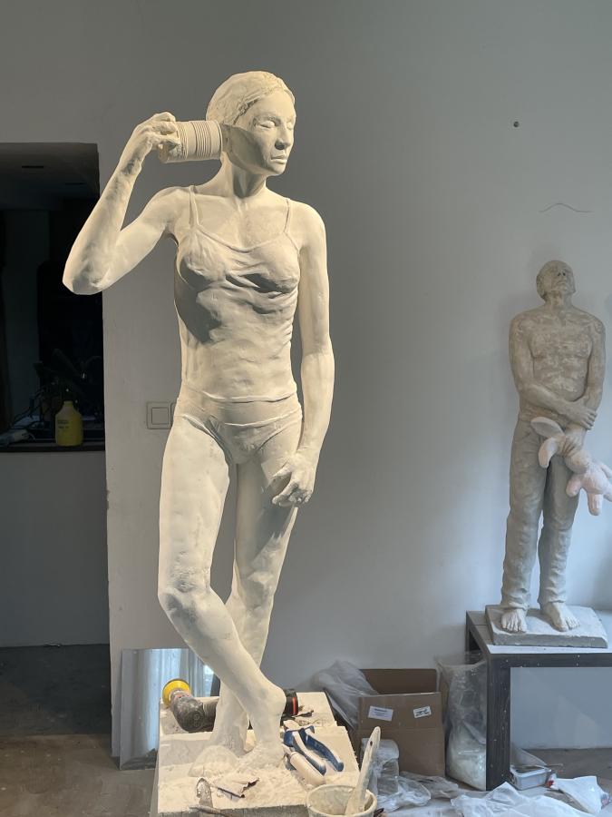

mit ihren Mischungen bin ich sehr zufrieden. Allerdings stoße ich gerade an technische Grenzen. Meine Skulpturen baue ich mit Grumo und Momo über ein Drahtskelett auf und forme die letzte Schicht mit Püppi. Das funktioniert gut, allerdings nicht bei filigranen Details wie einzelnen Fingern. Hier bricht Püppi sehr schnell beim abschließenden Schleifen. (Siehe zweites Foto, Daumen) Vermutlich werde ich diese Figur deshalb recht grob lassen. Aber für weitere Arbeiten würde ich das gerne in den Griff bekommen. Daher meine Frage: gibt es einen feinkörnigen Beton (ähnlich wie Püppi) mit besserer Druckfestigkeit? Oder haben Sie eine Idee wie ich so etwas mischen könnte?
Hallo UdoK,
ja, es gibt ein Material namens PLASTY FIX® Knetbeton weiß, welches unvergleichlich viel härter abbindet als PÜPPI® Modellierpaste weiß. Das könnte hier die Lösung sein.
