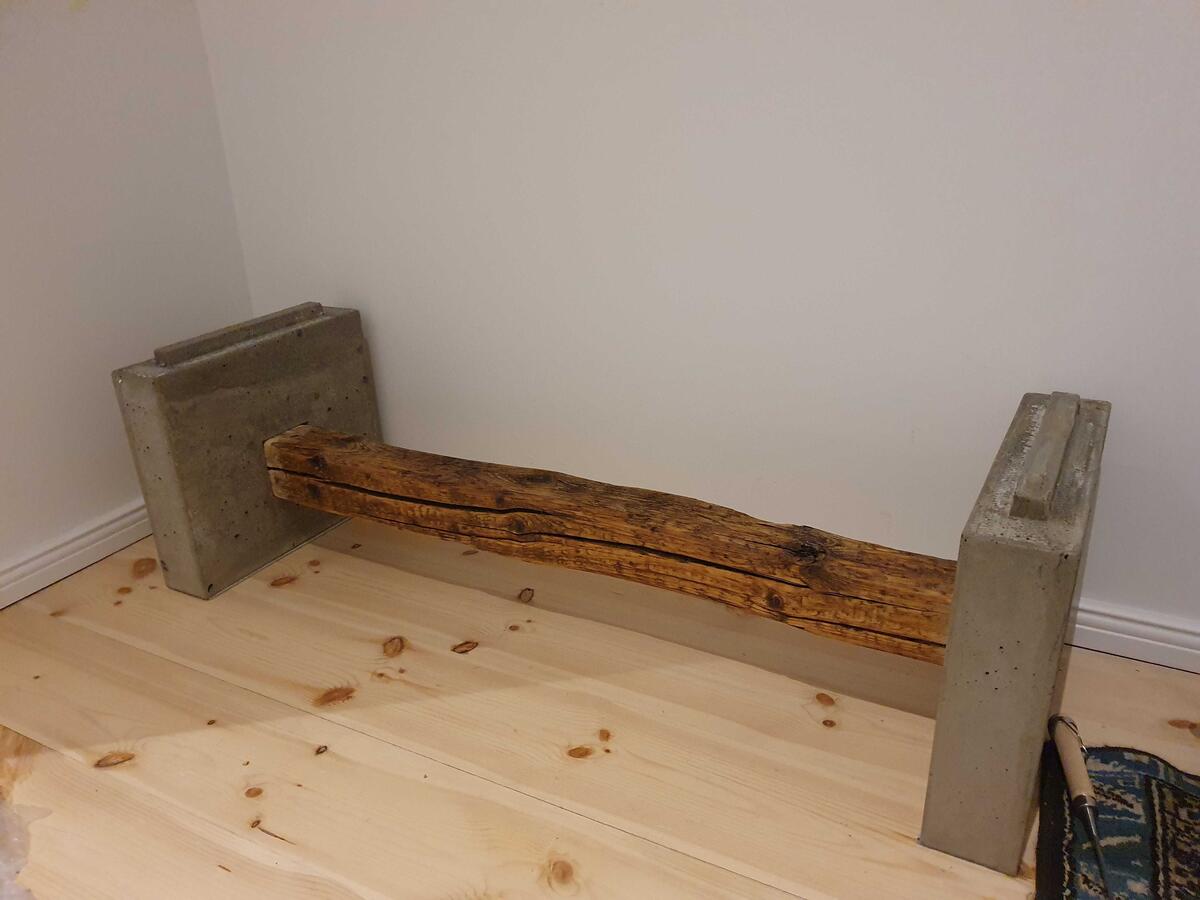

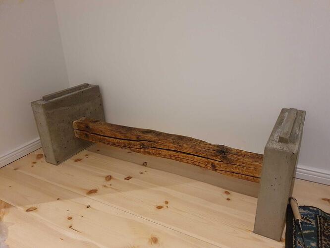

So soll die Bank letztendlich ausehen, natürlich alles abschließend, der Balken wird nämlich mit 4cm pro Seite im Beton versenkt und auf der anderen Seite des Fußes verschraubt.

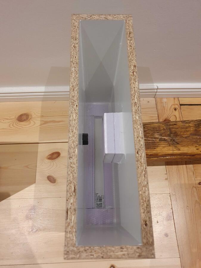

Hier die Schalung der Sitzfläche. XPS Dämmplatte eingebaut, damit ich Beton sparen kann. Es sieht also nach einer Dicke von 9cm aus, ist aber eigentlich nur 7cm. Später werden SItzfläche und Fuß wie ein Legostein aufeinander gesetzt, daher haben beide Teile entgegensetzliche Aussparungen.
Hier ist der Fuß x2, jeweils mit Aussparung für den 9.3x9.3 Balken (kommt aus einem Berliner Dachstuhl) und einer großen Mutter, wo später die kleinere Mutter zum Verschrauben des Balkens versenkt wird. Balken, Verschraubung + Bausteinprinzip sollten für genügend Stabilität sorgen. Ohne den Balken hätte ich wahrscheinlich alles in einem Teil gegossen.
