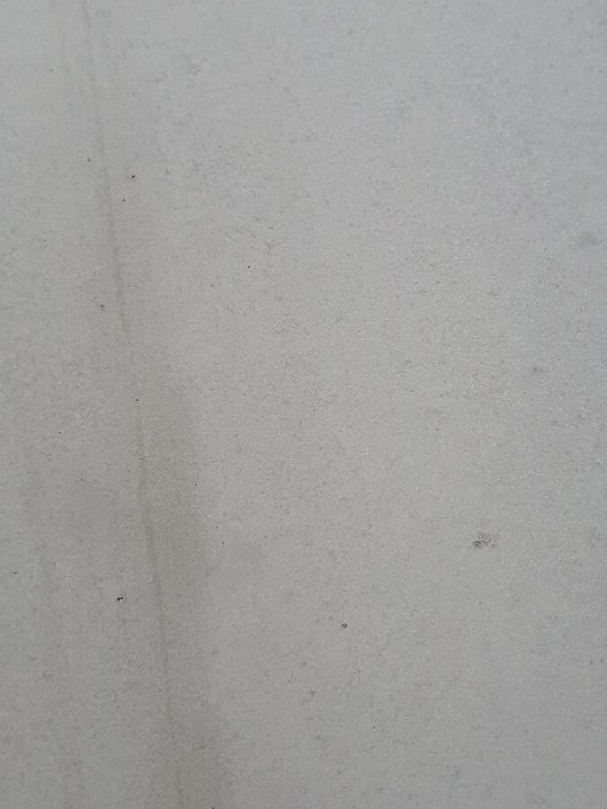

ich habe eine Tischplatte mit Gogolit industrial gegossen und sie ist super gelungen.
Leider haben wir beim Drehen zum Ausschalen nicht darauf geachtet, das Silikonrückstände auf der Platte sind und die schöne Seite der Tischplatte darauf eine Weile liegenlassen. Prompt hat der 3 Tage “alte” Beton noch auch "alten"Silikoon aufgesogen…Siehe Bild
meine Fragen: ist es möglich, dass sich dies an der Sonne selber rausarbeitet, oder hilft polieren mit Raso,oder nur abschleifen?
Herzlicher Gruss Gabi
Hallo Gabi,
wenn es Natursteinsilikon ist, sollte es nicht so schlimm sein. Du könntest die Platte nochmal schön abwaschen, am besten mit einen Schlauch, anschl. auf Kanthölzern oder Dachlatten 1-2 Wochen trocknen lassen. Alles was im Beton einzieht kann man oberflächig sowieso nicht behandeln. Die meisten Flecken verschwinden mit der Zeit. Dann erst kannst du versiegeln. Also einfach in die Ecke stellen und warten.
Grüße
guete Tag dave,
herzlichen Dank für deinen Tipp, dann versuche ich das, bevor ich versiegle.
Grüsse Gabi
