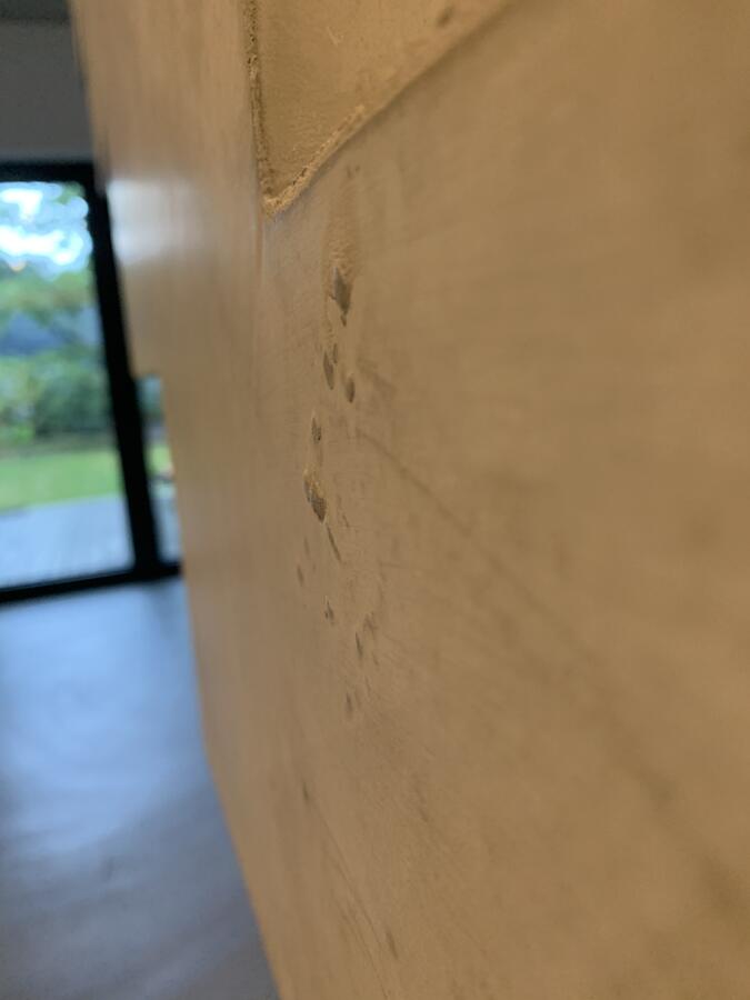

Moin moin, hier ein paar Bilder. Ich weiß zwar, dass ich nicht alles weg bekomme, aber ich möchte es trotzdem versuchen. Die Oberfläche ist echt schon sehr glatte; hat aber auch ein paar minimale Erhebung/Betonkleckse noch aus der Fertigung. Und die Handwerker haben trotz aufwändigem Schutz ein paar Fußabdrücke da gelassen.

die Treppe an sich sieht auf den Fotos schon sehr schön aus. Ich würde an deiner Stelle wirklich nur Kosmetik betreiben und die Stellen vorsichtig bearbeiten, die du fotografiert hast. Beton lässt sich am besten mit Diamantpads bearbeiten.
Hier ein Link für kleine Schleifarbeiten. Kann feucht oder trocken, ideal für glatte Flächen und Beton:
https://www.amazon.de/Glass-Polish-Diamant-Schleifen-Polieren/dp/B00IF9KBJ8/ref=sr_1_20?__mk_de_DE=ÅMÅŽÕÑ&dchild=1&keywords=diamant+schleifstein+beton&qid=1602703839&sr=8-20
Für die Betonpickel wirst du vorweg mit einem gröberen Diamantpad arbeiten müssen.
Hier ein Link mit einer Auswahl und Beschreibung zur Anwendung:
https://diamant-polierscheiben.de/Schleifscheiben.html
Vor dem Schleifen unbedingt an einer Stelle testen, wo man nicht so hinschaut !
Man kann beim Schleifen sehr viel verkehrt machen. Deswegen sollte man behutsam vorgehen.
