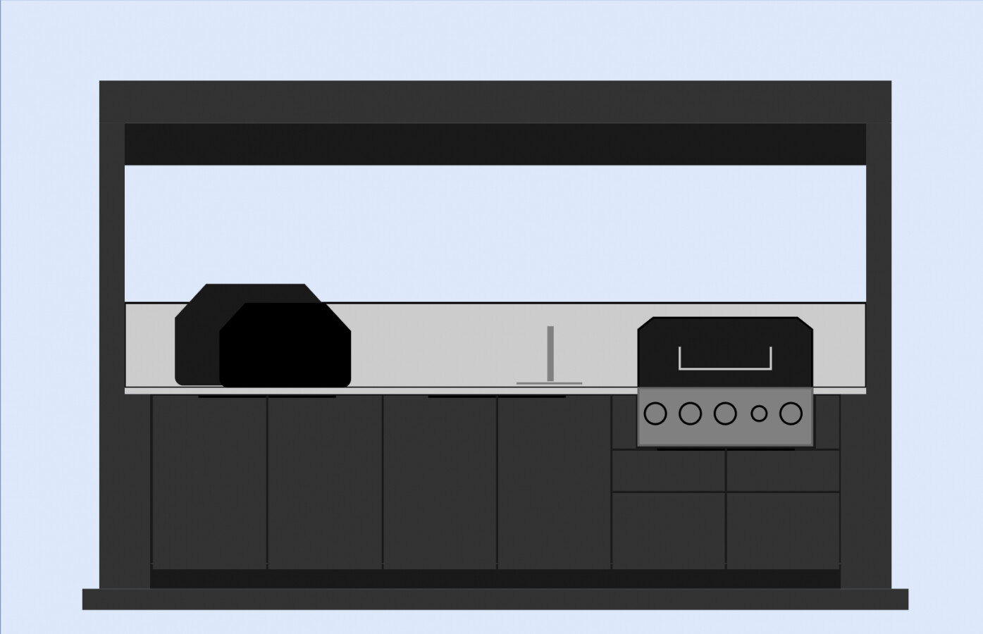

    Jetzt bleibt weiterhin nur die Frage, woran man die Platten befestigen könnte, womit ich gerne deine Frage @gestalter-dave beantworte. Die Küche steht frei, weshalb ich auch eine Lösung für die Rückwand finden muss, die an der Mauer befestigt ist. Also entweder höher mauern und fertige Sichtbetonplatten drauf kleben (Danke für den Hinweis zum Kleber) oder alternativ eine wetterfeste Platte mit bspw Metallstreben an die Rückwand und dann die Sichtbetonplatten drauf kleben. Eine Zeichnung habe ich angehängt, geht um die graue Rückwand.

    Hallo David,
    so ganz klar ist mir Deine Konstruktion noch nicht? Woran und wie befestigst Du denn z.B. eine Siebdruckplatte und was immer Du für die Rückseite vorsiehst? Hast Du jetzt eine Trockenbauwand mit Profilen vorgesehen? Falls ja, was für Profile und wie sind die verankert? Auf so einem Mäuerchen liegt ja schnell mal erstaunlich viel Windlast :eek:
    Als Untergrund wären z.B. Powerpanel H[SUB]2[/SUB]O Platten denkbar, da hätte ich vor allem beim Thema Feuchtigkeit ein besseres Gefühl. Wenn Du ohnehin als Sichtbeton hinter der Küche ein paar Betonfliesen gießt, warum dann nicht gleich ein paar mehr für die Rückwand?

    Auf die Bodenplatte kommt eine 1 Meter hohe, U-förmige, nach vorne offene Kalksansteinmauer. Da rein kommen dann Korpusse aus Siebdruckplatten und darauf eine Edelstahl-Arbeitsplatte. Nun hatte ich erst überlegt die Kalksansteinmauer im hinteren Bereich einfach 40cm höher zu mauern und dann mit Sichtbeton zu überziehen. Aber wie du bereits sagst, birgt das Gießen zu viele Gefahren und auch die Windlast könnte ein Problem werden, weil die Mauer ja mehr oder weniger frei steht. Deshalb die Überlegung, an die Rückseite der Kalksansteinmauer mehrere Metallstreben (Vierkantrohre) anzubringen, auf denen dann eine Wetterfeste Platte angebracht wird, die dann mit den gegossenen Betonfliesen versehen wird. Das wäre nach den jetzigen Überlegungen wahrscheinlich die beste Alternative. Powerpanel hatte ich mir schon mal zum Bau der gesamten Konstruktion angesehen, jedoch bedarf es sehr viele Arbeitsschritte das Ganze Dicht zu bekommen. Wäre aber sicherlich neben OSB und Siebdruckplatten eine geeignete Alternative für den Untergrund der Rückwand. Das werde ich mir nochmal näher ansehen. Danke für den Tipp, Martin!
