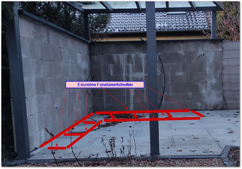

Es geht um die Terrasse die in beiden Richtungen ein Gefälle von ca 1% aufweist und mit großformatigen Platten ausgelegt ist.
Von der höchsten Ecke will ich in beide Richtungen einen Streifenfundament für die Sommerküche in L-Form gießen, das relativ niedrig ist und nur dazu da ist, um eine waagerechte Fläche für den Korpus de Küche herzustellen. Die Schenkel sind ca 4 m, so dass wir von Höhenunterschied von Null aus von ca 4 cm sprechen (plus minus, natürlich)
Eine Verschalung zu bauen, die keilförmig ist, an der (aufgrund vom Gefälle in 2 Richtungen) alle Bretter unterschiedlich sind ist für mich sehr komplex bis unmöglich. Da könnte man aber erdfeuchten Beton einfüllen und auf den Brettern abziehen.
Was ist aber, wenn ich eine Verschalung baue die das Gefälle nicht berücksichtigt (einfach ganz normale Bretter, die über die künftige Oberfläche des Fundaments herausragen) und dann etwas flüssigeren Beton einfülle, mit Bewährung, natürlich, der sich selbst durch die “Dünnflüssigkeit” nivellieren würde. Wie so eine Art Ausgleichsmasse…
Nach dem Lesen Deiner Informationen stellt sich jedoch die Festigkeit solchen Flüssigen Betons in Frage.
Was meinst Du, könnte das funktionieren? Muss ich vielleicht irgendwelche Zusätze nutzen oder ähnliches?
Im Anhang noch das Prinzip-Bild des angedachten Streifenfundaments:

Hallo Alex,
einen Beton zu finden, der von allein in die Horizontale läuft und sich selbst nivelliert, ist kein Problem. Allerdings befürchte ich, dass es nicht damit getan ist, auf die vorhandenen Platten eine dünne Schicht Beton aufzugießen. Für ein fachgerechtes Fundament müsstest Du den Boden mindestens 60 cm tief ausheben und dann einen großen Betonklotz dort hineingießen.
vielen Dank. Mir geht es nur ums Ausgleichen des Gefälles damit der Korpus gleich im Wasser erstellt werden kann. Die Terrasse ist ja bereits fertig auf dem fachgerecht erzeugtem Unterbau (mit Frostschutz usw) errichtet. Die großformatige Platten werden das Gewicht gleichmäßig verteilen.
Ich möchte sogar auf die Platten erst eine (Teich?)-Folie auslegen und dann das Gefälle ausgleichen, damit der evtl Rückbaubarkeit gewährleistet wird…
