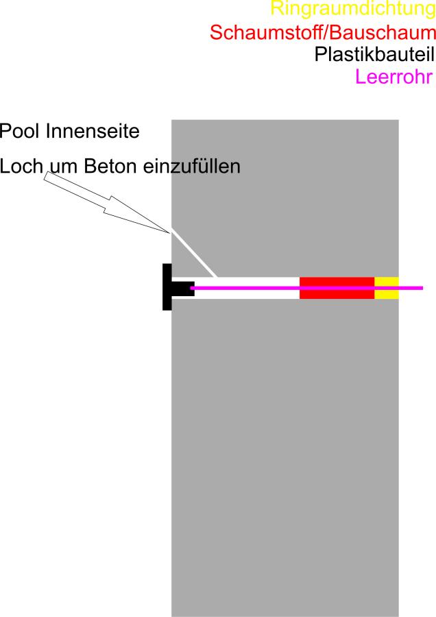

ich suche einen Beton oder Mörtel der sehr dünnflüssig/fließfähig ist. Damit sollen Einbauteile in einen Betonpool in Kernbohrungen befestigt werde. Am liebsten würde ich 1-2 schräge Löcher in die horizontale Bohrung machen um dann das eingesetzte Kunststoffteil zu vergießen. Die zweite Frage wäre welchen Durchmesser das Einfullloch braucht.
Hallo kpwn,
leider habe ich Deine Anwendung nicht ganz verstanden. Vielleicht hast Du noch eine Skizze dazu. Sehr fließfähig sind beispielsweise die VITO® Vergussbetone.
Danke für deine Antwort, ich habe versucht eine Skizze zu machen. Das schwarze Plastikteil soll in Beton eingegossen werden.
Hallo kpwn,
ich kann mir vorstellen, dass VITO SPEZIAL dafür geeignet wäre. Das Loch zum Einfüllen sollte mindestens 2 cm Durchmesser haben. Idealerweise legst Du ein Kunststoffrohr in die Bohrung, damit der Beton glatt und ohne Wasserverlust durchläuft, und vielleicht hast Du auch noch die Möglichkeit, den Beton etwas unter Druck zu setzen, damit er besser hineinfließt.
